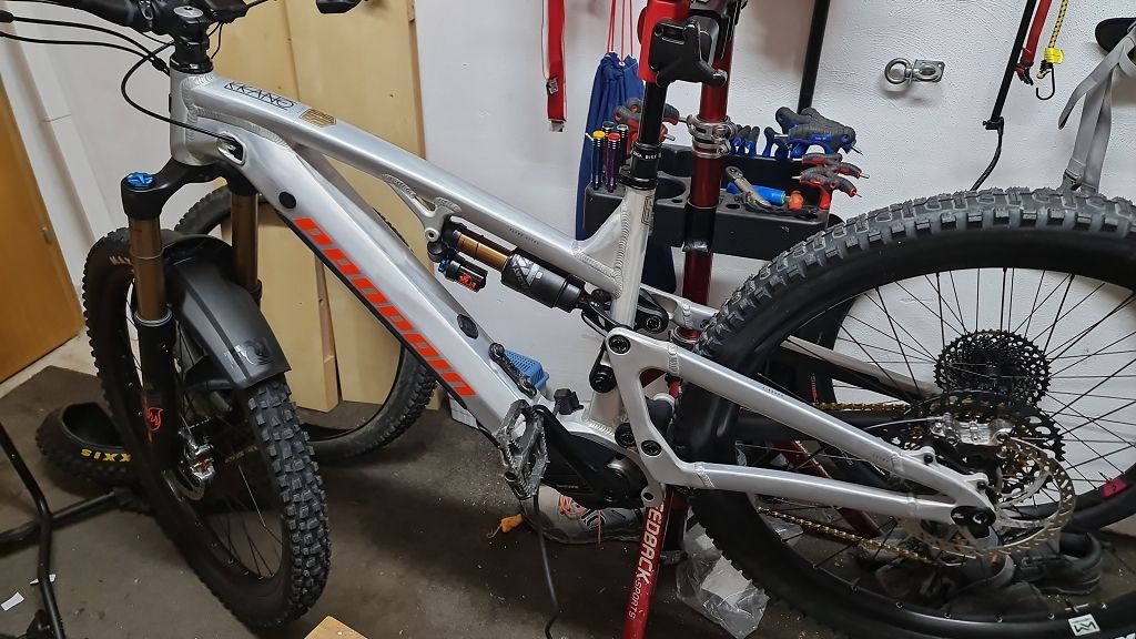

Ich habe mir ein gebrauchtes Ekano 1 von 2020 zugelegt. Bin sehr zufrieden, ist mein erstes EBike. Fahre sonst ein Commencal Meta AM V4 von 2016. Im Eco und org. Bereifung Eddy Current komme ich gute 1300hm hoch bei 105kg Fahrergewicht (Akkukapazität 85% nach nur 150 Ladezyklen?). Leider scheint nach dem Motorfirmware Update die Entfernungsmessung nicht mehr zustimmen. Im Gegensatz zur Messung mit App ist diese immer doppelt so hoch genauso die gemessene Höchstgeschwindigkeit. Was muss ich umstellen damit es wieder passt?
Wo kann man die Anfahrunterstützung von 5 auf 3 heruntersetzen um noch mehr Hm herauszukitzeln?
Welche andere Reifenkombi und grösse würdet ihr empfehlen? Die EC sind super aber als würde man einen Anker hinter sich ziehen. Fahre 27.5 in 2.6.

Siehe oben. Originalbereifung Eddy Current 2.6 mit Super Gravity Addix soft. Ich trette immer so gut es geht im kleinsten Gang hoch, vermeide steile Anstiege, lieber länger dafür flacher, Trittfrequenz immer mindestens 80. Sobald es einigermaßen flach wird schalte ich es aus. Bergab immer aus. Ausser es geht mal kurz enduromässig aufwärts, dann wird dazugeschaltet. Ich schalte schon oft zwischen eco und aus. Vorne 1.8 Bar hinten 2 plus minus 0.1 bei beidem. Ich muss sagen mir gefällt extrem der Gripp der 2.6er. Ich habe mal jetzt vorne Magic Marry 2.6 Supertrail Addix Soft und hinten 2.6 Hans Dampf Super Gravity Addix Soft bestellt, ausserdem Latexschläuche. Damit komme ich ca. 500g runter mit dem Gewicht und reduziere Rollwiderstand. Mal gucken was das bringt.
Das alles bis jetzt bei ca. 20 bis 25 Grad Celsius. Ca. 99 Prozent in Eco, nur wenn es dreckig wird kurz in Trail für paar Sekunden.
Ist ein e8000 Motor.
