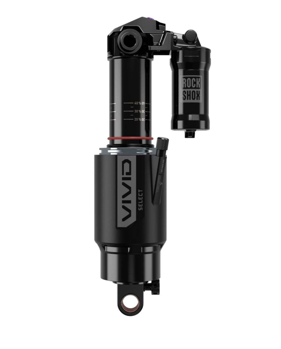

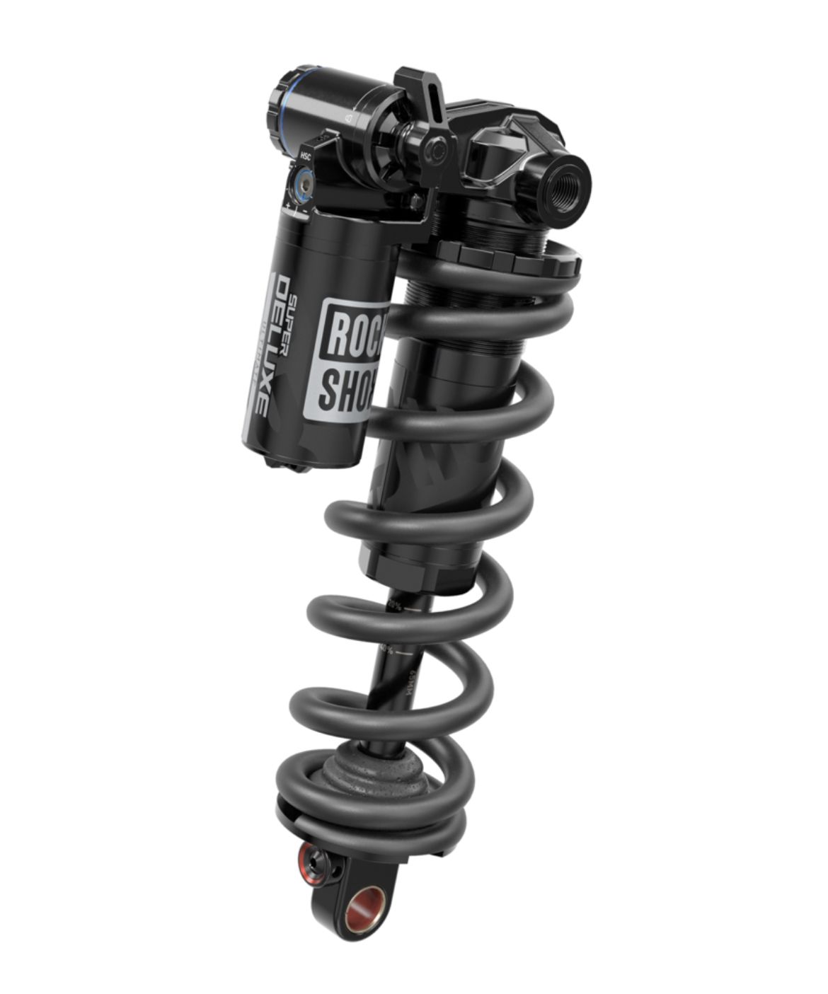

Jap, kann ich bestätigen. Das Ekano 2 AL kam heute, Dämpfer lag schon bereit aber passt leider nicht. Das Problem ist das größere Gehäuse der LSC-Einstellung, welche dann unter dem Dämpfer am Rahmen anstößt. Sehr schade.. Es fehlen auch nur ein paar mm..
So ganz genau habe ich es jetzt nicht verstanden wo der VIVID Ultimate nun passt. Ob nur beim CF oder auch beim AL? Hat da jmd erfahrung?
Stellt sich die Frage ob der Vivid Ultimate wirklich passt, im Konfigurator ist er nicht auswählbar, nur der Select.
Anbei der Vergleich von beiden. Der Ultimate dürfte nicht passen. Den SD Ultimate Coil hänge ich auch noch an.
Select:
Ultimate:
SD Ultimate:
Somit dürfte mein bevorzugter Dämpfer, DVO Jade X vermutlich auch nicht passen.
Sehr schade. Mir gefällt das Ekano 2 AL sehr gut, aber hab keine Lust bei der Dämpfer Wahl nicht flexibel zu sein.
