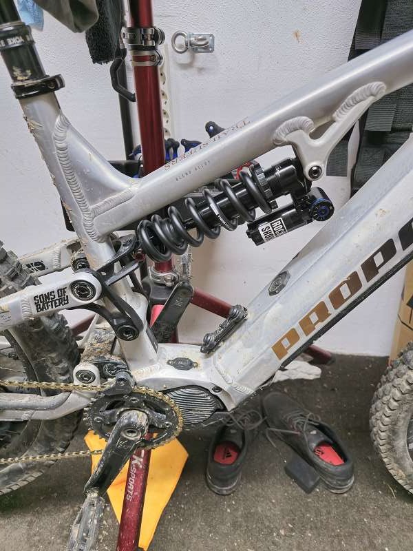

So, mal beim Alu Ekano auf Stahl gewechselt.......
Da bin ich gespannt... gibt's schon Eindrücke? Hat dein Dämpfer das HBO?
Die Degression des Hinterbau lässt mich zweifeln ob das harmoniert. Mein aktueller Super Deluxe Air mit HBO schaffts gerade so das zu kompensieren. Würde gerne die "progressive can" testen so sie irgendwo zu kaufen wäre in der 65mm Ausführung.
Ja hat er, ist der aktuelle Vivid Ultimate Coil. Das HBO funktioniert Super, SAG auf 25% mit 600er Feder passt.

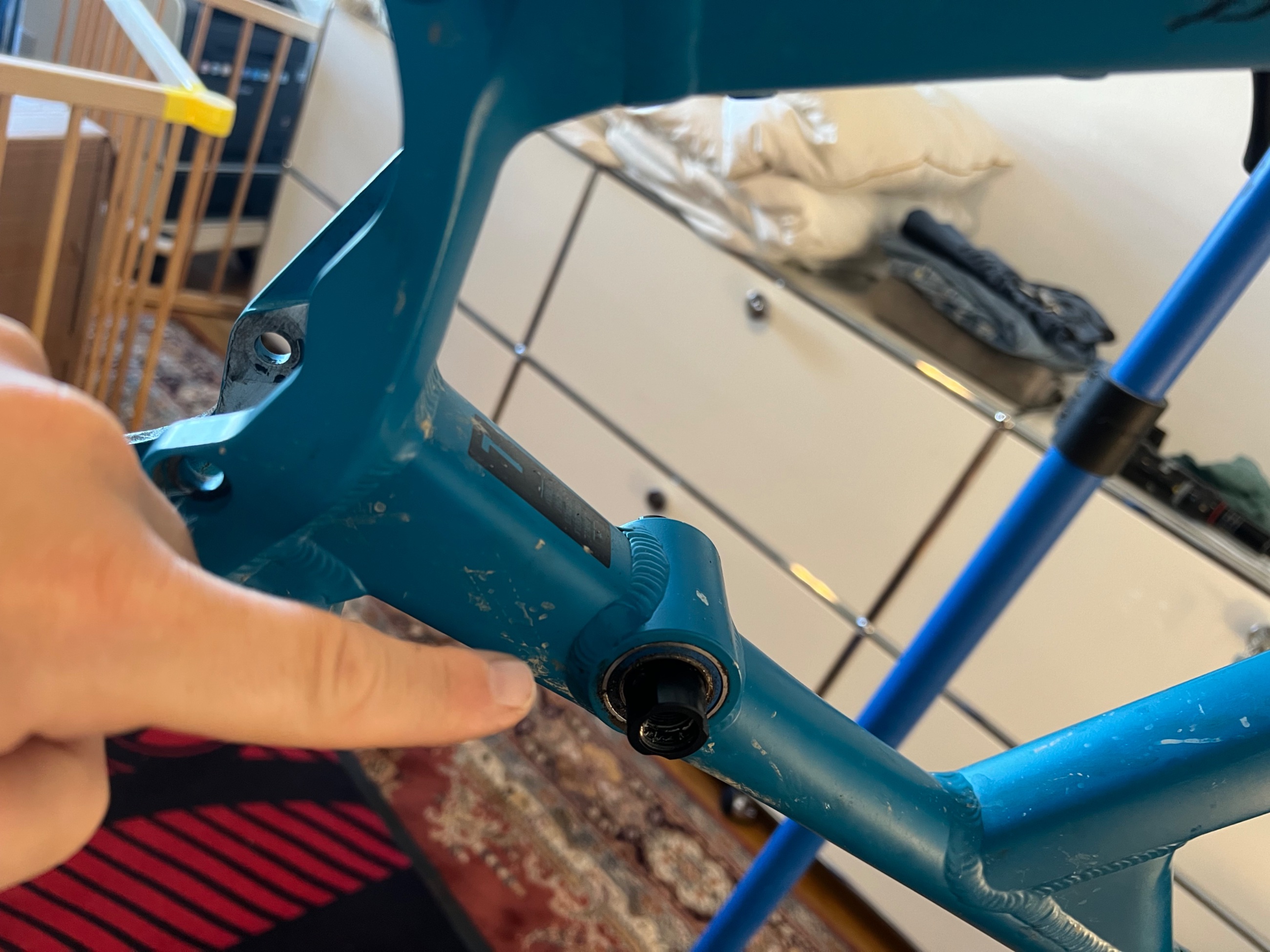

Hi , bin auch grade dabei alle Lager im Ekano zu wechseln und frage mich wie ich am besten dieses Achse hier samt Lager aus dem Rahmen bekomme. Hast du einen Tip für mich ? Vg

Das freut mich, dass deine Lage alle noch gut sind, hast du denn einen Tipp für mich wie ich dieses Lager rauskomme was ich auf dem Foto fotografiert habe schlage ich das mit dem Hammer raus in dem ich auf die Achse haue oder presse ich das samt Achse auf einer Seite raus?
