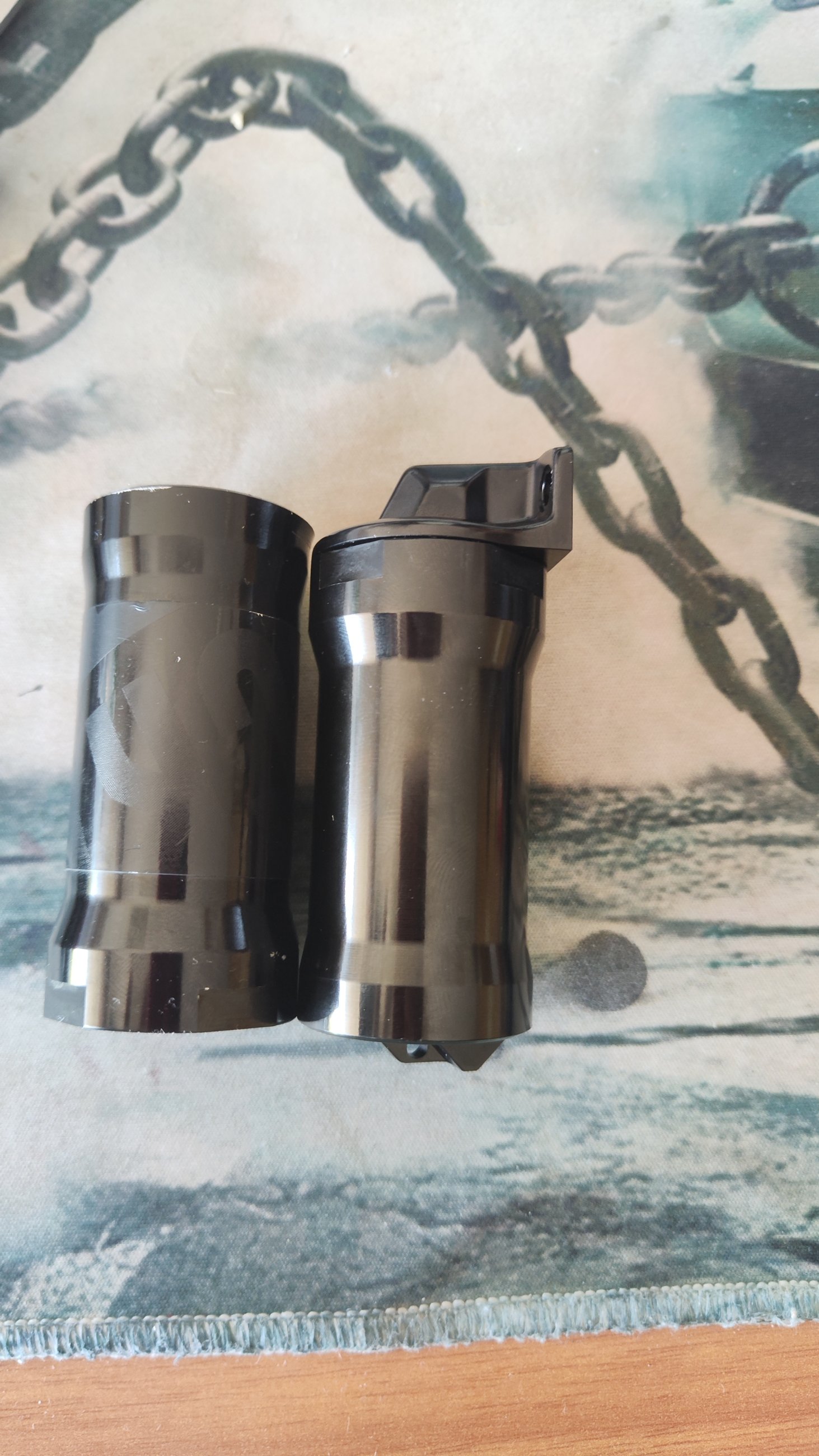

2018 vs. 2023 Ausgleichsbehälter. Leider ist der aktuelle deutlich kürzer. Daher wahrscheinlich eher nicht kompatibel. Den neuen gab es nämlich so komplett wie auf dem Bild für 38€
welche Einbaulänge hat dein Dämpfer?
Ist der Innendurchmesser des AGB neu und alt auch unterschiedlich?
Meiner ist 230x65. Gewinde vom AGB passt auf jeden fall. Innendurchmesser ist auch bei 24mm bei beiden.
Da bringst mich jetzt aber auch eine Idee die mich noch mehr verwirrt. Der neue hat 62mm, der alte 68.
Ja. Das ist der Ausgleichsbehälter vom Select. Hat kein Basevalve und ist deshalb kürzer. Wird zwar einen funktionierenden Dämpfer produzieren, aber wird sich ganz anders fahren weil nur der IFP Gegendruck gegen das Öl geben kann. Das macht die verbauten Tunes auch weicher. Deshalb hab ich weiter oben gesagt, dass ich den nicht nehmen würde.

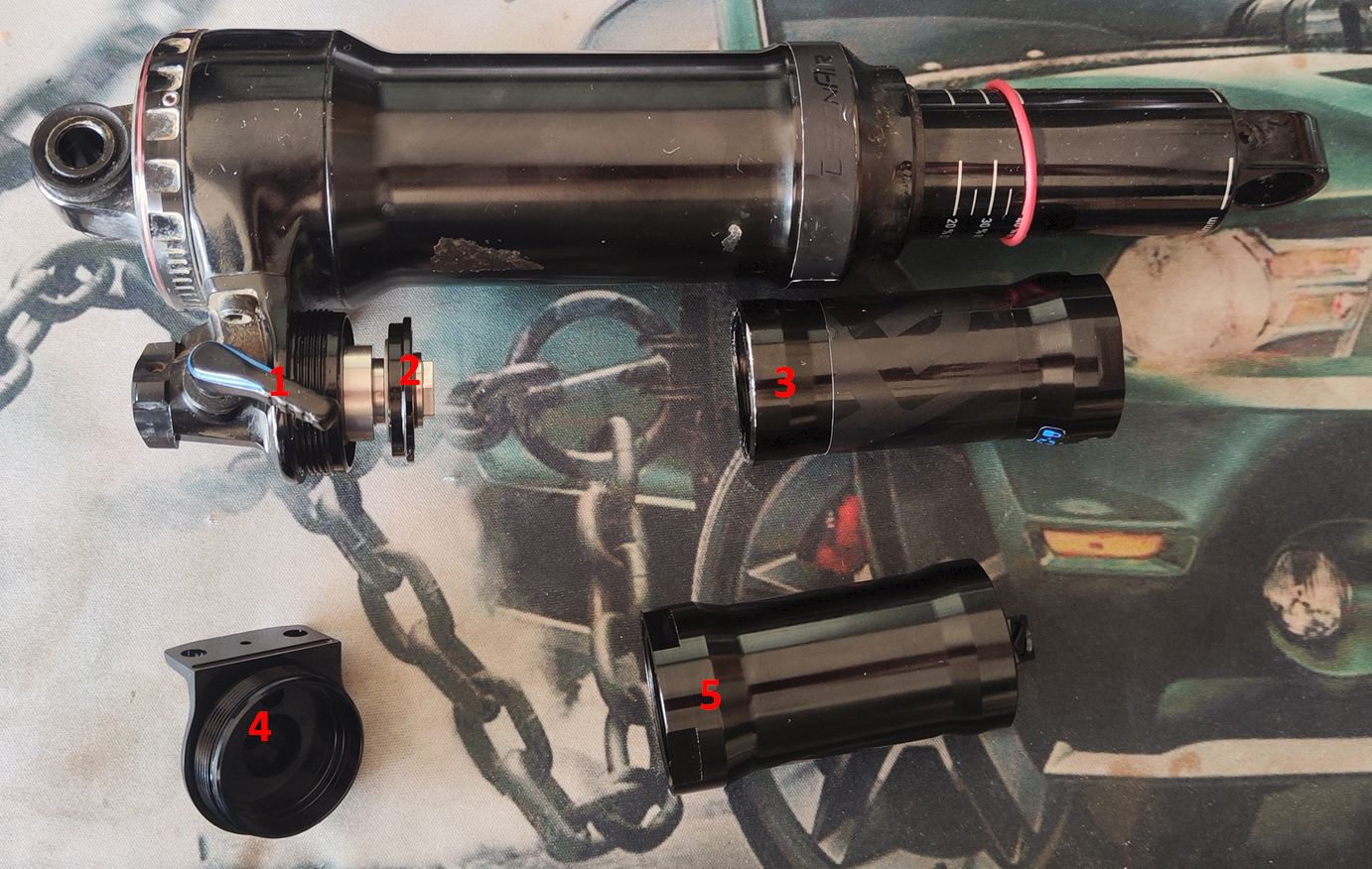

Wenn ich das richtig verstehe ist das das zeugs, was dafür sorgt das der Dämpfer auch ne Plattform hat der Grund, warum der Ausgelichsbehälter von mir länger ist. Könnte wohl die Aufnahme am Dämpfer abschrauben und denn Ultimate dann zu einem Select downgraden aber dann hab ich halt keine Plattform mehr 😭
Was ich meine: das AGB-Rohr von dem 90° Stück, welches den AGB mit dem Eyelet des Hauptdämpfer verbindet, abschrauben und auf das alte 90° Stück montiren inkl. altem Basevalve. !!WENN!! beide innen zum Basevalve hin gleich sind.

Ich könnte wohl die alte Anbindung (1) durch die neue (4) ersetzten nur hab ich dann halt keinerlei Einstellung außer Rebound mehr am Dämpfer. Ersetzte ich nur den Behälter, also 3 mit 5 ist der ja deutlich zu kurz da in der alten Anbindung die Technik (2) nicht vorgesehen ist.
Heisst: du hast einen RCT der bei 65mm Hub den 68mm AGB benötigt.
Frage ist halt jetzt, ob der kürzere Ausgleichsbehälter für den IFP dann reicht. Wenn der auf der Ventilkappe anschlagen kann ists nicht gut. Aber was dazu sagen kann ich auch nicht.
Man müsste den IFP auf das Maß des Select Dämpfers reinschieben können ohne dass dieser anschlägt. Sodass die IFP-Luftkammer die vorgegebene Größe hat.
Genau. Ultimate ist aber glaub immer RCT, oder? Denn früher war ja RCT3 der mit dem Hebel mit 3 Positionen.
Hab jetzt nochmal den Support angefragt ob der AGB auch geht aber glaube nicht. Da teil 2 ja bei der nicht RCT Variante fehlt wird er wohl dadurch kürzer sein. Werden also beide wahrscheinlich den gleichen Weg intern haben wofür der eine AGB eben 6mm länger sein muss.
In der Serviceanleitung steht doch drin, wie tief der IFP gesetzt werden muss. Hast du schonmal überprüft, ob du dieses Maß mit dem kürzeren Behälter nicht auch hinbekommen kannst, ohne das der IFP auf der Verstelleinheit aufsetzt?
