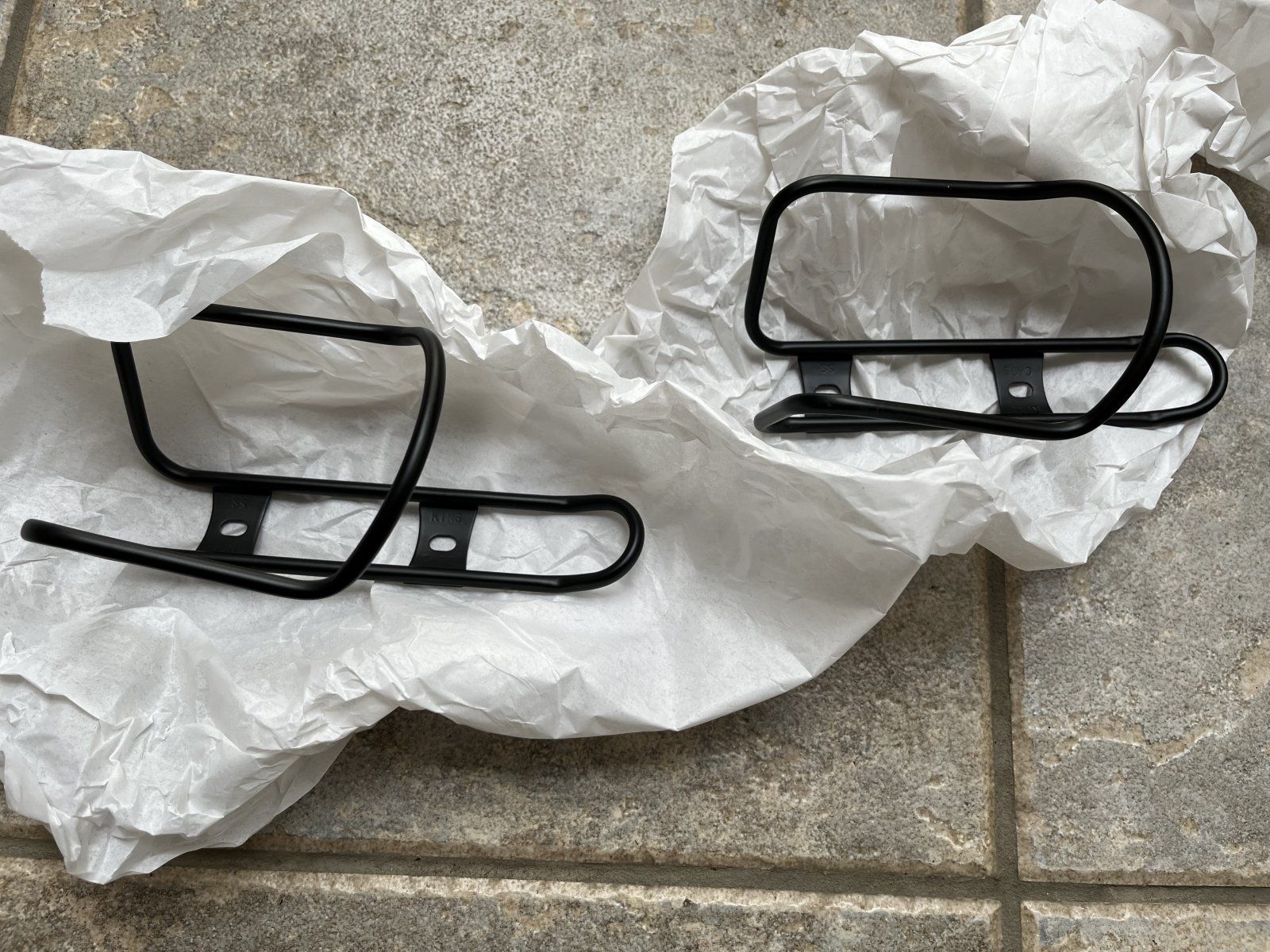

Ich hoffe, dass die die Flaschen so zuverlässig halten, wie die „Iris“ es allem Anschein nach tun:

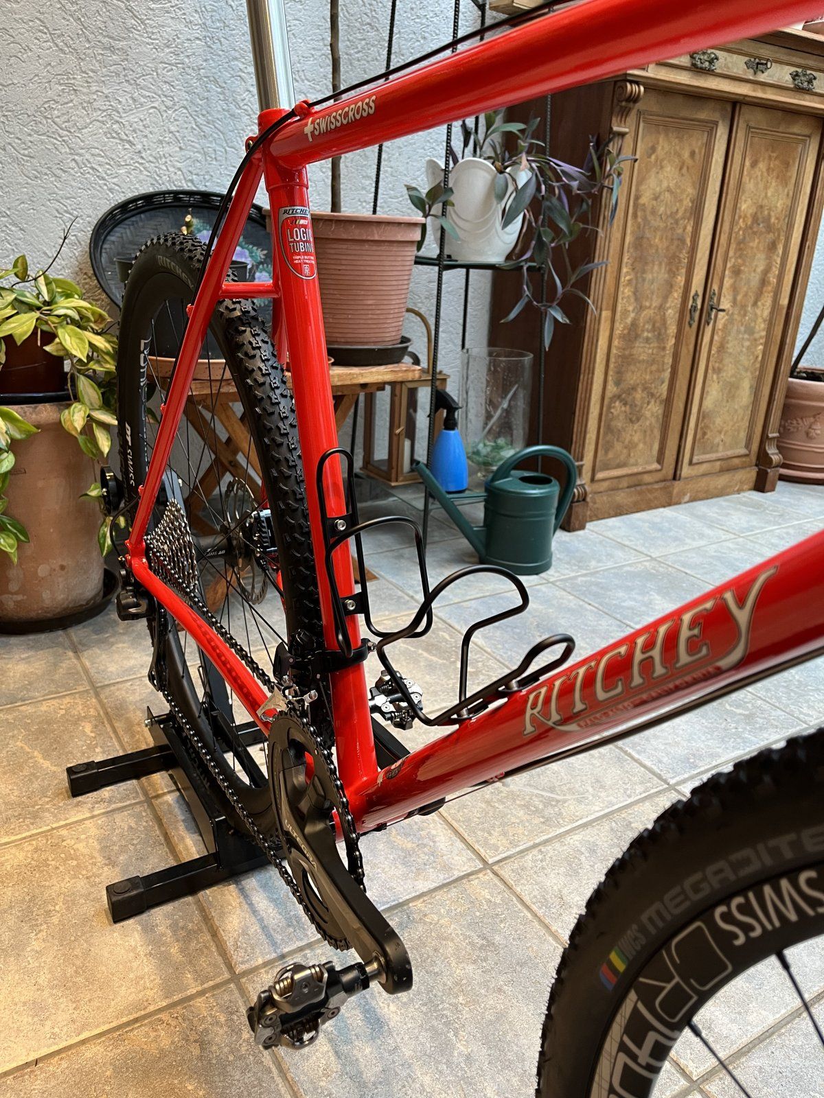

Soll es bei der silbernen Stütze bleiben oder ist die nur für den Montageständer?
Gibt es eigentlich auch Ständer für Dienstage und die restlichen Wochentage?:awesome:
Keine Sorge, die ist nur für den Sonntageständer, eine schwarze Sattelstütze liegt parat.
Nach Bewältigung der Zielgeraden passen Sattelstütze und Vorbau zueinander, und ein paar weitere silberne Tupfer werden Schwarz gewichen sein.

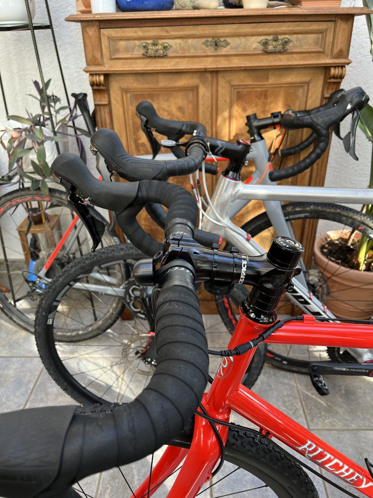

Als kleiner Nachtrag noch meine bisherigen Findings:
  • Der Rahmen gefällt mir außerordentlich - Eigenwillige Zugführung hin, eigenwillige Zugführung her -, wie er sich fährt, muss sich noch erweisen. Im Vergleich mit den bisherigen CX-Möhren im Stall, ist der Lenker schon eine ganze Ecke niedriger und ca. 0,5cm Spacer entferne ich ja unterhalb des Vorbaus für's erste auch noch.
  • Der Ritchey WCS Evo Curve Lenker ist fein, aber in Verbindung mit dem Ritchey Lenkerband (WCS Pavé) arg dick. in 95% der Fälle greife ich auf den Hoods, in 4% im Bogen des Lenkers, um mehr Sicherheit auf rumpeligen Bergabstücken zu haben und den Lenker nur leicht führen zu müssen. Im letzten Prozent - Griffposition: Oberlenker - sollte die dicke Wicklung zu verschmerzen sein.
  • Ein bißchen enttäuscht bin ich von der Funktion der ST-R8020 (Ultegra STIs), die dann doch kein so knackiges und definiertes Schaltgefühl vermitteln, wie die GRX (ST-RX810). Die GRX liegen für mich nicht so gut in der Hand, deshalb hatte ich mir noch einen Satz der 11-fach Ultegras gesichert. Die Schaltpräzision lässt immerhin keine Wünsche offen, bloß das Gefühl ist eben softer.
Alles in Allem freue ich mich auf den ersten Roll-Out. Die Gabel wird noch gekürzt, an die Bremsenentlüftung muss ich nochmal ran und nebst schwarzer Sattelstütze fehlt ja auch noch der passende Sattel.
Den Vorbau betreffend möge ich bitte nicht gesteinigt werden, denn trotz der Verwendung einer Ritchey Sattelstütze werde ich wohl den jetzt schon montierten Race Face Vorbau (oder eine Variante dessen in anderer Länge) verwenden, denn die Haptik sowie die Optik gefallen mir seit jeher prima. Sollte es dabei bleiben, muss ich diesen natürlich der Logos entledigen (denke, der Tipp wie man die Felgendecals entfernt, sollte hier auch funktionieren).
Bis in Kürze dann mit dem Endstand.
Viele Grüße, danke für Euer Interesse und gute Woche allerseits!

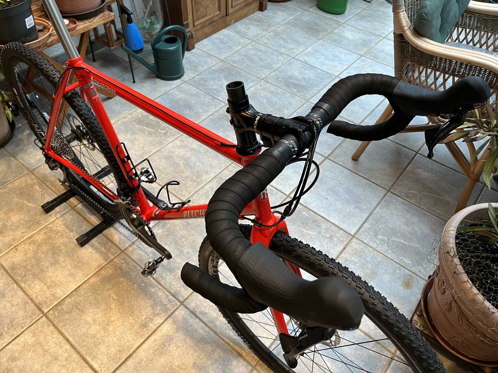

So:
dürfte mir die Sitzposition allerdings wohl zu gestreckt sein. Die Ursache ist (auch) der Reach des Lenkers von 83 mm; 110 mm Vorbaulänge dürfte für einen CXer nicht als ellenlang gelten. Gegenmaßnahmen werden vermutlich ein Lenker mit 73 mm Reach und 100 mm Vorbau sein.
Somit ist der momentane Fertigstellungsgrad <98%.
Gute Woche allerseits!

Ich fahre mit einem 100mm Vorbau und einem WCS EGO Curve 44er Lenker 🖖
Stefan090801
Kuhlturattaché
Dabei seit
11. August 2006
Punkte Reaktionen
48.785
Ort
Vorort
Bike der Woche
Bike der Woche
Danke für die Info. Den WCS Evocurve in 440 mm habe ich momentan auch drauf. Momentan tendiere ich dazu, den noch gegen den WCS Streem zu wechseln.
Bin gerade auf zwei Rädern vom Evocurve auf den alten Butano gewechselt. Habe den Evocurve eigentlich als den für mich perfekten Lenker gehalten. Aber der Butano mit etwas weniger Drop und moderaten 12 Grad Flare gefällt mir doch noch einen Tick besser. Mit 73mm Reach würde er ja in Schema passen.
Dabei seit
27. November 2002
Punkte Reaktionen
2.323
Ort
Franconofurd
Danke auch Dir für den Tipp, jedoch hatte ich für's SwissCross keinen (bzw. höchstens marginalen) Flare vorgesehen.
Der "Traktor" Argon CX hat für meinen Geschmack an einem CXer genug; dort ebenfalls 12°.
Da fällt mir ein (warum bloß jetzt erst?!): Der Lenker am Argon ist ein Salsa Cowbell (Reach 68 mm, Flare 12°, Drop 115 mm), der würde bei'm Kuhlen Teil doch auch total ins Thema passen.
