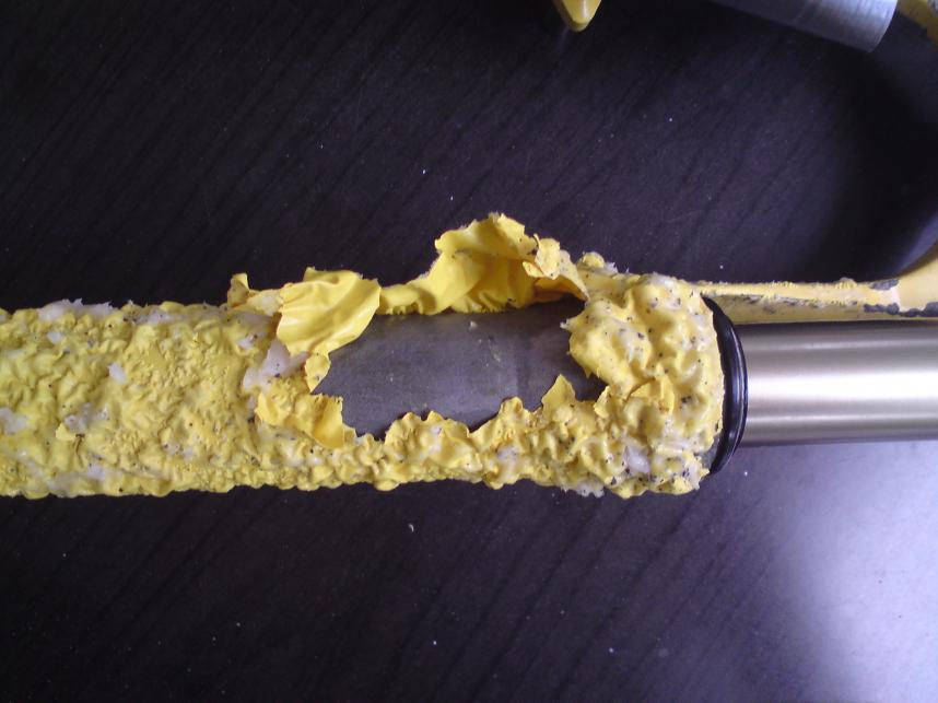

Naja, es war schon ne ziemliche Sauerei und hat auch ne Weile gedauert, aber das Ergebnis war eigentlich zufriedenstellend. Der Lack schlägt nach ein paar Minuten Einwirkzeit Blasen und platzt regelrecht ab. Das Entfernen der klebrigen Reste ist das Schlimmste. Das Zeug ist übrigens Gefahrstoff-Müll... kann sich durch die entstehenden Gas selbst entzünden!! Unterschiedliche Lacke reagieren auch unterschiedlich gut drauf, bei einer (ur-)alten RS Judy ist der Lack z. B. beim ersten Durchgang weitestgehend in einer zusammenhängenden Schicht abgegangen (1. Foto) - genial! Das war aber auch nach dem Rahmen, da wusste ich schon, dass man das Zeug am besten beim ersten Mal direkt recht dick aufträgt. Beim Rahmen habe ich im Prinzip pro Schicht je 1 Durchgang gebraucht - Klarlack, Lack und da wo die Aufkleber waren (leider unterm Klarlack) noch mal einen (Bild 2: 2. Durchgang; Bild 3 danach). Ich habe für den ganzen Rahmen eine kleine Dose gebraucht, weiß nicht mehr genau, wieviel das war... halbes kg ungefähr, glaub ich.

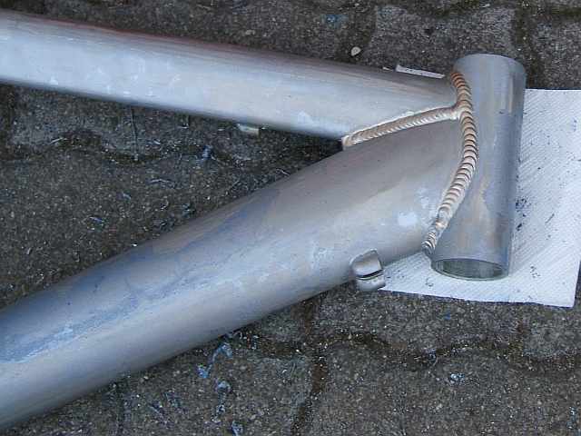

Polieren funktioniert im Prinzip immer gleich: Schleifen, feiner schleifen, noch feiner schleifen, noch feiner schleifen... bis man etwa bei 1000er ist, dann kann man mit polieren anfangen. Bei Alu-Rahmen ist i. d. R. eine dünne Korrosions-Schutz-Schicht drauf (das was so goldig schimmert), die muss halt eh komplett runter. Ich hatte euch einige Macken drin, die ich erstmal rausgeschliffen habe. Zum Polieren habe ich für die Flächen Autosol + Polierwatte genommen, für das fummelige Kleinzeug so einen Polieraufsatz für die Mini-Bohrmaschine.
Pulver ist im Prinzip auch nix als Lack, das hält genau so wenig. Der springende Punkt ist, dass nach dem Polieren die Oberfläche einfach zu dicht ist, da hält NIX drauf. Wenn man so ne Oberfläche mal angefasst hat, weiß man, was gemeint ist ;) Man kann es nicht auf Spiegelglanz polieren, dann hat man bessere Chancen. Aber dann sieht es auch einfach wie ein gammeliges, recht mattes Silbergrau aus.
