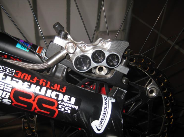

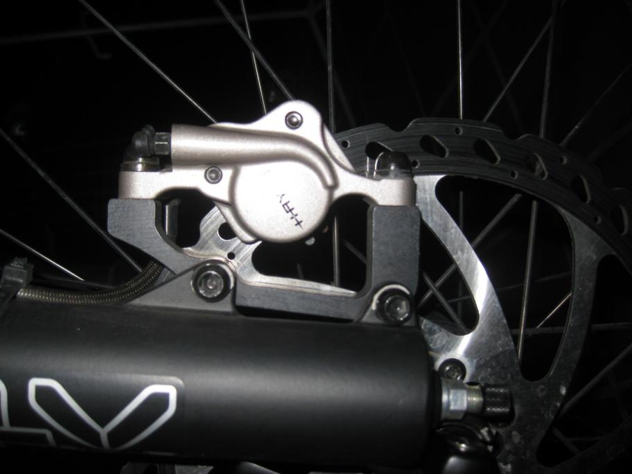

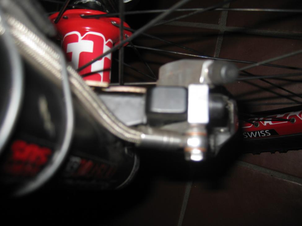

was für laufräder hast du denn?
die hülsen aussen auf den naben sind die gleichgroß? wenn nicht dreh mal das vorderrad um und probiers nochmal.
hatte auch so ein problem bei mir waren die hülsen an der nabe falsch.
was hat eigentlich der achsdurchmesser damit zutun, is mir neu:confused:
so muss es ausschaun, einmal is auf pm und das andere pm auf pm.
edit: zu spät:D

Hab die FR440 Naben. Der Durchmesser hat nix damit zu tun, aber die Achsbreite. Die is ja bei 20mm Steckachse 110mm (sonst 100mm). Daher dachte ich der dicke Adapter is gut. Hülsen der Nabe sind auf beiden Seiten gleich.
