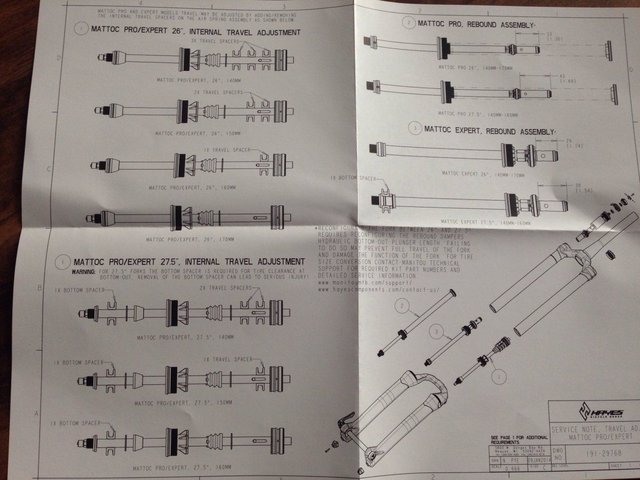

Wenn man beispielsweise auf 150mm travelt, bedeutet das dann das der Vorbau um 10mm tiefer kommt oder reduziert sich nur der Federweg von 160mm auf 150mm?
Die Einbauhöhe ändert sich dadurch.
=> Perfekte Anpassungsmöglichkeit an den jeweiligen Rahmen.
Spacer können mit Sicherheit auch auf der Drehbank angefertigt werden für jeden beliebigen Federweg.
