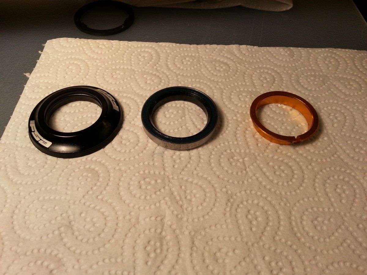

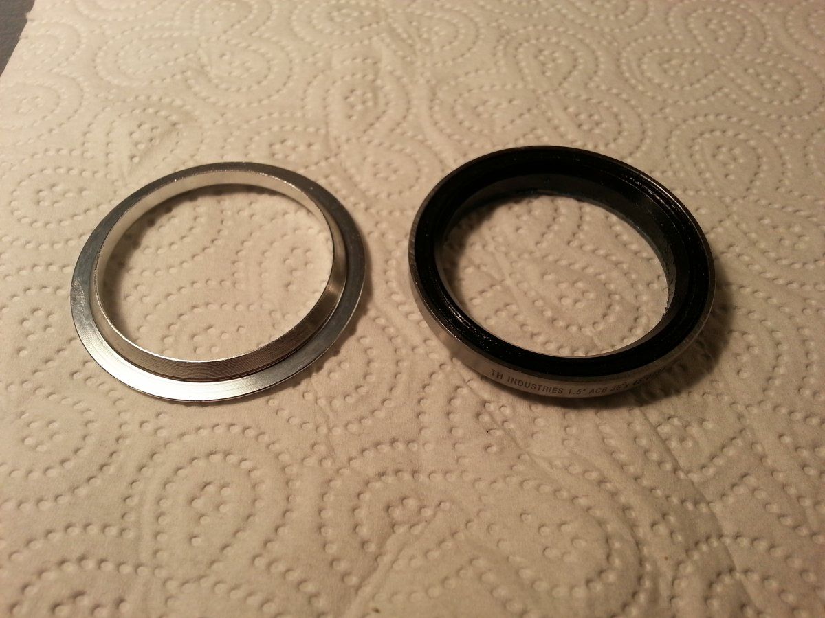

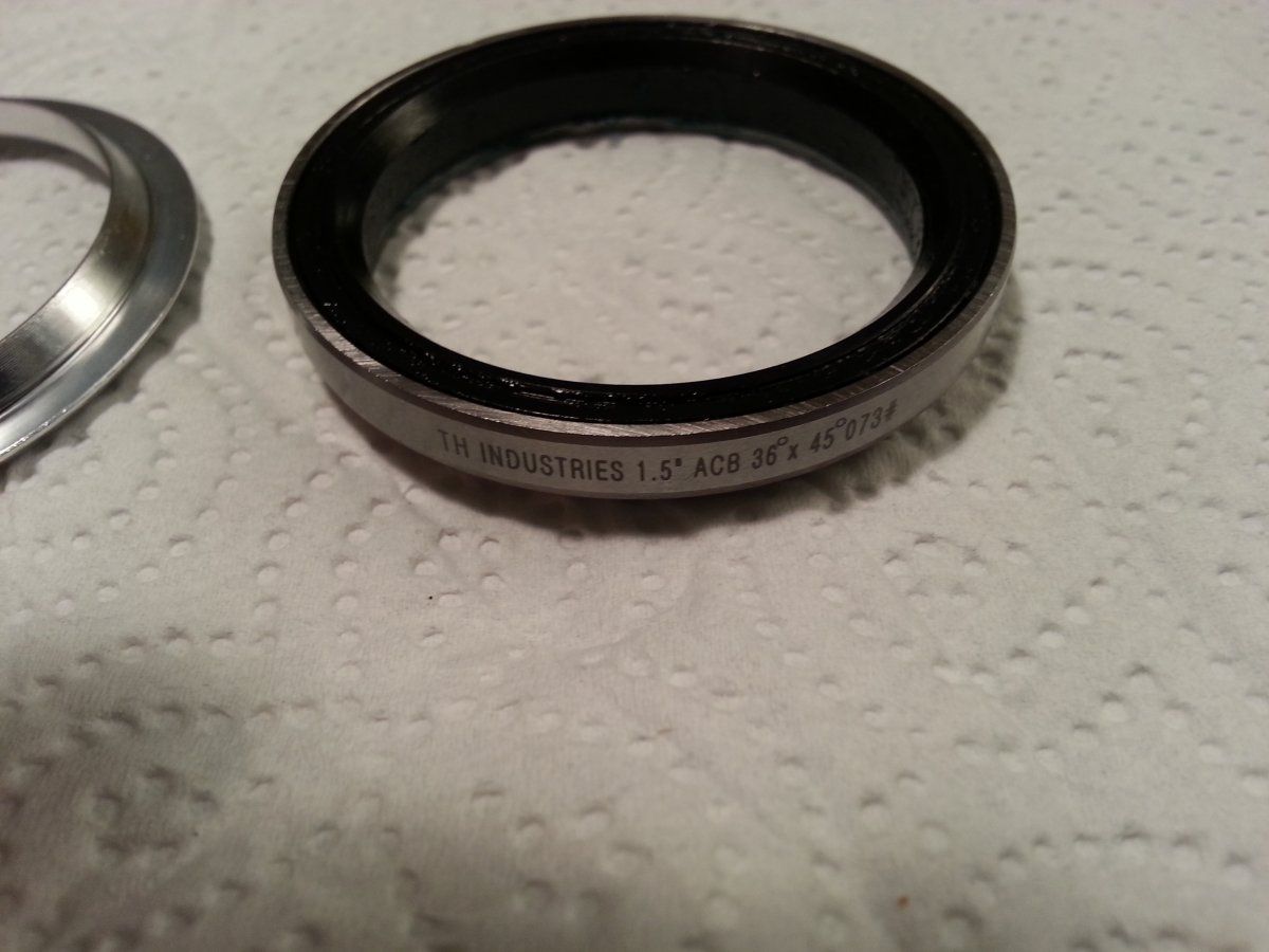

Das ist genau der FSA Orbit ITA. Ich hatte vor der Bestellung auch Versucht ein paar Informationen zu dem Steuersatz bei On-One zu bekommen, aber nur die Antwort erhalten, dass ich den On-One Smoothie Mixer nehmen soll :spinner: (mit welchem Rahmen ich ihn nutzen möchte hatte ich sicherheitshalber dazugeschrieben).
Ich kenne mich nicht gut genug mit Steuersätzen aus, um wirklich einen Vergleich anzustellen, daher ein paar Bilder von Innenleben:
20140315_081239.jpg 20140315_081319.jpg 20140315_081324.jpg 20140315_081330.jpg
An der oberen Abschlusskappe (3. Bild - der mit dem FSA-Aufdruck) ist noch eine Gummidichtung dran.
Außerdem kommt das Teil mit Kralle und Ahead-Kappe.
Anhang anzeigen 279226 Anhang anzeigen 279227 Anhang anzeigen 279228 Anhang anzeigen 279229
Der sieht aus wie Stevens OEM-Ware von FSA. Der hat bei einem Kumpel 1 1/2 Jahre bei Wind und Wetter auf dem Balkon stehen überlebt.
