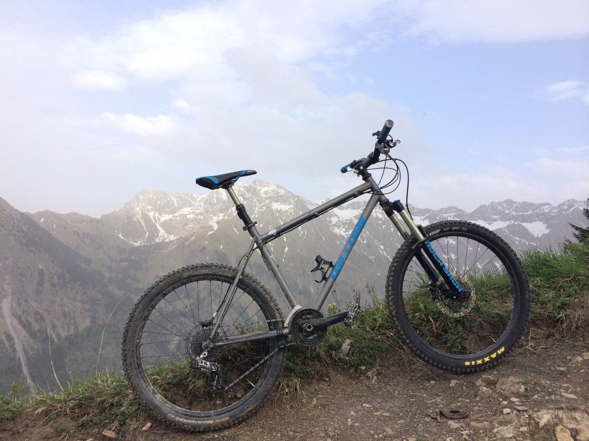

Mein Neid sei mit dir ;)
Aber die Sache mit dem weiße Sattel und den Griffen würde ich mir nochmal überlegen. Hatte ich auch mal, war ratzfatz braun ;)

Lach... Zum Glück fahr ich 2fach!!! Da hinten kann man nämlich genial biken (wenn man bereit ist, 3h zu tragen)!

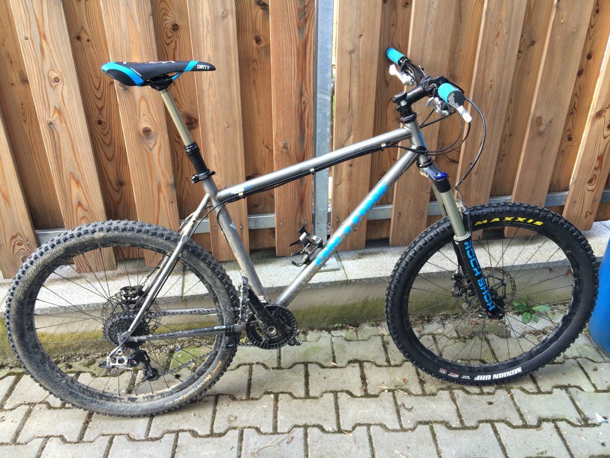

SOOO - jetzt ist es fertig!!
Gewicht: 13,48kg
Rahmen: 456 Evo2 20" RAW
Gabel: RS Sektor Dual Position Coil 150/120mm
Steuersatz: Acros AH-07
Vorbau: Syntace F149 75mm
Lenker: Spank Subrosa 756mm
Griffe: Dartmoor
Schalthebel: SRAM X9 (9f)
Schaltwerk: SRAM XO mid
Umwerfer: XTR
Kurbel/Innenlager: Shimano Hone 22-36-Bash
Bashguard: Syntace
Kette: XT
Kassette: XT (11-34, 9f)
Laufräder: FunWorks 4Way mit NDuro 911 Felgen
Reifen VR: Maxxis Minion DHF 2.5
Reifen HR: Conti MK2 Protection 2.4
Schläuche: Eclipse 2.4
Bremse: Hope Mono4 mit Floating Disk 203/183
Sattelstütze: KS LEV 150
Sattel: San Marco Squad Team
Sattelklemme: Hope
Pedale: Curve Hurtle
Kettenführung: Bionicon C.Guide Eco
Flaschenhalter: Leyzyne Alu

Ein Traum! Ist das ein 26er HR? Wie fährt sich das Bike? Ach ja die Stütze ist 30.9 oder (teilweise liest man auch 31.6)?
Das Bike fährt sich super gut! Hinten ist ein 26" Rad drin und vorne einen 27,5" Rad. Kommt auf dem Bild nicht gut rüber. Ja die Stütze ist eine 30,9 er. Kleiner Tip es sollte ne kurze Kurbel verbaut werden. Das Trettlager kommt ganz schön tief

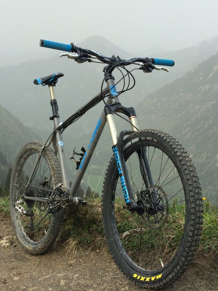

Hier nochmal meines...
