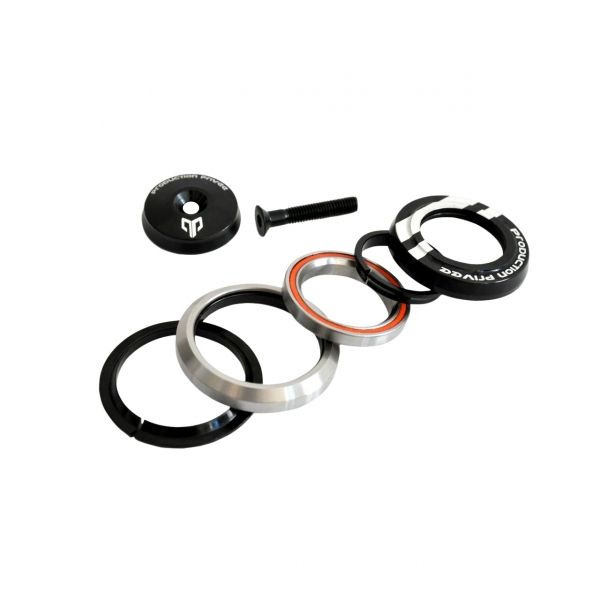

Beim On One habe ich das Tretlager aktuell mit 130er Gabel und 26'' bei 298mm überm Boden.. ohne SAG :)
Was, wie, ohne Steuersatz? Ist das dann nicht einfach IS?
Jap Is genau so :)
ist etwas ärgerlich aber was solls :P
  • 600x600-88566-production-privee-jeu-de-direction-integre-conique-aa-aa8-aaaa-5-3.jpg
Hm, könnte man da nicht was mit External Cups machen? Von Works Components gibts ja den "Canyon Fit", der statt IS unten dann eine externe Lagerschale verwendet. Bei zweimal IS müsste man dann auch zweimal External machen. Theoretisch.
Das Dartmoor Hornet hat übrigens auch zweimal IS.
Bezogen auf Fahrräder: Dass kein Winkelsteuersatz passt.
Ein voll integrierter Steuersatz ist gut für kleine Rahmen, damit die ganze Chose nicht zu hoch kommt. Aber es hat halt auch einige Nachteile.

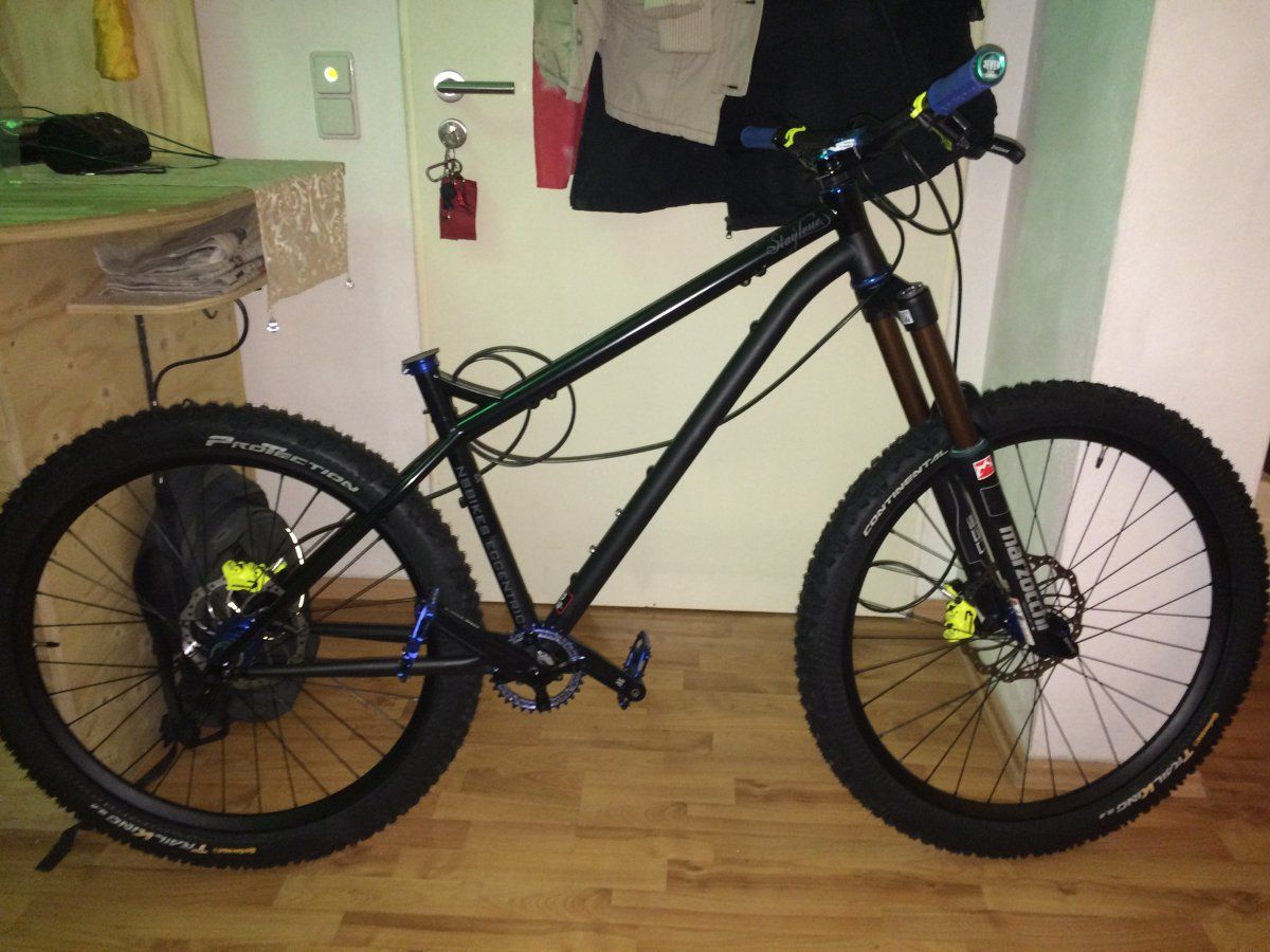

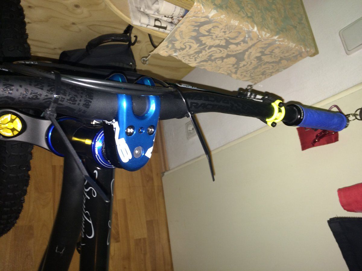

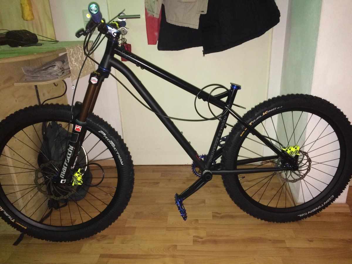

Ich muss es einfach tun, den die kleinen werden so schnell groß. Erst 6 Monate aber es kann schon stehen der kleine eccentric'er
Bin für Kritiken offen und steh für Fragen spalier.
