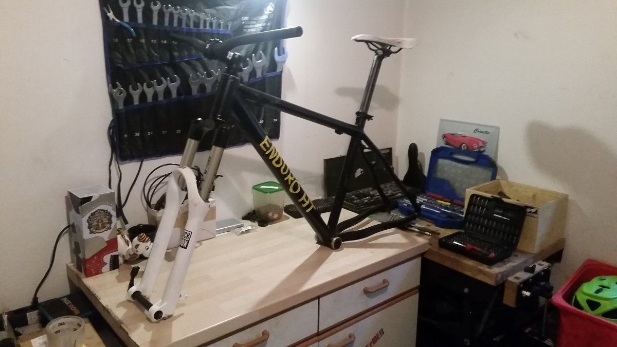

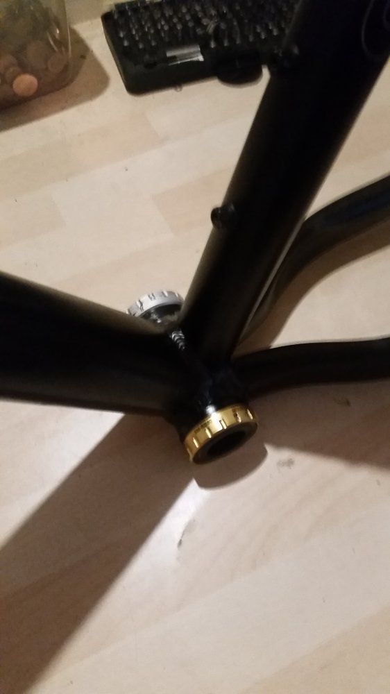

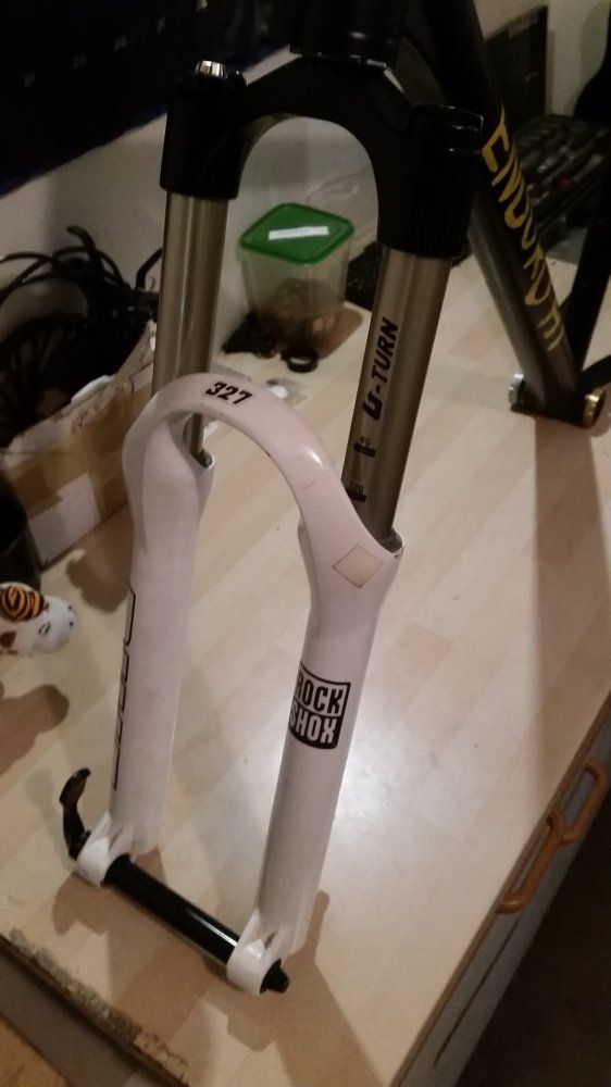

Ein Cube Reaction vom Spermüll aus 2007/2008
Hat neben der IS2000 Aufnahme, tatsächlich noch die V-Brake Aufnahmen dran. In meinem Fall aber zugeschweisst, da da ne Formula Oro drauf war als ich es auf dem Schrott fand.
sah wohl iwann mal so aus:
Reaction = ein leichter Alurahmen für CC-Rennen, ausgelegt auf 100 mm Federweg.
Du fährst schon mit Protektoren, oder? :D
Edit: Gerade gesehen - Du suchst ja schon nach einem passenden Rahmen. :)
...und genau so schnell habe ich das Projekt wieder verworfen...
Komme ja kaum dazu meine zwei Bikes zu fahren, daher bleibe ich auch bei diesen!
