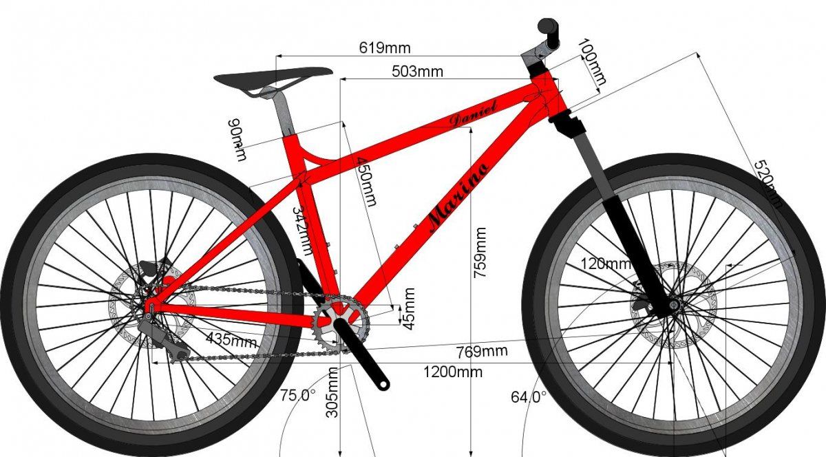

Hier mal mein Entwurf:
Was sagt ihr dazu? Gabel wäre 130mm Reach ist 453 bei 178cm Körpergröße.
Soll mein NS Eccentric in M ersetzen :bier:

Tretlager Absenkung ist bei dir etwas geringer und kettenstreben find ich recht lang. Aber sonst echt schnittig
50mm Absenkung kam mir schon sehr viel vor, aber sollte wohl auch gehn. beim Fully hab ich im Sag auch nur ca 300mm Tretlagerhöhe und keine Probleme.
Kettenstrebe sollte denk ich auch gut passen, sind beim Fully 341mm und das fährt sich super. Besonders bergauf sind längere Streben super :)
Hier mal mein Entwurf:Anhang anzeigen 641192
Steuerrohrlänge würde in Realität womöglich länger werden müssen, so von wegen Durchmesser Ober- und Unterrohr und dem Aufwand diese ans Steuerrohr anzubinden.
Was versprichst du dir von dem Maßrahmen, was gefällt dir nich am Eccentric?
Normalerweise ohne Vorbau...normalerweise :ka:
64° LW bei 130mm FW (520 Einabulänge) ist schon sehr flach...
Selbst bei dem kleinen Sitzrohr und ohne das Oberrohr in eine Linie in die Sitzstrebe geht pappen die diesen Tragegriff dran? :ka:
