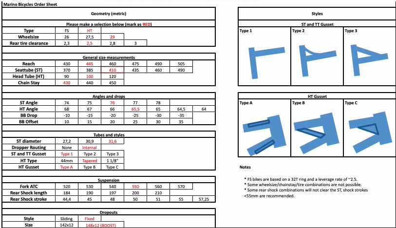

Hi,
Ich bin gerade dabei ein Hardtail bei Marino zu bestellen... Jetzt sind aber ein paar Fragen aufgetaucht, wo ihr mir vlt helfen könnt ;)
Das wäre aktuell meine Wahl->
Was würdet ihr bei BB Drop und BB Offset nehmen? Ich hab mit diversen anderen Hardtails verglichen, die haben aber teilweise 70mm Drop?!
Bei der Gabel wäre geplant eine 130er Pike 29 zu fahren, die Einbauhöhe 553-> Frage ob der Wert in der Tabelle mit oder ohne Sag anzugeben ist?
Was meint ihr zu den anderen Werten, passen die? Bin 170cm, eher technisch unterwegs und fahre aktuell ein Rallon 2019 in S/M...
Vielen dank für eure Hilfe!
Lg Flo

Mein Hardtail von MiTech hat 76 mm Drop. Es fährt sich bergab super, bergauf muss man schon mal schauen, dass man nicht hängen bleibt. Es stört mich aber nicht, die Vorteile überwiegen hier.

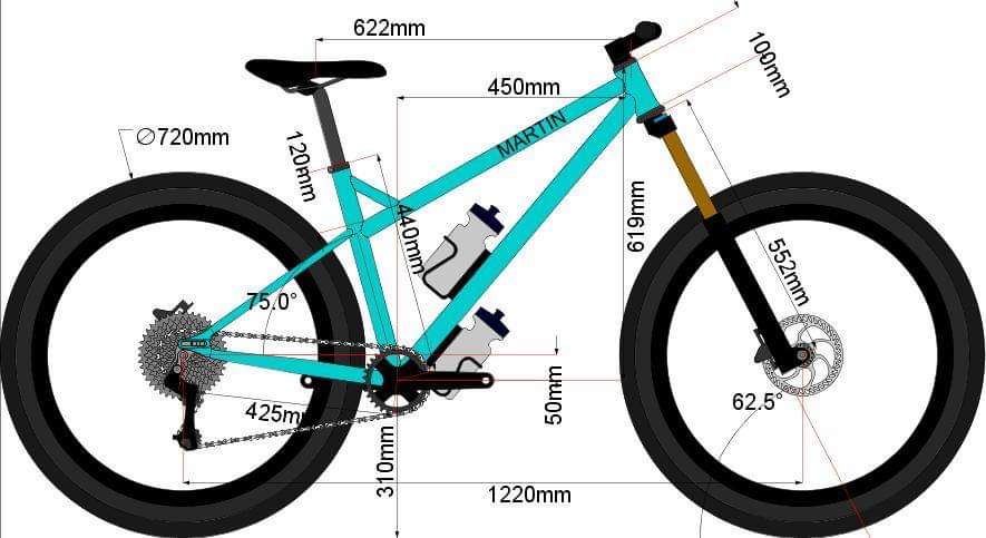

Servus
Habe mir auch eins von ihm bauen lassen. Mit folgender Geo. Fährt sich super ist aber von der Geo auch eher auf der speziellen Seite.
