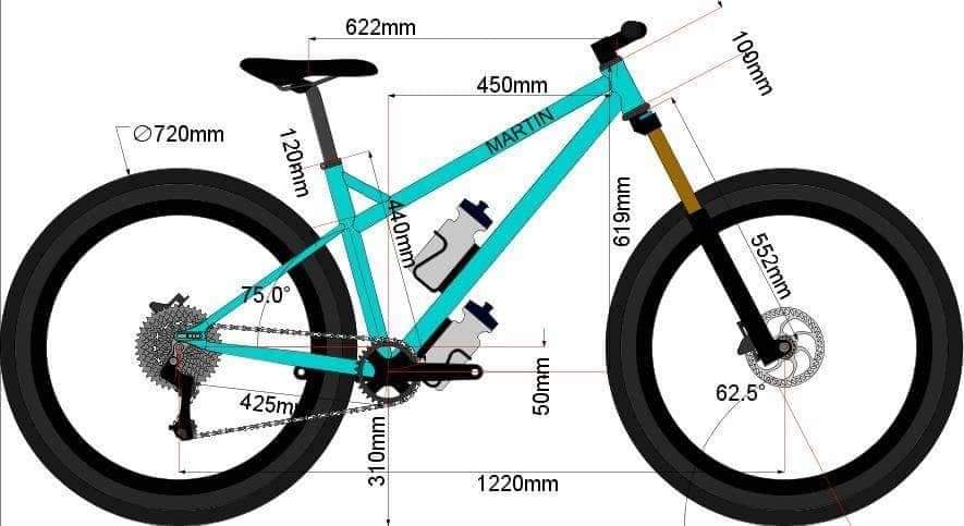

Man muss halt auch im Hinterkopf haben das der Reach im SAG auch nochmal deutlich länger wird.
