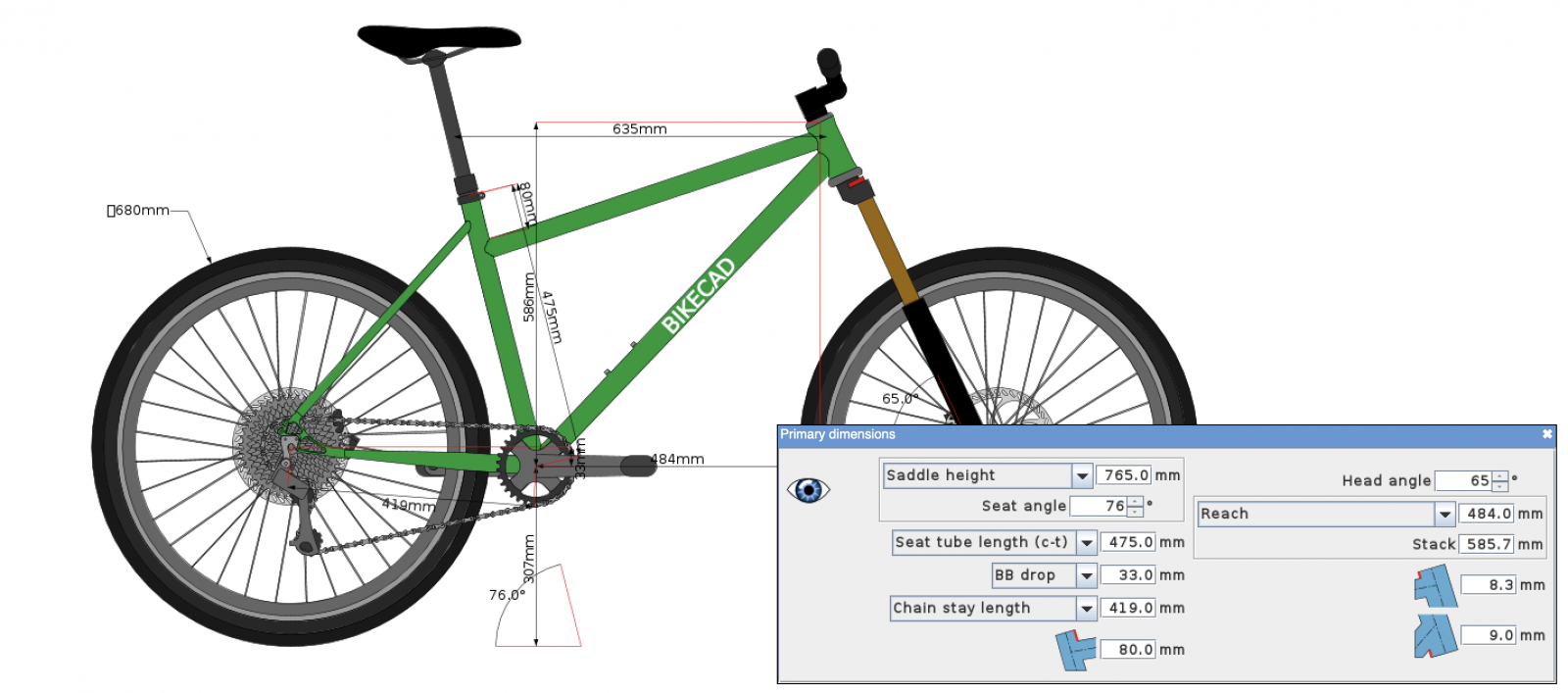

So ganz lässt mich das Thema mit dem Custom Frame nicht los .... also mal geschaut was der Markt so hergibt. Chromag Wideangle hat es mir schon immer angetan, also mach nachgebaut und meine 26" Räder eingebaut. Die hab ich mit 680mm ( Maxxis 2,4 ) gemessen. Ergibt einen TT Höhe von 307, Chromag gibt 316mm an, ich denke mal bei 2,4er Reifen ? Oder geht man dabei dir vom statischen Durchmesser aus sondern wenn man drauf sitzt ?
Klar ist auch das das Wideangle nicht für 27,5 + ausgelegt ist ... da hätten wir dann eher 50mm BB Drops anstelle von 33mm .... aber braucht man 2.8er oder 3.0er Reifen ? Auch wenn ich das total geil finde ;-)
