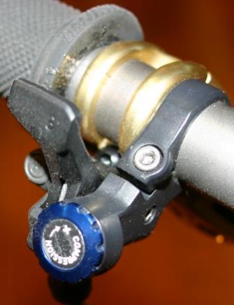

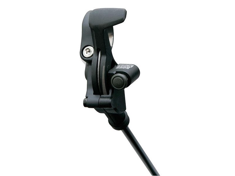

da wäre doch ein poploc adjust hebel perfekt, da könnte man dann sogar auf dem kleinen kettenblatt den umwerfer noch trimmen ;)
Ich habe noch so einen neuen Poloc Hebel ohne extra Knopf zum lösen. Also Hebel drücken zum Spannen, Hebel nochmal drücken zum Entspannen. Aus poliertem Alu. Vielleicht geht der auch?
Nein, er meint den mit der Verstellschraube. Bei dem konnte man die Druckstufe einstellen und nicht nur Auf oder Zu. Deshalb ja PopLoc Adjust. ;)
Das wäre dann der vom Basti erwähnte Push-Lock hebel...
Nee, ich mein schon den Poploc Hebel, allerdings den mit dem blauen Rädchen dran. Normal stellt man mit dem Rädchen die Druckstufe in offener Position ein, aber wenn man das ganze als Umwerferhebel nimmt kann man da genauso einstellen wie weiter der Umwerfer aufs kleine Blatt schwenken soll.
Hier sind die drei (ich habe den letzteren):
Beim 1. (Poploc) und beim 3. (Pushloc) geht nur "auf" oder "zu" einzustellen. Beim 2. (Poploc Adjust) kannst du über das blaue Rädchen noch einstellen wie weit wieder aufgemacht wird. Dort ist dann je nach Einstellung immernoch etwas Spannung auf dem Zug.
