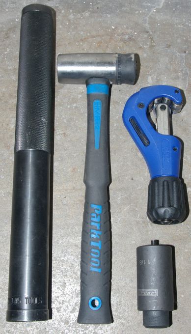

Wie zum Teufel krieg ich die Gabel aus dem Steuersatz raus?.
Das Teil will einfach nicht rausfallen.
WD40 , Brunox usw half nichts.
Irgend welche Tips?
mit nem Hammer oben druff, evntl. nen Platik-/Gummihammer oder nen Brett dazwischen
EDIT: so einen z.B.:
Also so sollte sich normal auf jeden Fall etwas bewegen!
Nur zur Sicherheit: wir reden davon, dass der Zentrierring des oberen Lagers festsitzt, richtig?
Du bekommst die Gabel nicht aus dem Steuersatz raus?
Sowas hab ich ja noch nie gehört.
Vielleicht hast du die Schraube der Gabelkralle noch nicht gelöst?
(Hört sich zwar dumm an, aber könnte ja sein :D)
Vielleicht hat sich ja auch was blöde verkantet.
also wenn der Gabelschaft verkanntet wäre, dann ließe sich die Gabel wahrscheinlich auch nich mehr so leicht drehen, das hat ich schon mal, krummer Gabelschaft ... :( aber raus ging sie schon, nur halt schwer ...
Letzten post editiert. Gabel ist raus.
