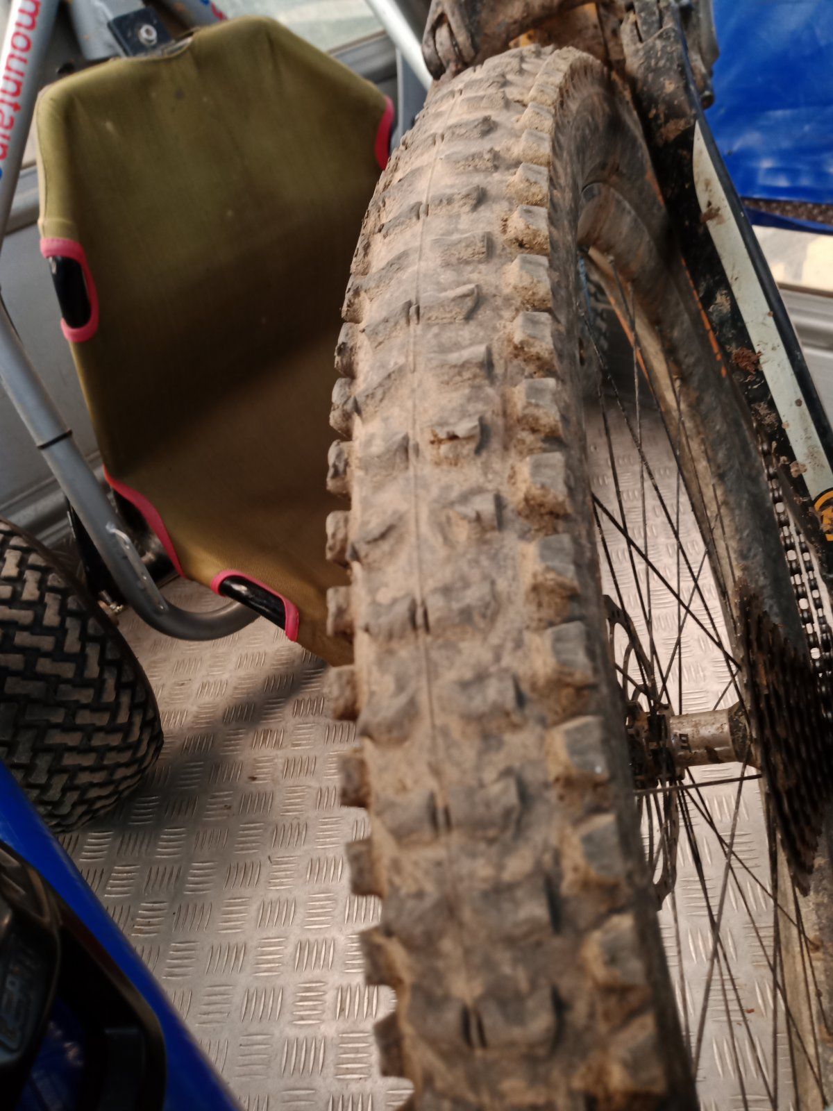

Kaiser Projekt nach 1 Monat hinten auf dem trailbike. Ist noch gut fahrbar, hat aber schon einige cuts die 1-2 mm tief reingehen. Hält vermutlich noch bis Ende August durch.
Glaub das ist der Leichtere. Ist schnell einer meiner Lieblinge geworden, kann nämlich so ziemlich alles ziemlich gut. Außer spitze Steine, die mag er nicht so besonders. Und unter 2 Bar darf ich ihn auch nicht lassen. Schätze Mal es waren bisher ca. 40.000 Tiefenmeter 🤟
