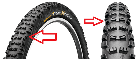

Das mach ich wieder, wenn die Böden gen Herbst hin wieder tiefer werden. Aktuell im Trockenen finde ich beim TK diese kleinen Seitenstollen beim TK nervig, da die die Tendenz haben, sich auf Felsen oder Wurzeln wegzubiegen:

Das kann natürlich sein, hier im Rheinland sind Felsen eher Mangelware . Ich fahre TK/XK am Hardtail und das funktioniert hier prima. Die Kombi ist sicher für das 29er etwas oversized, aber super sorglos und da ich keine Rennen fahre kommt es auf ein paar Sekunden auch nicht an.
