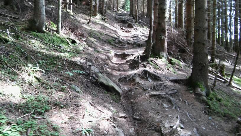

Sowas liebt der Baron, wär ein sicheres Vorderrad braucht kommt da eigentlich nicht dran vorbei, Grip in allen Lebenslagen.
Der kleine war schon gut , aber der 2,4 mit tubbless ist Bärenstark.
