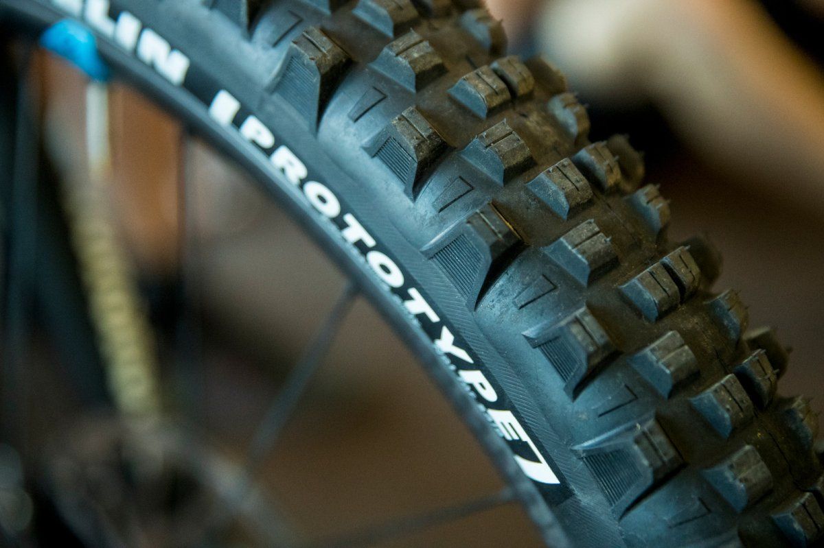

Neue Prototypen-Bilder des Michelin-Intermediate für Gravity auf Vital mtb:
Ähnliches Profil wie der neue Wild AM, aber deutlich fettere, besser abgestützte Stollen. Außerdem hat der Wild AM die Lamellen an den Seitenstollen nicht.
Ich tippe mal, dass der Reifen "Wild Enduro" oder so heißen wird.

Sollte vom Profil her in den Bereich Magic Mary/Shorty/Hillbilly/Aquila/Baron Projekt/Vigilante usw. passen - dann bräuchten sie noch eine breite Version des Wild Mud, alles in 29'', und ich wäre bedient.
Der Vigilante hat meinr Meinung nach zu schwache und kleine Seitenstollen.
