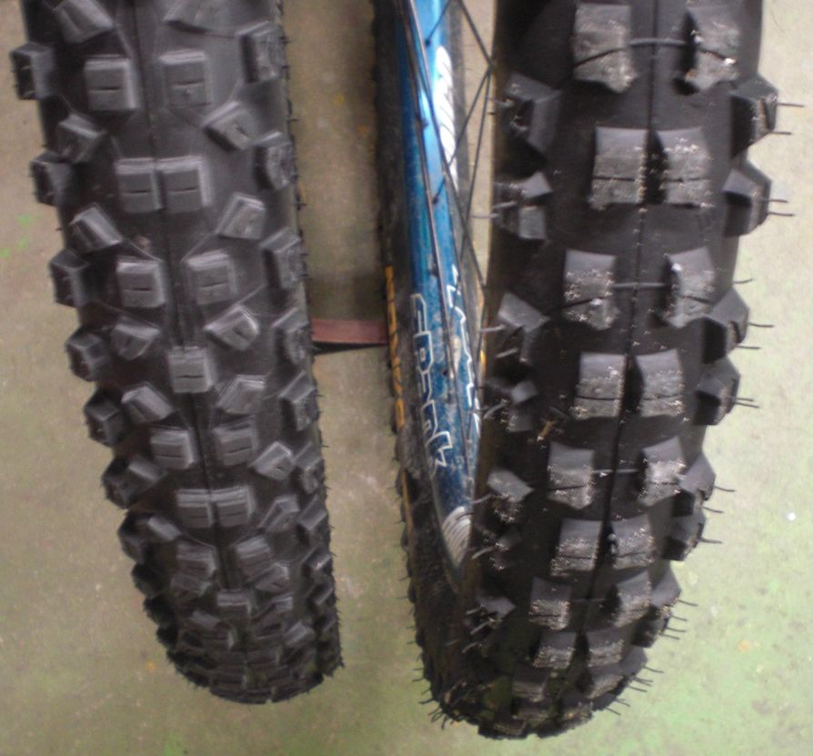

Die ist schon weich, ohne Frage. Nicht ganz so wie das BCC des 2.5er Baron (siehe Bild unten, der Baron hat den ganzen Sand vom Boden aufgesammelt, das Ding ist nen Kaugummi), aber schon recht weich /tacky. Nur nützt das bei weichem Boden bis Schlamm halt nicht mehr viel (auf nassen Steinen und Wurzeln schon).
Da bekommt dann imho das Profil sehr deutlichen Einfluss. Der 2.5er Baron ist merklich weicher von der Mischung und das Profil ist deutlich offener, die Stollen deutlich höher und massiver. Was sich u.a. auf Laubteppichen auch sehr vorteilhaft bemerkbar macht.
Gerade mal in den Keller geflitzt.
HD und 2.5er Baron, beide mit 1.5 Bar, beide auf Spank Spike Evo 35.
Welches der beiden Profile in tiefem weichem Boden etwas mehr als nur nen "Tacken" Vorteile hat, dürfte ausser Frage stehen, oder ?

Achso, und weil es hier "Enduro-Reifen" heißt:
Der 2.5er Baron ist natürlich nen DH Reifen. Ich nutze den nur im Winter am Enduro (vorne, hinten ist ne 2.4er RQ/TK drauf).
Der Baron zerrt Kräfte, ohne Frage.
Meine Winterausfahrten beschränken sich auf 40-50km mit knappen 1000hm.
Für das extra an grip bei den derzeitigen Verhältnissen nehme ich den Nachtel des Gewichtes und Rollwiderstandes gerne in Kauf.
Im Frühjahr fliegt der dann erstmal wieder runter.
