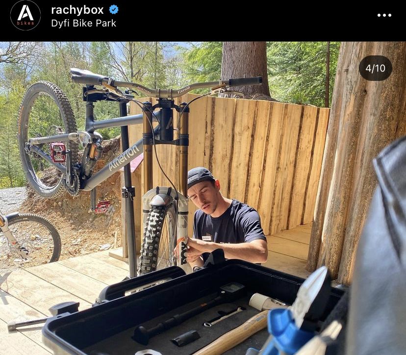

Hat Rachel da einen neuen Conti gepostet 🧐
