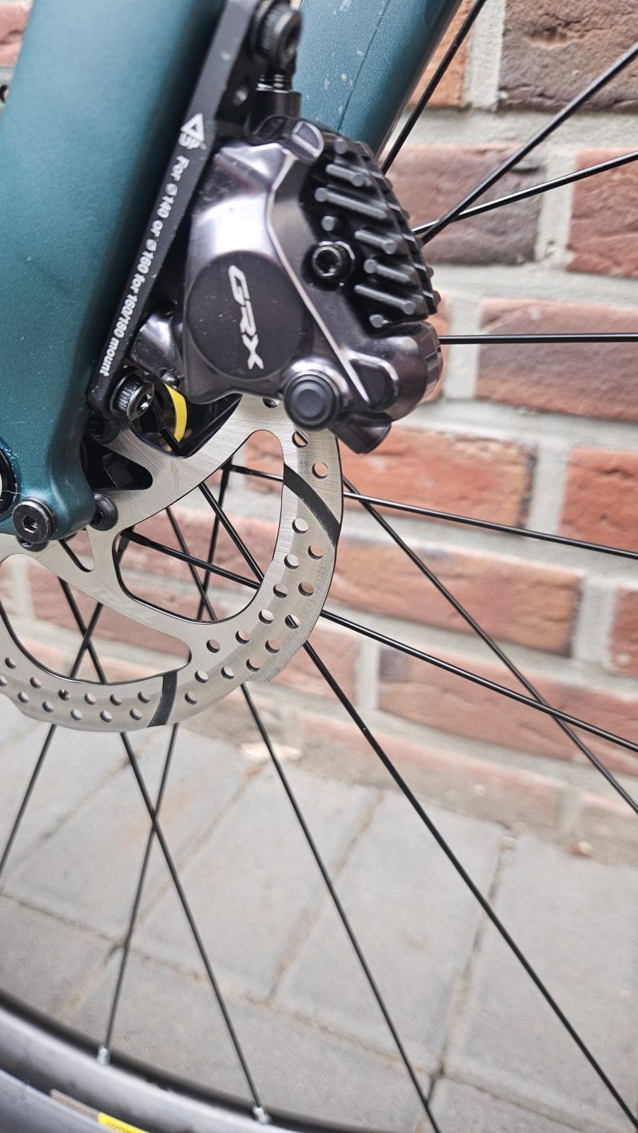

Hier nicht die aktuell von "Werk" montierten Sättel. Ich darf ja netterweise eh alles nochmal zerlegen für das neue Cockpit.

Am Bremssattel sind keine schwarzen Shimano Schrauben hinten eingesetzt und mir fehlt die Halterung vom Umwerfer. Ich hätte gerne eine Kettenführung dran montiert. Die Steckachsen scheinen ja auch nicht original von Wing zu sein. Das Tretlager war auch ziemlich locker. Der Rahmen macht auch ordentlich Sound ohne Dämpfungen.
Die Lackpunkte sind Kleinigkeiten aber schon auffällig an der Gabel. Ich denke auch das kommt nicht aus China.
