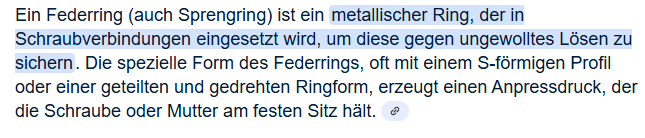

Du hast da was missverstanden. Das ist keine Unterlegscheibe, die die Auflagefläche vergrößern soll, sondern eine geschlitzte Unterlegscheiben. Diese dient dazu eine Schraube vorm Lösen zu sichern bespw. durch Vibration. Da kann es auch mal zu Verformungen kommen ähnlich wie z.B. bei einer "Schnorrscheibe". Ich sehe da eigentlich jetzt kein Problem auf den Fotos, sieht eher so aus, wie wenn der Lack weg gekratzt wurde, aber ich kann mich da auch täuschen und will nicht behaupten, dass deine Reklamation nicht valide ist.
Ich gestehe, dass ich an der Stelle nicht an eine Federscheibe (kenne ich durchaus) gedacht hab. Ich hab halt schon einige Vorbauten mit derartigen Scheiben verbaut, und in dem Maß ist mir das nie passiert.
