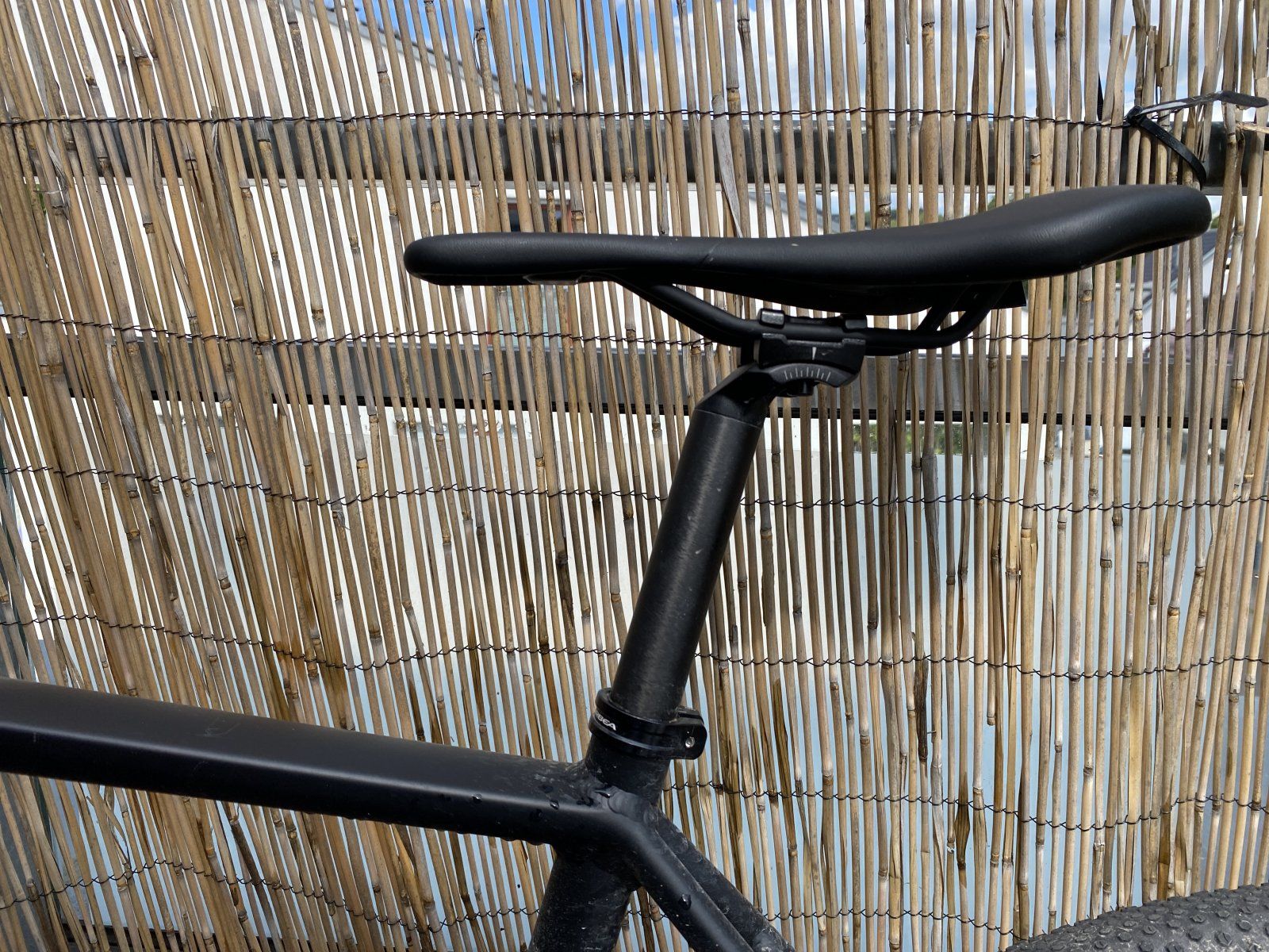

Das mit den Rails grad stellen kann nicht klappen. Hier mal ein Bild von meinem 612er auf dem Gravel. Den rot markierten Bereich habe ich als basic setup nach der Wasserwaage ausgerichtet.
wenn man dann das Gefühl hat, nach vorn zu kippen, kann man ihn ja minimal nach hinten neigen.
Auf die erste foto die einstellung mit dem rails waagerecht und Fahrrad im Sag stand, aber ich glaube nicht das ist die richtige einstellung oder?
Auf die 2e und 3e foto die einstellung wie SQlab das empfehlt, Fahrrad im Sag stand und das sattel hat die Nase nicht recht aber biegt nach unten.
Ich glaube die Nase zeigt zu viel nach oben oder?
Wie xlacherx schrieb, die Wasserwaage nicht über den gesamten Bereich legen, das kann nichts werden. Besorge dir eine kurze Wasserwaage (10-20cm) und platziere sie im vorderen Bereich, ohne die Sattelüberhöhung hinten.
Habe Heute Abend die Wasserwaage weiter nach vorne am Sattel platziert und die Nase weiter nach untern gedreht, kleines stuck gefahren und das fuhlte besser.
Morgen ein tour machen und dann mal sehen was passiert.
Gestern hatte ich keine zeit mehr zu testen aber heute ein 30 km gefahren und die tip von xlacherx und serious0812 ist fur mich die Losung.
Ich danke ihr beiden dafur.
