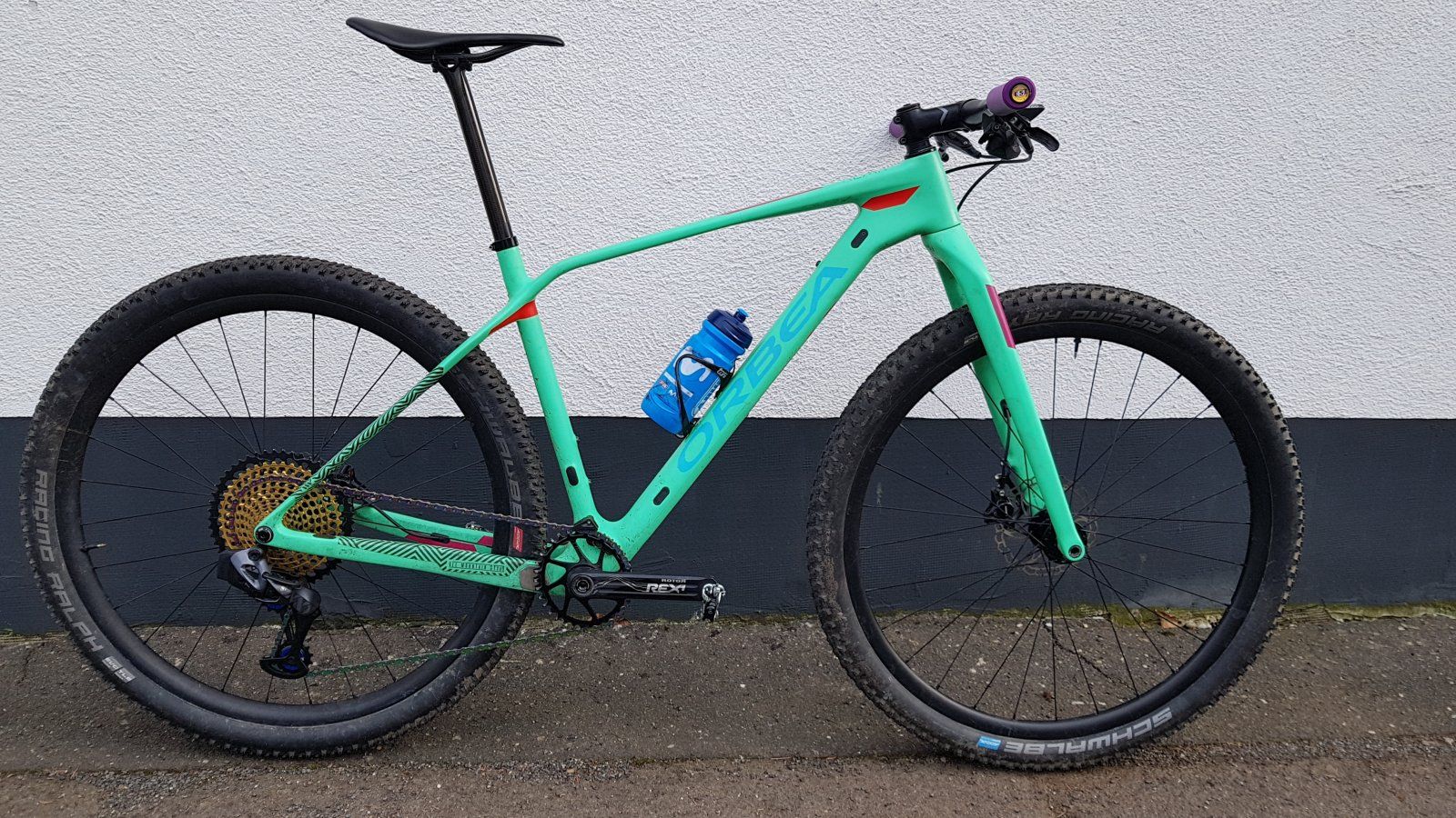

Ich habe bei einer kurzen Suche nach der Einbauhöhe der Spirit den Wert 500,8mm gefunden. Die Lauf hat eine Einbauhöhe von 485mm, Sag kommt ja auch noch hinzu. Demnach ist die Lauf mit ca. 20mm doch ein Stück niedriger als die Spirit. Merkst du das?Ich fahre die Spirit Oktober - März. Schult in dieser Zeit die Fahrtechnik.
Den Rest des Jahres dann die Lauf, macht gerade bei dem ein oder anderen Marathon Sinn.
Könntest du vielleicht bei Gelegenheit mal nachmessen, ob es tatsächlich die ca. 500mm sind?Da merke ich rein gar nichts!
Wenn du mir noch sagst, von wo bis wo ich tatsächlich messen soll, gerne!!Könntest du vielleicht bei Gelegenheit mal nachmessen, ob es tatsächlich die ca. 500mm sind?
.....da gehen ja noch ca.20mm ab wenn du auf dem Bike Sitz.Finde ich nicht, eher gängig
Ocho hat 510
Fox 32 hat 504
Ich bin nicht der Meinung, dass du so rechnen solltest.....
Bei einem 100mm Fully, machst du das ja auch nicht oder?
Die Angabe habe ich hier her:500 ist echt hoch, kann ich mir nicht vorstellen
Ja ich weiss.....
Die Lauf baut ja auf Höhe einer 80mm Gabel.
Daher finde ich die Masse von rund 500mm eigentlich ok
Naja egal
Vielleicht sollte man dafür einen eigenen Thread auf machen.@zett78 - hast du die Sprit mal vermessen können? Würde mich sehr interessieren, ob es tatsächlich die ca. 500mm sind.
480mm@zett78 - hast du die Sprit mal vermessen können? Würde mich sehr interessieren, ob es tatsächlich die ca. 500mm sind.
480mm
habe unten genau bis zur Mitte der Steckachse gemessen!
Besten Dank! Das ist wohl ein sehr gutes Maß, wenn man die Lauf mal gegen eine Starrgabel tauschen will. Ich frage mich nur, was die Angabe in der pdf von Orbea bedeutet.480mm
Im Winter starr.Fahrt ihr die Lauf ganzjährig? Also auch über den Winter?
Im Winter starr.
Aber was bewegt dich zu dieser Frage??Anhang anzeigen 954215
