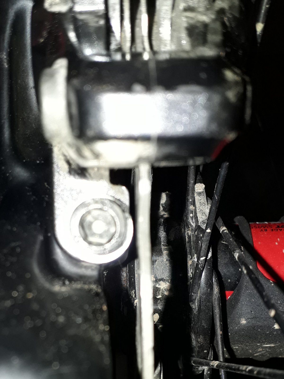

Hab heute die Lauf zum Test in meine Schlechtwetterbike eingebaut, leider hab ich keine passenden Schrauben für den Bremsattel zur Hand.
Gibt es die passenden einzelnen für Shimano mit den unterlegscheiben?
Ist euch mal aufgefallen das die unterre Schrauben bzw. die unterlegscheibe sehr wenig Platz zur Bremsscheibe hat?
Die ich verwendet habe ist ca.0.5mm im Durchmesser größer als die Originale.
