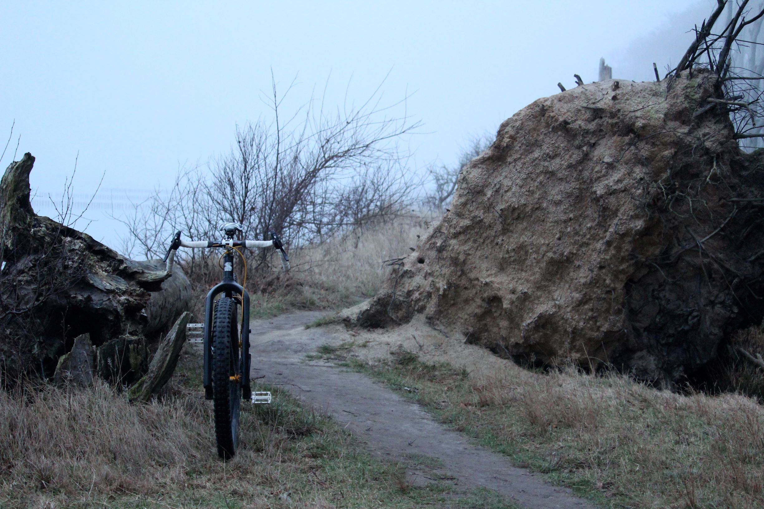

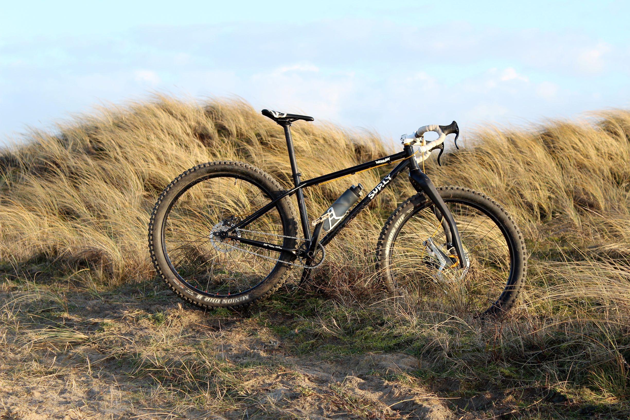

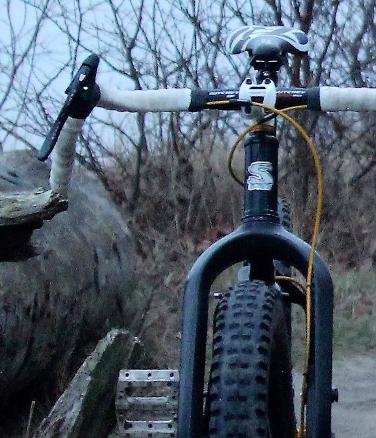

Hallo miteinander,
ich möchte mein Surly Krampus etwas abspecken und eine Lauf Gabel verbauen.
Offiziell heißt es wohl bei 29 x 2.35 wäre schluß ...
Ich würde allerdings gerne auf z.B. Nobby Nic mit 29 x 2.6 gehen, könnte das noch passen?
Hat das mal jemand von euch probiert, oder könnte nachmessen?
Die zweite Frage wäre ob es jemanden mit dieser Gabel hier gibt, der sein Rad mit ~ 95kg belastet ...
Gruß Volker
Wieso ist mir die bisher durchgerutscht ??? :ka:
Sorry, bzw. vielen Dank! :daumen:
Ja, sollte das passende für ein Krampus sein,
allerdings ist die Optik wieder so eine Sache ...
bis 4.8er Reifen passen durch, da sieht ein 2.6er wohl etwas verloren drin aus ... :(
Hallo rd_nly
Falls du mal dazu kommst, gerne auch andere "Lauf-Besitzer",
könntet Ihr mal nachmessen wieviel Freiraum zwischen den Holmen ist
und wieviel cm es von Mitte Achse bis zum oberen Ende der Gabel sind.
(minus 6cm, bis zum Anschlag,sollte dann mindestens für den Reifen frei bleiben, oder?)
Merci
Volker

Du darfst aber nicht vergessen, dass bauartbedingt das Rad seitlich mehr Platz braucht als bei einer Gabel mit Brücke.
Das Vorderrad bewegt sich im Wiegetritt schon ordentlich hin und her.

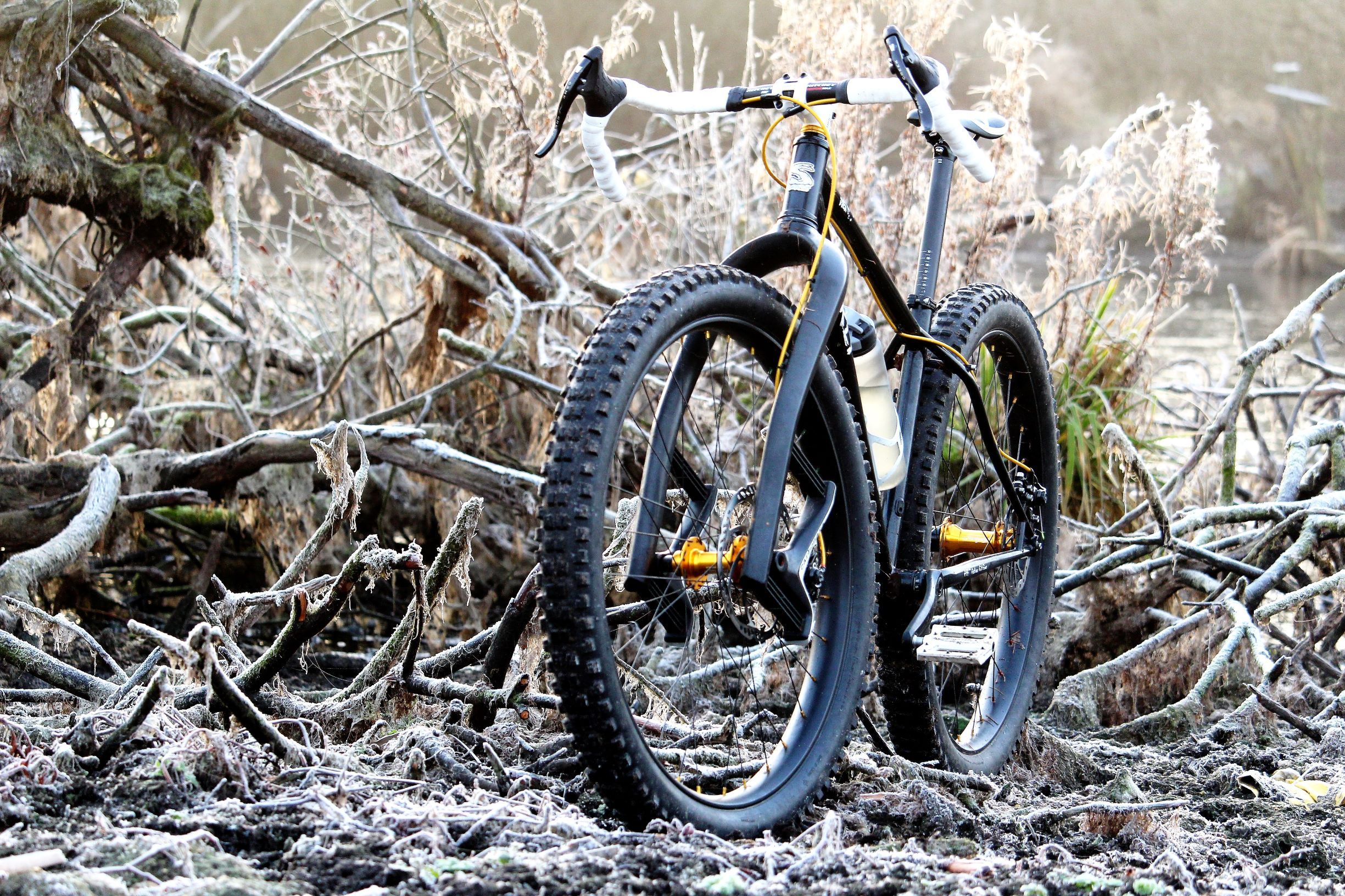

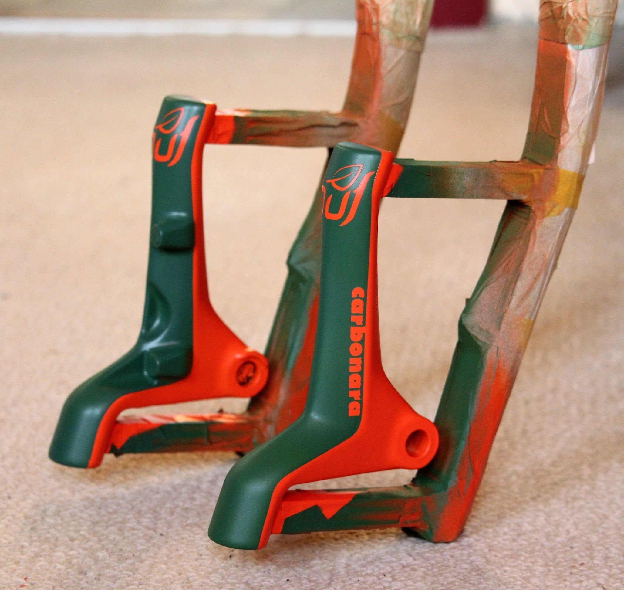

Ergänzend dazu der etwas andere Blickwinkel der Carbonara mit 29 x 3.0 ... der Freiraum in der Gabel ist natürlich sehr üppig
und im Vergleich Carbonara WED mit 29+
und mit 27.5+ Laufrädern, jeweils 3.0" Reifen.
Da die Lauf natürlich auch immer farblich passen muss :p hier mal die Variante für mein Dude ...

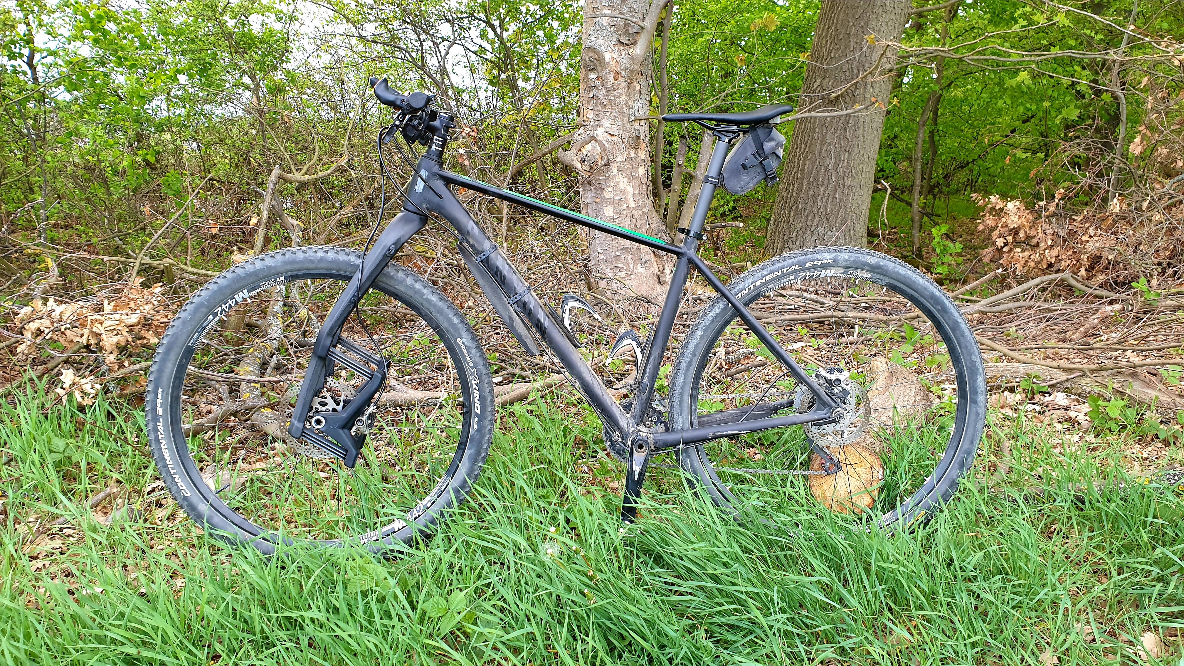

Ich besitze nun auch seit 3 Monaten eine Lauf Trail Racer 29. Verbaut an einem Cube Reaction GTC SL.
Habe eine gebrauchte mit "BOOST" und dann mit Adapter auf Standardbreite umgebaut.
Bin vom fahren her auch super zufrieden damit.
Habe nur das Problem, dass bei schnellerer fahrt auf Schotter das Bike anfängt Vibrationsgeräusche zu machen. Hört sich an als ob eine Brems- bzw. Schaltleitung vibriert. Habe aber alles extra überall mit Kabelbindern fest gemacht. Bin das Bike vor dem Umbau auch schon mit Federgabel und mit Starrgabel gefahren. Da hatte ich keinerlei Geräuschentwicklung.
Kann das von der Lauf kommen? Habt Ihr da vielleicht eine Idee?
