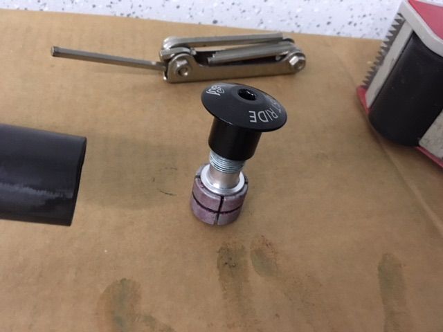

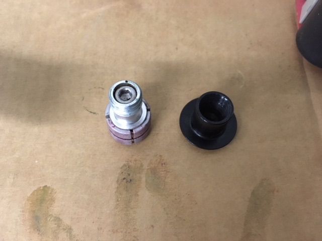

Danke, habe ihn mal angemailt.
Es liegt, glaube ich, an dem mitgelieferten Expander.
Bei dem muss man die Aheadkappe raufschrauben.
Normalerweise geht doch die Schraube durch die Kappe in den Expander, oder?
Nicht bei allen: Bei dieser Bauform wird die Schraube im Expander zuerst angezogen um den Expander im Gabelschaft zu fixieren. Danach wird die Kappe angezogen, um den Vorbau nach unten zu ziehen und damit den Steuersatz einzustellen.
Funktioniert ähnlich wie bei denen hier: https://r2-bike.com/EXTRALITE-Expander-UltraStar-3
https://r2-bike.com/CARBON-TI-Expander-X-Plug
Nur wird hier eine normale M6er Schraube mit der Aheadkappe in der Expander geschraubt.
