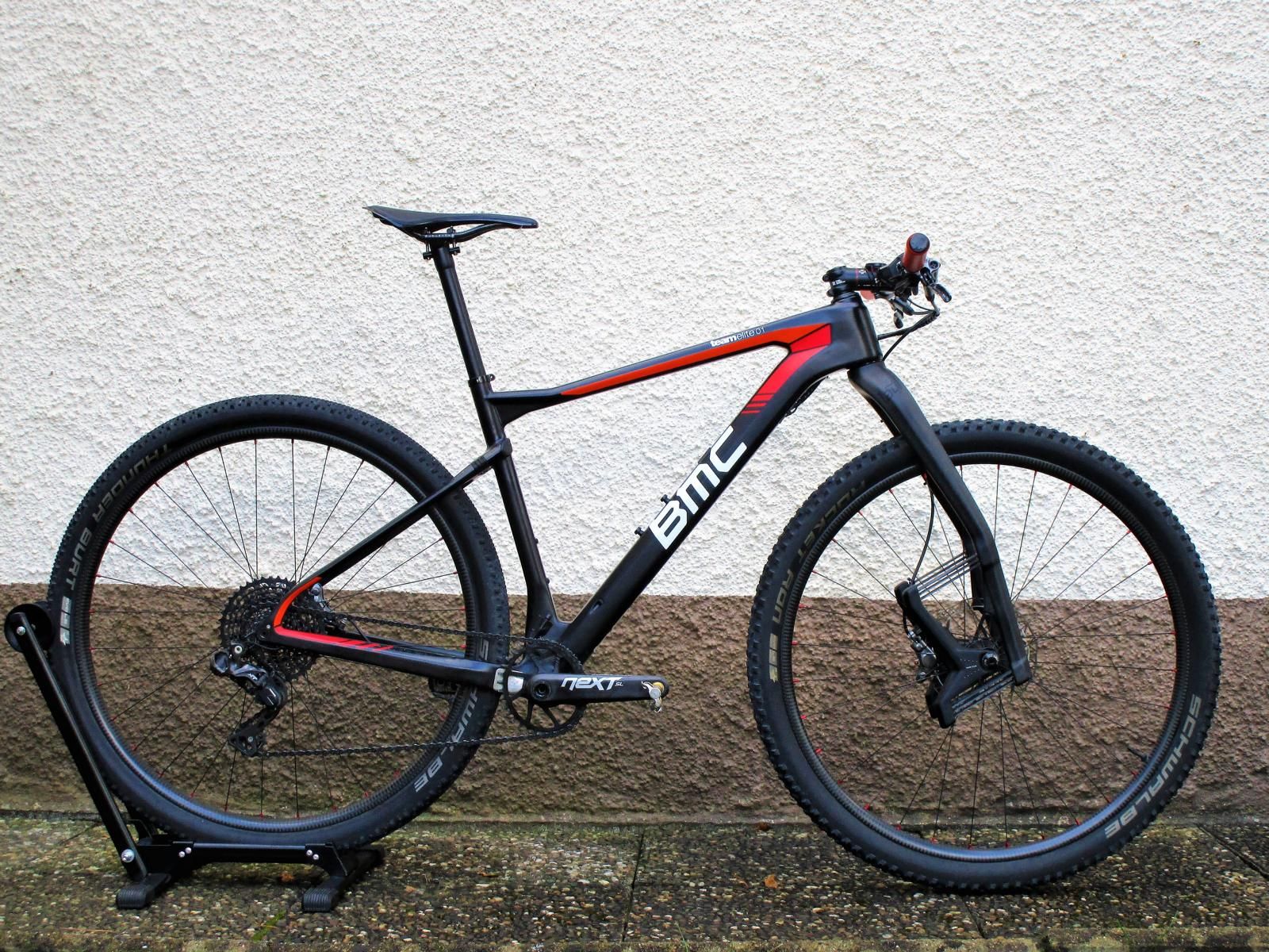

Erfahrungsbericht Lauf Fork
Passt sowohl vom kantigen Design als auch vom Fahrgefühl prima zum BMC 01 mit MTT
MEINE Meinung und mein Gefühl ;-)

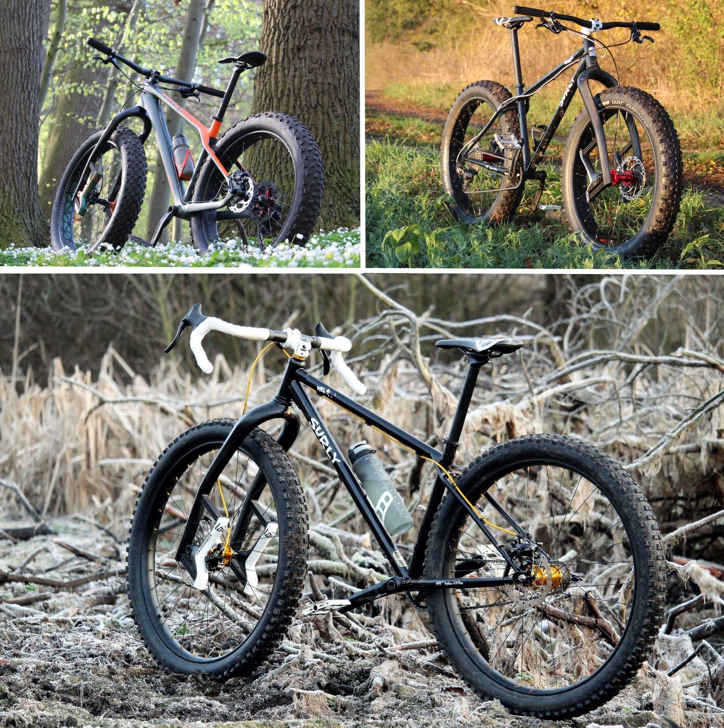

Bin gerade am Aufbau eines Opencycle Open+ als 27,5 Plus Bike und auch hier überleg ich mir die Lauf zu verwenden, wobei hier wohl die Reifen 3,0 schon das meiste wegfiltern das sonst die Lauf übernehmen würde .
Der erste Aufbau wird desshalb versuchsweise mit einer Starrgabel sein
Das Gefühl des seitlichen "Abkippens" kenne ich auch. Mit Zunahme der Reifenbreite und Abnahme des gefahrenen Luftdrucks, stärker werdend.
Ich habe die Carbonara bisher mit 4.8", 4.0" und mit 29x3.0" Laufrädern gefahren. Mit dem Plus Laufradsatz gefällt sie mir am besten. Dort verrichtet sie vollkommen unauffällig ihren Dienst. Werden die Reifen breiter, wird das Lenkverhalten etwas eigenwillig. Niedriger Reifendruck/ -breite und Lauf passen da nicht so richtig zusammen. Mit Erhöhung des Reifendruckes verschwindet der Effekt, was aber wiederum nicht im Sinne eines Fatbikereifens ist.
Somit verbleibt sie bei mir in der Kombination mit 29+ ...
