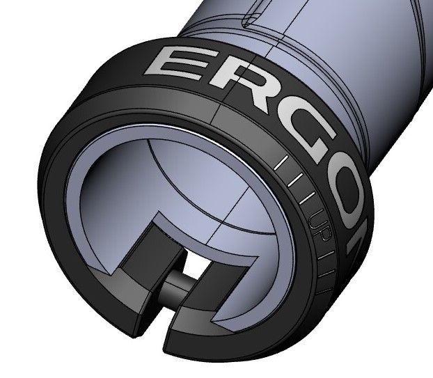

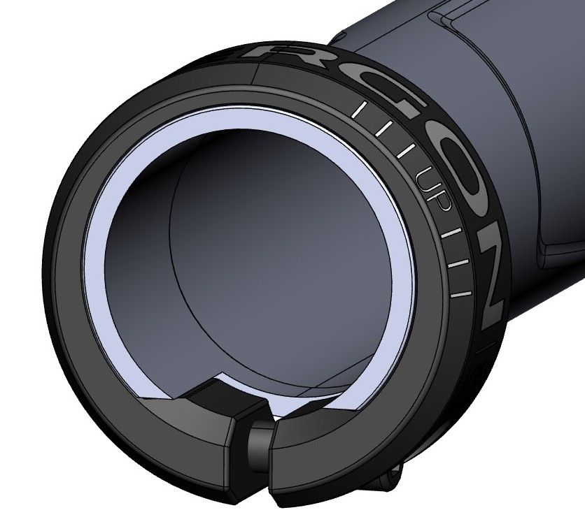

So, ich hatte intern um Antwort gebeten und diese prompt von unserer F+E erhalten:
"(...) Generell ist vorweg zu sagen, dass unser Ergon GE1 – sowie alle anderen Ergon Griffe mit Innenklemmung – mit den marktüblichen Lenkern – sowohl aus Alu als auch aus Carbon – von uns getestet werden und wurden.
Hier zeigten sich keine Auffälligkeiten, dieses spiegelt auch die Häufigkeit der bisherigen Reklamationen wider.
Klemmprinzip
Unser Klemmprinzip würde ich als hybrides Klemmkonzept bezeichnen, bei dem der Lenker durch die Innenhülse, sowie die Aluminiumklemme fixiert wird.
Die Aluminiumklemme umschließt die Innenhülse, welche zudem partiell ausgespart ist, siehe Bilder (große Bilder s.u.):
Somit ergibt sich eine form- sowie kraftschlüssige Verbindung des Systems selbst, sowie eine sehr sichere Klemmung zum Lenker.
Dieses Prinzip ist recht verbreitet im Markt, siehe so ziemlich alle namhaften Hersteller von Griffen.

Unsere Griffe mit Innenklemmung dürfen nicht mit Carbon-Paste verbaut werden!
Geschieht dies, können die Klemmbacken der Aluminiumklemme beim Anziehen der Klemme nicht – wie konstruktiv beabsichtigt – über den Lenker gleiten und erzeugen im ungünstigen Fall eine Deformation und Beschädigung des Carbon-Lenkers! Von unserer Seite wurde umgehend die Bedienungsanleitung um diesen Punkt ergänzt:
2 Lenker im Montagebereich mit Alkohol/Isopropanol reinigen/entfetten.
Zur Syntace Vector Bedienungsanleitung
Dass unsere Griffklemmung unsymmetrisch sein soll, stimmt so nicht. Es gibt aus alter Historie noch solche Klemmungen (GS1, GP1), jedoch sind alle anderen, neueren Griffmodelle mit Hinblick auf die druckfreie Klemmung konstruiert worden. (...)"
