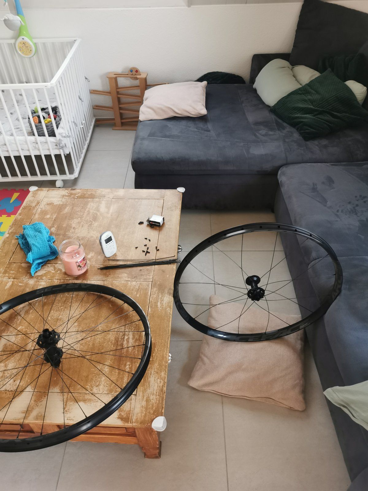

So, das erste ist fertig.
Die Wahrheit kommt dann beim Freund im Zentrierständer 😅
Habe mich dann am folgenden Video orientiert :
Bikecomponents
War aber erst zweimal falsch. Beim ersten Mal, habe ich mich noch an einen anderen Video orientiert, wo abwechselnd rechte und linke Seite eingespeicht wird, da war irgendwie der Wurm drin.
Beim ersten Versuch eine Seite fertig zu machen, habe ich nicht beachtet dass die Löcher schräg gebohrt sind und falsch eingespeicht. Beim dritten Versuch hat es glaube ich ganz gut funktioniert. Das Ventiloch ist auch frei😅
Hat nur 4 Stunden gedauert 😁
Aber Bissel Stolz bin ich schon, dass ich da nicht grad aufgegeben hab. War bisher die letzte Hürde beim Bike schrauben.
Durchalten 😎:
