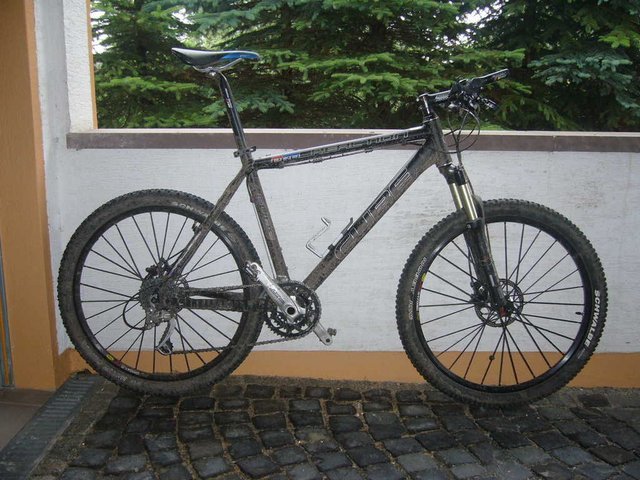

Ritchey WCS Carbon 400mm lang 31,6 durchmesser ==> 217gr Digiwaage.
Nicht mehr so groß der Unterschied,
Zudem gibt es auch noch andere gute Herrsteller in der Preisklasse!!!!
Is nur dreckig, damit man die Marke net sieht, kein Platz für schleichwerbung.
