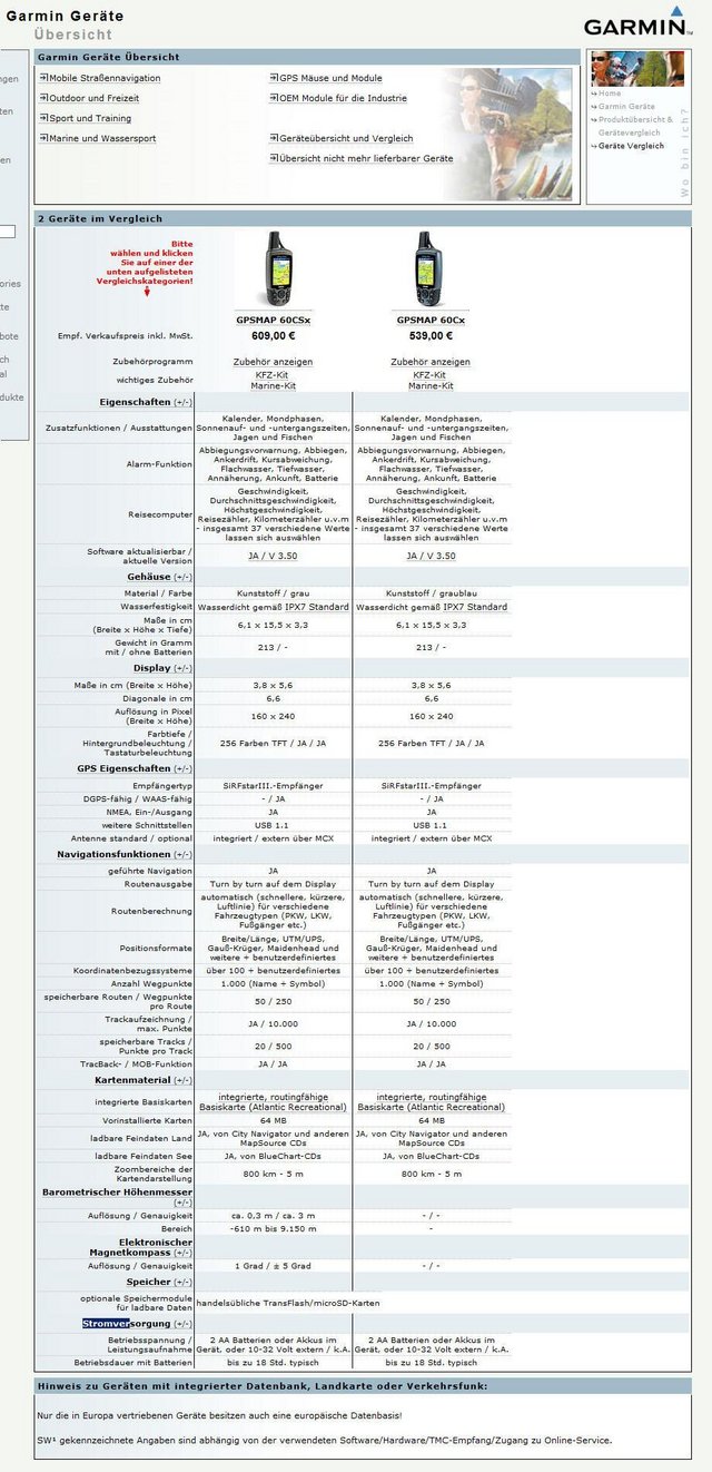

....um einen Fehlkauf zu vermeiden, hier kurz meine Wünsche, mit der Bitte um Eure Kommentare:
Ich möchte
- ein Farbdisplay
- topografische Karte
- die Möglichkeit Routen zu planen und aufzuzeichnen
- ordentliche Akku-/Batterielaufzeit
- das Gerät am Mac abgleichen, einstellen, updaten ....können (schon abgehakt:heul: )
Vorläufig entschieden habe ich mich für einen
- Garmin 60 C(S)x (Preisangabe des Herstellers 539,--€ / 609,--€)
- Topografische Karte von Deutschland (Preisangabe des Herstellers 199,--€)
- Garmin Fahrradhalter (Preisangabe des Herstellers 19,--€)
Benutzen will ich das Gerät um die Heimat besser kennen zu lernen;) , mich in der Fremde sicherer bewegen zu können, um planen und aufzeichnen zu können und (ich geb's ja zu:) weil ich gerne mit diesen Teile "spiele".
Ich hätte von Euch gerne eine Einschätzung zu folgenden Punkten:
- Ist das Gerät generell sinnvoll?
- Ist das eingebaute Speichermedium ausreichend?
- Gibt es alternatives Kartenmaterial?
- Welches Zubehör benötige ich noch um eine saubere Funktion gewährleisten zu können?
- Bei welchem Online-Händler bekomme ich ein gute Beratung (vor Ort ist weit und breit keiner verfügbar)
- Wie hoch sind die tatsächlichen Marktpreise?
- Was ist der Unterschied zwischen 60Cx und 60CSx?
Und bitte keine schlauen Verweise auf die Suchfunktion.
Ich habe sie bereits bemüht, sie hat mich (vorläufig) zu diesem Gerät gebracht, kann aber meine Fragen so nicht beantworten.
Vielen Dank!

Pro Etrex(Vista oder Legend)HCx:
-kleiner
-leichter
-mit Originalhalterung näher am Lenker
-dadurch Halterung robuster
-Clickstick
-PREIS
Pro 60C(S)x:
-Display ist durch grösse besser ablesbar
-Tasten oben
Ich habe ein CSx, mein Schwager ein LegendHCx: trotz gleicher(oder sogar besserer?!) Auflösung und knackigeren Farben des Etrexdisplays ist das des 60CSx besser abzulesen. Das "Steuerkreuz" des 60CSx ist schlechter zu bedienen als der Clickstick, das wird aber durch die obenliegenden Tasten wettgemacht.
Den Ausschlag würde für mich Grösse und Halterung als auch Preis geben: heute würde ich mir ein Etrex xy HCx kaufen.
