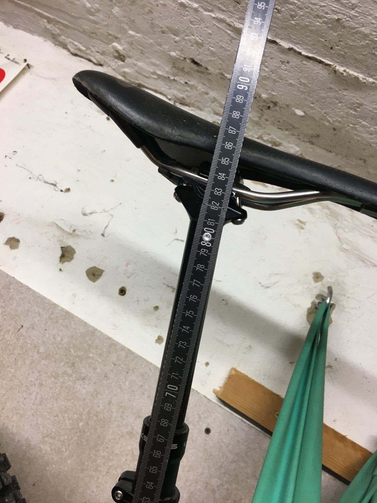

@NiklasR du fährst das Meta HD in M mit einer 170 Sattelstütze, eine Frage wie groß bist du. Ich liebäugle auch mit den Meta HD bin nur bei der Größe unsicher. Hab ein Fully das von Reach und Stack so ziemlich den Meta HT in L entspricht, da wäre aber meine Vario Sattelstütze gerade um 1cm zu lange. Bin 180, mit einer Schrittlänge von 82cm, da kommt mir das M zu kurz vor.
Grüße Richi

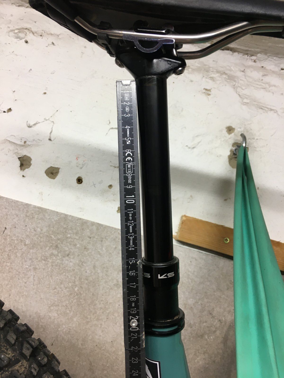

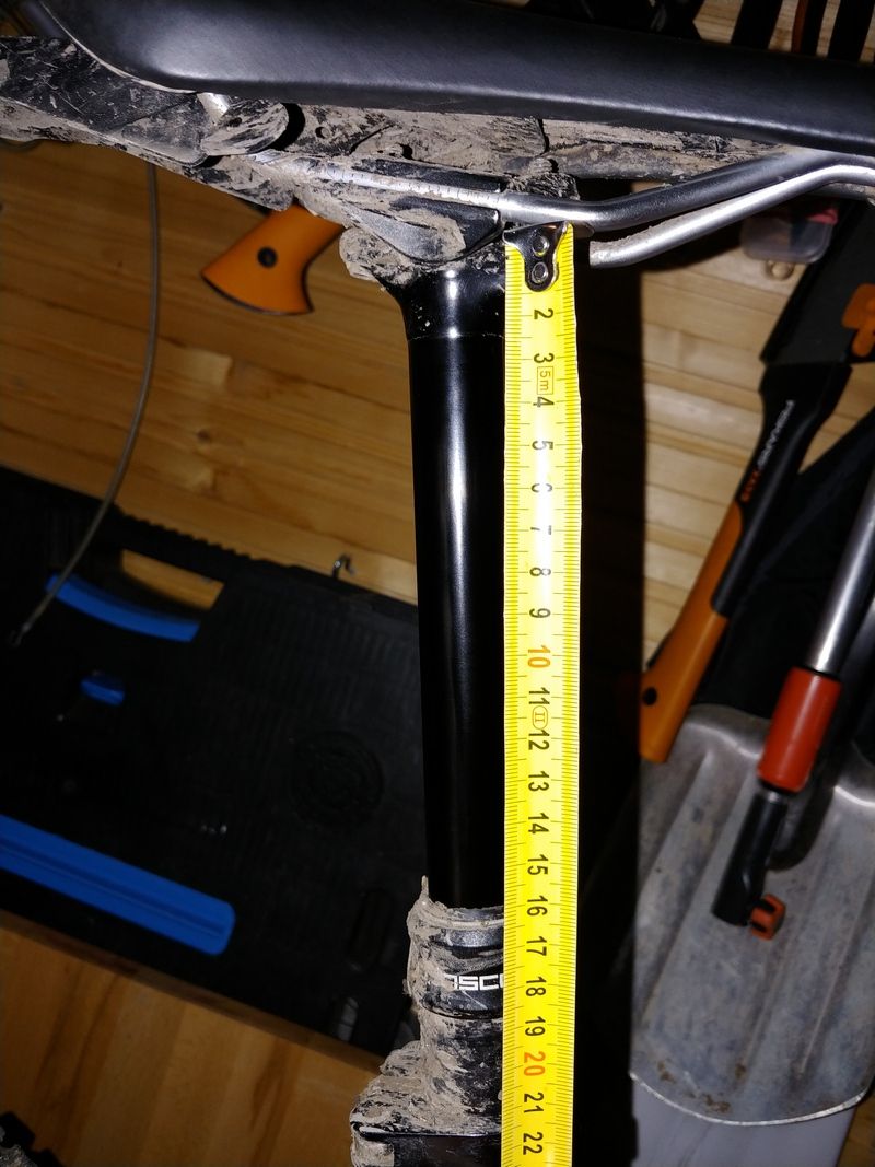

Danke hilft mir schon etwas weiter. Mit zu Lange meinte ich, das die Stütze schon beim Sattelrohr ansteht, aber die Sattelhöhe noch immer 1cm zu hoch ist. Will mir eigentlich keine neue kaufen.
Ok.. jetzt mal für Dumme.. hilf mir ;-) :
1. Baut deine Stütze einfach zu lang (dann aber wirklich sehr lang) auf und kollidiert beim Einschieben in den Rahmen mit dem Ausgang für die Zuginnenverlegung, lässt sich daher nicht ganz versenken??
2. oder zweite Variante, -du färhst deinen Sattel chronisch zu weit unten :D !?

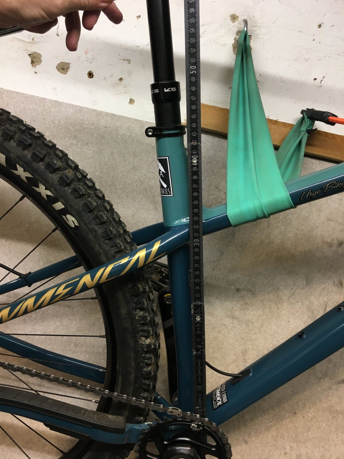

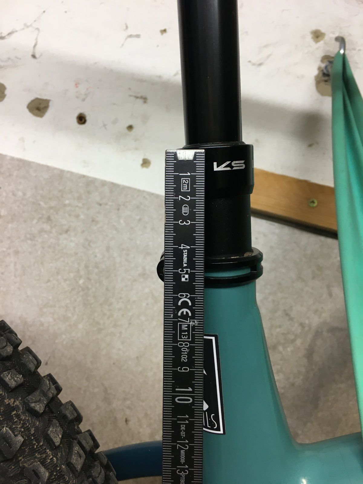

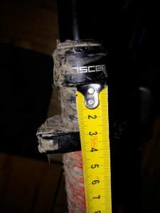

Also ich kann meine Stütze ohne Kollisision ganz in das Sattelrohr schieben, brauch sie aber ohnehin 4-5 cm höher, so wie auf Bild und Video zu sehen. Würde ja bedeuten dass deine echt mehr als diese 4-5 cm länger aufbaut als meine.. Ja blöd...
Mit der Einstecktiefe wird es kein Problem geben, das Sattelrohr ist eh gerade. Ich habe eine Reverb 150mm und mit dieser darf das Sattelrohr max 480mm lang sein sonst passt die Sitzhöhe nicht. Und nein ich Sitz nicht zu tief. In Verbindung mit einer 175mm Kurbel ist das die richtige Sitzhöhe.
@richif, ich verstehe das auch nicht!
Ich fahre ein HT 2019 in M und bin nur 170 groß (oder klein) und meine Stütze schaut auch noch ein Stück aus dem Sattelrohr heraus. Sollte also bei dir aus passen!
Bin auch 180cm lang und hab kurze Beine (Schrittlänge ca. 83cm); hatte die gleichen Bedenken und vorher ein M Modell probesitzen können. Mir kam´s etwas zu kurz vor und hab lieber das L bestellt. War bissel bange, dass die Stütze auch nicht ganz ausgefahren werden kann, hab letztendlich aber doch noch 2,5cm, die ich die Stütze noch tiefer einstecken könnte (Brand X Ascend 150mm). Das Meta hat übrigens ne 170er Kurbel; spart ja auch noch´n halben cm. Sollte bei dir also auch genau passend ausgehen.
Ja das passt schon, der L Rahmen ist um 5cm länger, die Reverb baut höher. Scheinbar hab ich für meine Körpergröße kurze Beine. Mit einer KS Stütze würde es sich ausgehen, könnte eine Option sein.

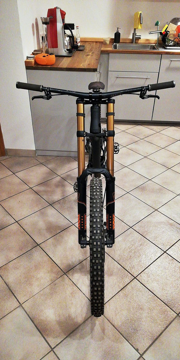

2020er clash origin, auch wenn es ja ein freerider sein soll ich nutz es für alles vom hometrail bis für park. Habe bewusst die origin Variante genommen da ich erstens ultra günstig ne vario geschossen habe und es die paar wenigen Tage im Park auch mitmachen wird. Die vee tires Rollen wie ein sack nüsse. Grip hat zwar krass aber bremst ungemein. Wurde jetzt auf tubeless umgebaut inklu tire trooper. Gewicht ist nun bei 16,6kg. Man merkt das Gewicht aber es fährt sich besser bergauf als mein altes 2011er stereo.
Ich liebäugele jetzt noch mit anderem vorbau/lenker und dann Reifen hans dampf ggf vorn marry. Wobei ich doch gern bei skin wall bleiben will und die maxxis gibt's da nur in 2.3er breite
