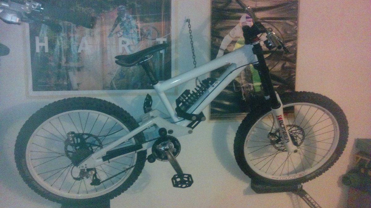

Das HC 8.0. Welches Baujahr? Bei meinem Ex-2009er ist mir die 2009er- und die (dann Austausch)schwinge von 2010 gerissen. Nach 2010 hat Nox dann etwas an die Schwinge geschweißt. Haben sich wohl zu viele Risse in der Beta-Phase gezeigt. Hab die Schwinge dann nochmal tauschen lassen und ungefahren verkauft.
Das kenne ich auch von dem Flux 8.0 HC.
Immer Risse an der Schwinge!
Am Startrack 9.5 Risse am Dämpfer. Deshalb immer Dämpferplatten aus Stahl montieren!
Der Prototyp Startrack 8.7 mit ISCG0815 und Reißt ebenfalls am Hinterbau, da er die großen Hauptlager nicht mehr verbaut hat!
Dadurch gibt es mehr Flex im Hinterbau und somit kommt es zu Rissen!
Die Rahmen sehen stabil aus, aber wenn sie schlecht konstruiert und umgesetzt wurden, dann hält das halt nicht!
2011 hab ich es aufbauen lassen, so genau weiß ich das nicht, aber es bleibt ab nächstes Jahr hängen dan gibt's das neue YT Tues, das muss dan reichen bis ich 40 bin und dan ab in Richtung E MTB.

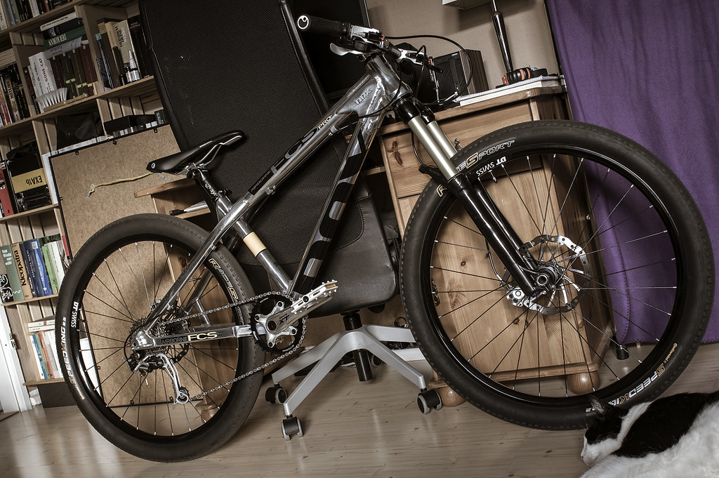

Dies ist mein Nox Airborne FCS Pro. Alles mit viel Geduld zusammengebaut.
Fährt sich schön und macht Spaß auf mehr.
Viele Teile habe ich hier im Forum gekauft und das war eine gute Entscheidung !
nach 8 Jahren vielen Reisen und Bikeparks habe ich mich doch nochmal dazu hinreißen lassen, dass Bike flott zu machen. Hoffentlich hält es noch 1 bis 2 Jahren, dann kann es aber auch in Rente gehen.
