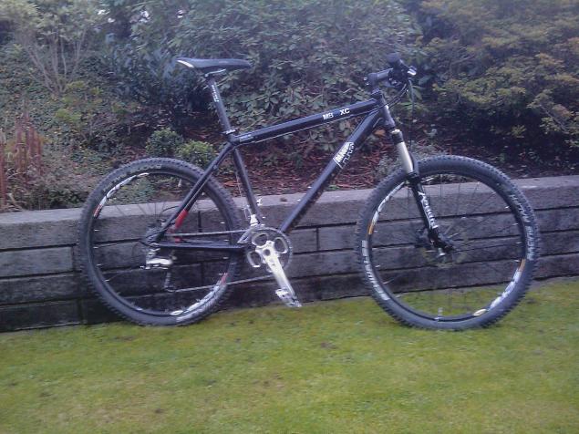

Hallo zusammen,
ich habe mein Rad auf der Basis von einem anderen Rahmen neu aufgebaut.
Mit euren Bikes kann es zwar teilweise nicht mithalten, aber es macht richtig Spaß :)
Sorry für die schlechten Handybilder, ich habe grad keine Kamera zur Hand.
Gruß
Christoph

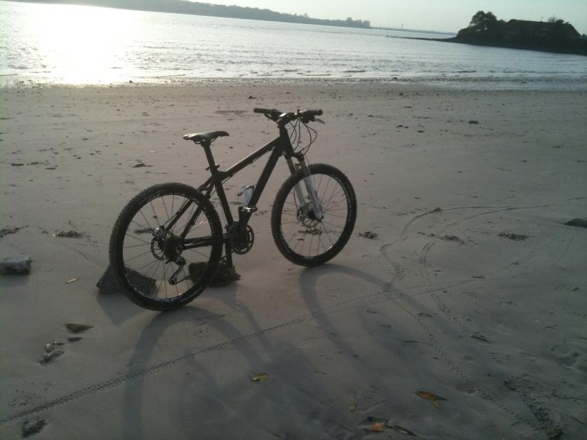

Hier mal meins!
Transalp Stoker Sport I:

Huch? Also entweder verzerrt das Kameraobjektiv übel, oder du hast vorn 26 Zoll und hinten 29 Zoll. ^^
Man kann nen bissel wenig erkennen. Entweder Gegenlicht oder die falsche Seite gezeigt.
Das kommt vom iPhone...
Sonst Kommentare?
Gewicht liegt bei 11,35kg
scheiss Smartphone ;)
ansonsten , Was ist das für eine Sattelstellung? Ganz und gar keine Überhöhung... der Rahmen eher bissle zu groß oder ist das alles aus bestimtmen (ergnomischen gründen?) beabsichtigt?
ansonsten von der Antriebsseite ein richtiges Foto (nicht vom Foxconnphone!) wäre noch toll :)
Mein vorschlag für ganz schnell ein wenig leichter:
- Umwerfer
- linker Schalthebel
- 3 Kettenblätter
+ 1 Passendes leichtes Kettenblatt
+ Kettenführung (E13 XCX oder MRP 1.X)
:D
Starrgabel würde ich auch als Option sehen, fahre ich auch!
