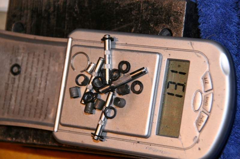

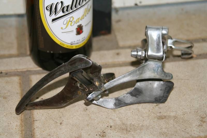

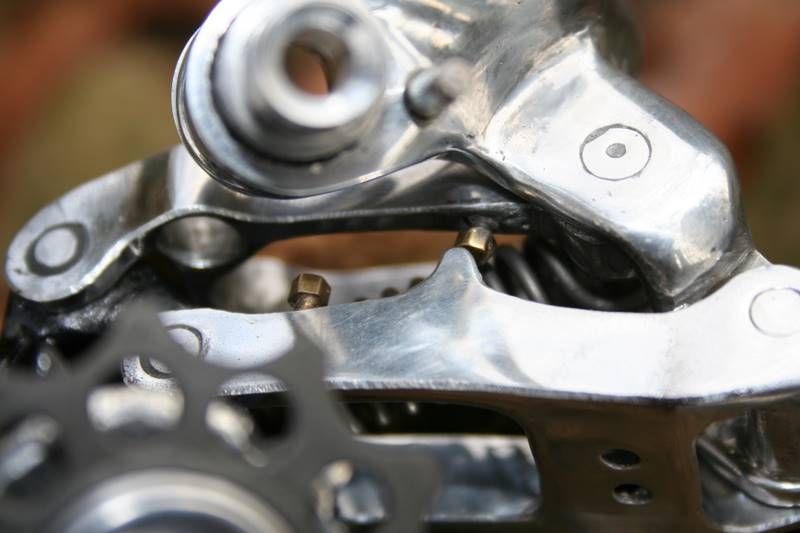

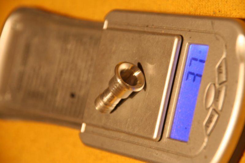

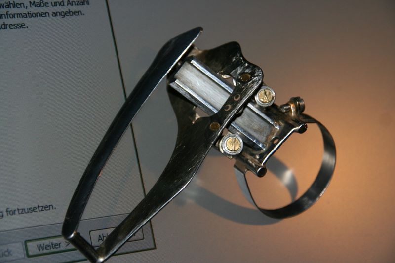

ey. 158g hat meins ;)
hatte zum schluß unter 130gramm ohne Carbonröllchen.
Ist sogar Kugelgelagert!
gruß Daniel

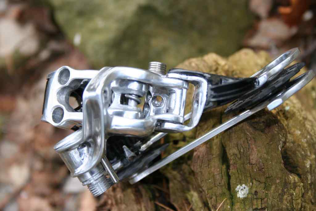

uiuiui, und das sogar noch ohne carbon-käfig!!
woher die große gewichtsersparnis?
kannst du vielleicht mal ein bild im montierten zustand posten (schaltwerk geöffnet)
was hast du alles verändert?
Öhm da fehlen sogar die Anschlagschräublein! Unlauterer Wettberb ;-)
Das würde ich aber nicht so sagen!

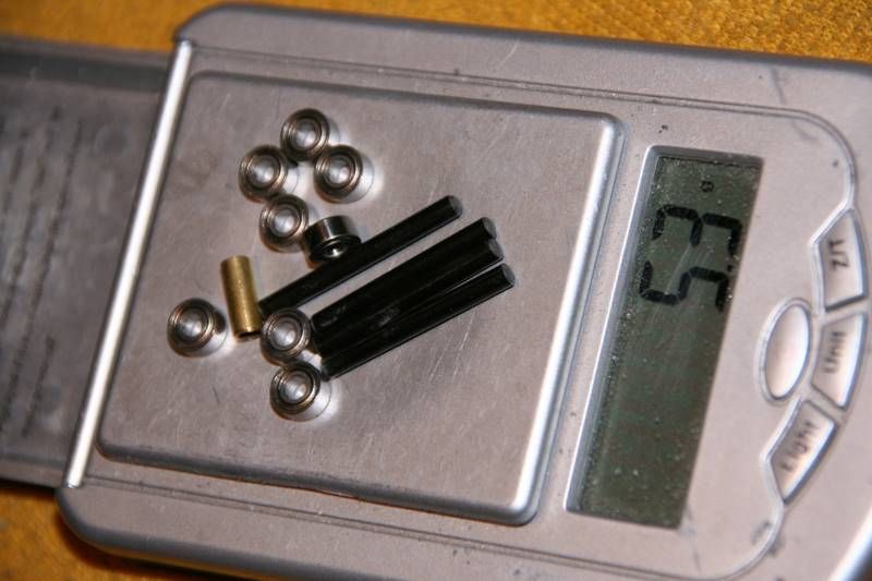

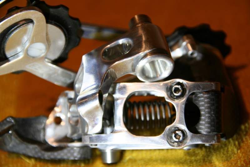

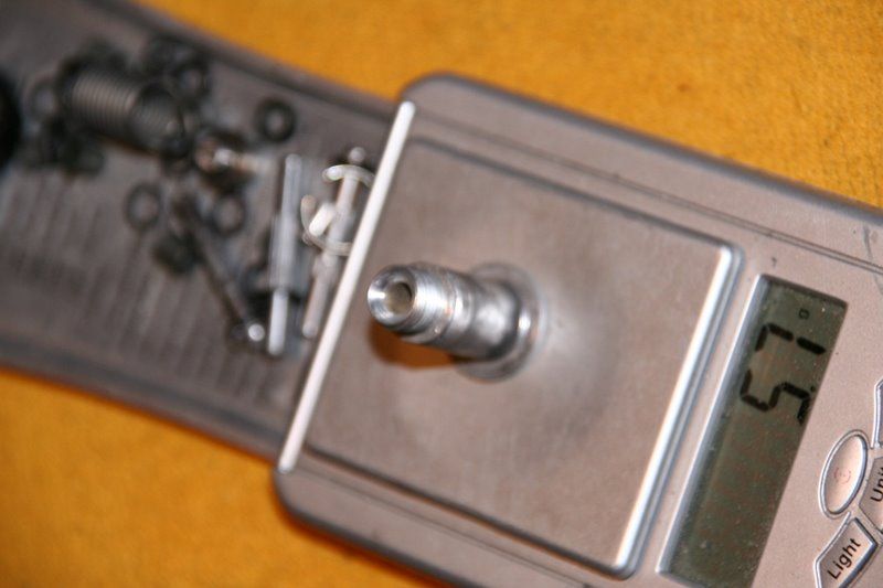

Habe alles fast um die hälfte reduziert im habe leider viel meiner eigenen Bilder gelöscht waren nur für mich gedacht um mich selber anzuspornen. Das hintere Kunststoffteil habe ich zb.von 5 auf 2,5gr erleichtert.
Würde gerne ein Bild machen aber Jonny hats zur Zeit!

das ist echt geil!
wie fährt es sich denn so?
"hatte zum schluss..." isses putt oder hastes verscherbelt?
das gewicht kann ich aber irgendwie kaum glauben... die schweren röllchen, der alukäfig... naja. was für ein material sind die bolzen?
das ist echt geil!

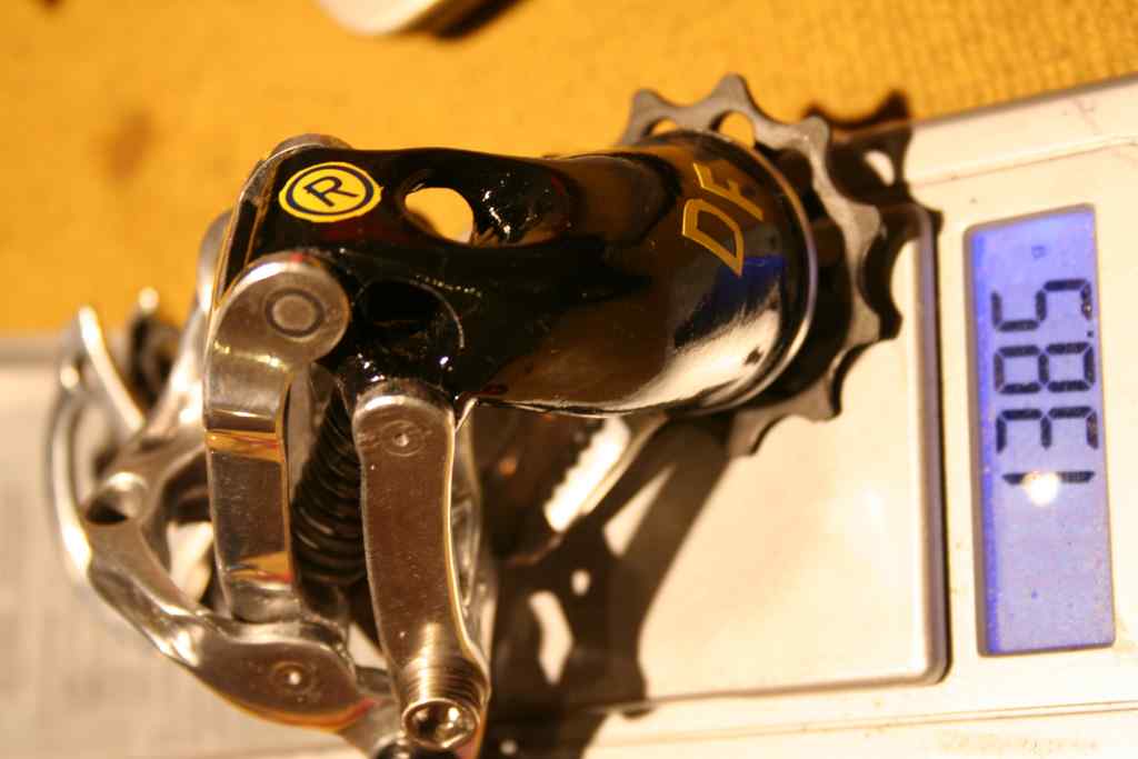

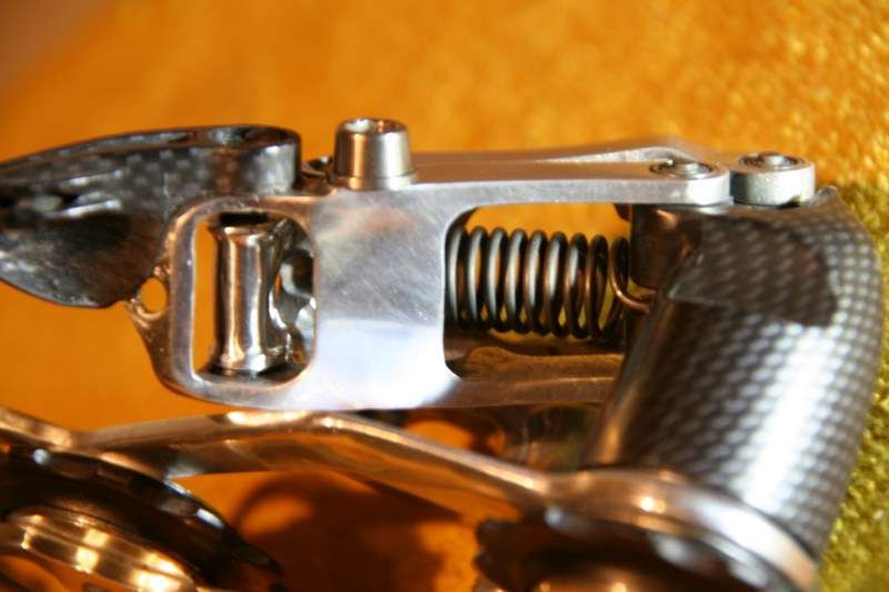

Nein es ist noch ganz aber ich habe bei der gelegenheit ein XO aufs gleiche mit den gleichen methoden reduziert das habe ich bis vor kurzen gefahren das hats in die Speichen gezogen! Jonny wollte es haben um sich bei Sram zu bewerben er hasts immernoch habe am ende Festgestellt das der obere Kopf amX9 verbogen war war mal ein Testschaltwerk.
Hält wenn mann an den richtigen stellen reduziert!
Die bedienkräfte waren erstaunlich gering.

und sowas hättest du uns vorenthalten, hätten wir nicht danach gefragt?!?!
wie schaut dass denn noch mit nem carbon-käfig aus? da stecken doch bestimmt nochmal locker 10gr drin!!
vielleicht tue ich dir unrecht, aber teilen, die wie aus der steinzeit geschnitzt aussehen, trau ich nicht viel. ebenso nylonschrauben als röllchen befestigung. naja. oder dieser schlauchschellen-charme...
leicht sind deine teile -ohne frage-

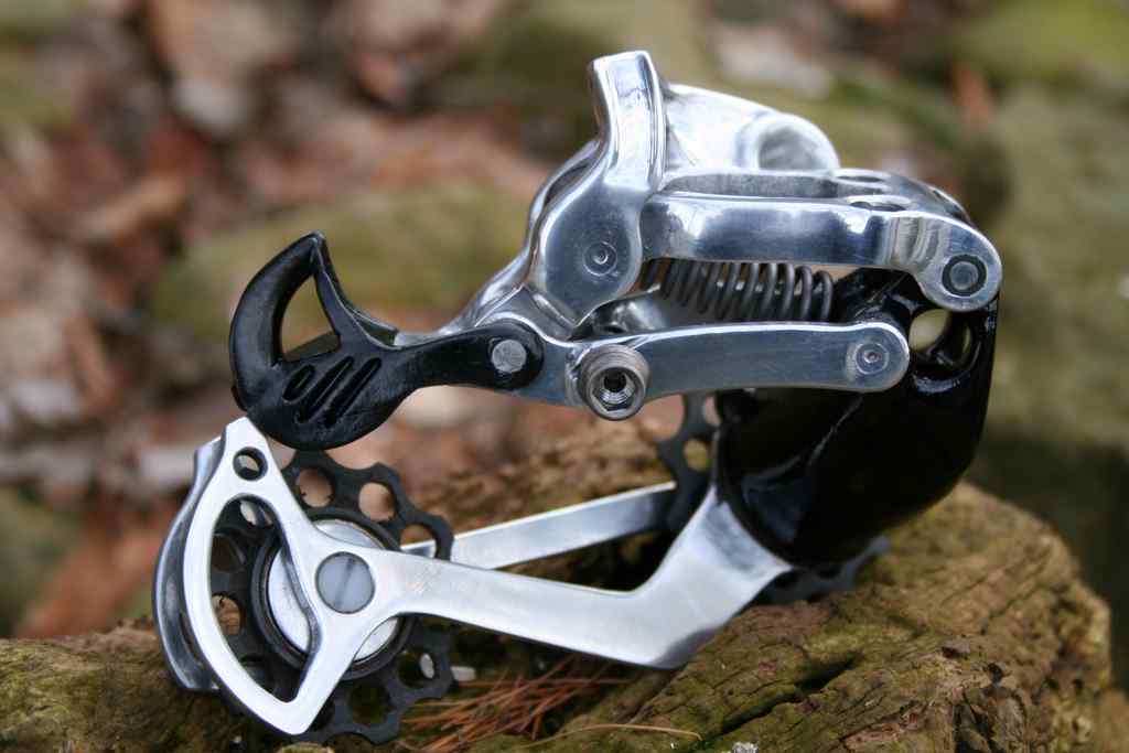

Hallo,
ja also leicht is doch wirklich schön, aber ich finde, es muss auch ein bischen schöne optik und Ästhetik dabeisein, mal abgesehen von der Funktionalität!!! Sonst könnte ich ja mein XTR auch einfach erleichtern, indem ich z.B. Die Paralellogramm-Seiten austausche gegen irgendwelche halbrohen durchgebohrten Alubleche. Geht ganz fix, spart Gewicht, sieht aber aus wie heute Morgen in meiner Klo-Schüssel.:heul: :heul: :heul:
