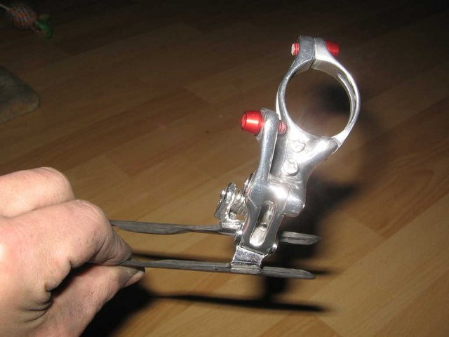

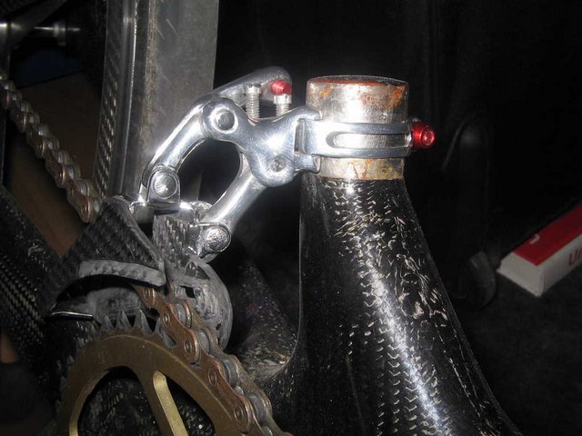

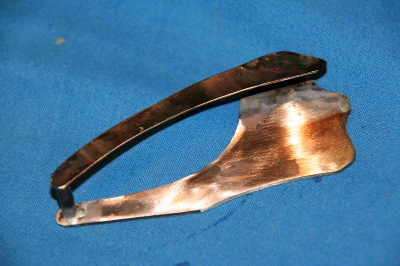

extremmensch: der Umwerfer mit dieser Leitschiene hat aber ein ganz anderes Funktionsprinzip als ein herkömmlicher und auch keine gemeinsamen Teile, oder basiert der auf einem mir unbekannten Serienumwerfer? Hast du noch ein Bild vom Mechanismus auf der Seite des Sattelrohrs?

Der Umwerfer arbeitet nach einen Prinzip ähnlich dem Vickers-Works Umwerfer.Find die Idee ansich nicht schlecht.Schelle könnte etwas schöner wirken.

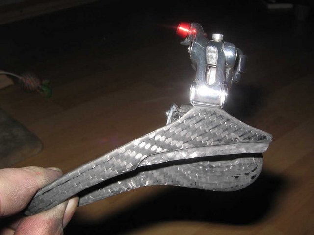

Zum leichten Umwerfer er wiegt 42gr und ist nie von mir ferig gestellt worden fehlen auch noch die anschläge. Habe ihn dewegen nicht fertig gestellt weil die Prismenführung der Lager zu klein ausgefallen sind und dann kann es passieren das die Leitbleche aus der Führung gehen.
Er hat nur Materialkosten von über 100€ verschlungen.
Mir ging es nur um diese geniale Führung die mir Nachts wieder mal eingefallen ist und um zu Zeigen eigentlich nur für mich das man auch ohne Carbon leicht bauen kann die Leitbleche wiegen 16gr und sind sehr stabil da das äußereLeitblech aus der krümung des Tablettes beseht 3.3gr (siehe Bild)
und dann noch mein erstes Leitblech das ich heute noch fahre.
Kann auch Schön aber eben er wenn es sich bewährt hat.

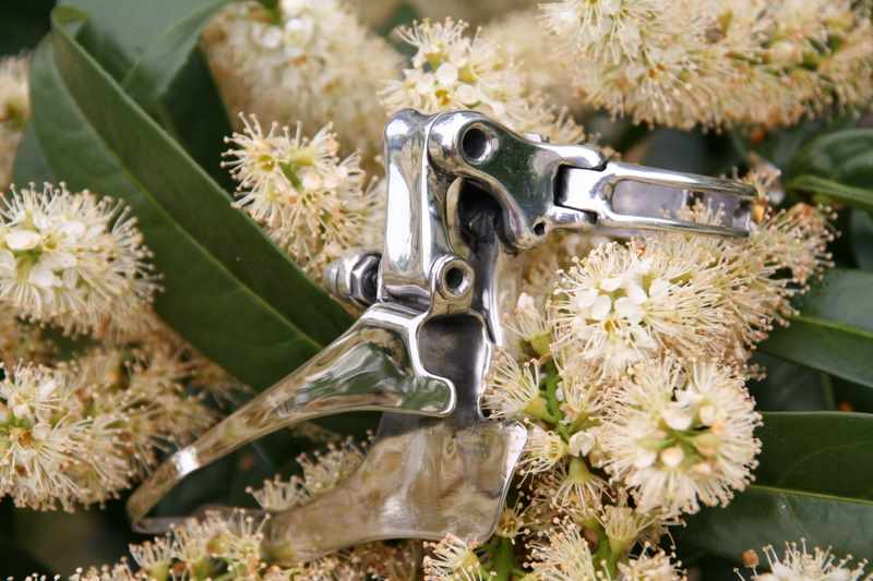

Schön im Sinne von guter Verarbeitung kannst du ja doch,wenn ich mir das hier an sehe: http://www.mtb-news.de/forum/attachment.php?attachmentid=124241&d=1171254150
Aber dein Umwerfer mit der Leitschiene gefällt mir irgendwie besser.Sei froh das du schon so weit bist.Das bedremeln und befeilen von Shimano oder SRAM Umwerfern bringt nicht immer das Ergebnis was man sich vorstellt.

was wiegt denn der umwerfer (also der schöne)?
definition schön: glänzend und funktionstüchtig/ ungleich retrooptik ;)

Der Simano wiegt 70.5 und hat mittlerweile ca.17000km also etwas über ein Jahr.

das Gewicht glaub´ ich Dir, ohne daß das Teil auf der Waage liegt.
es war bestimmt ´ne Menge Arbeit, das hinzukriegen, aber glaubst du,
daß die Leit"bleche" lange Bestand haben werden?
Das Profil sieht aus wie aus rausgedremelt, dementsprechend ist die
Oberfläche schon "vorgeschädigt"

Ich denke wenn er in das "Innere" der Leitbleche eine ganz dünne Edelstahlfolie oder soetwas kleben würde, wäre das minimal mehr Gewicht und weitaus langlebiger, oder?
fahre ihn jetzt schon 350km ist eigentlich kein unterschied zu vorher,
ewig halten werden die leitbleche bestimmt nicht.
die erhöhungen auf den leitblechen sind aufgeklebt das die platte an sich ist nicht stark angegriffen.
Fahr ihn nur mit zwei blättern und bei dem rad muß man eh nicht so oft schalten.
