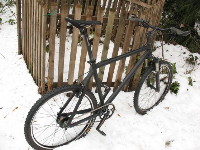

So sieht's bei mir mit der Deuskurbel im Nikolai-Argon und mit dem Excentriker aus.
Vorerst scheint alles gut zu funktionieren.
