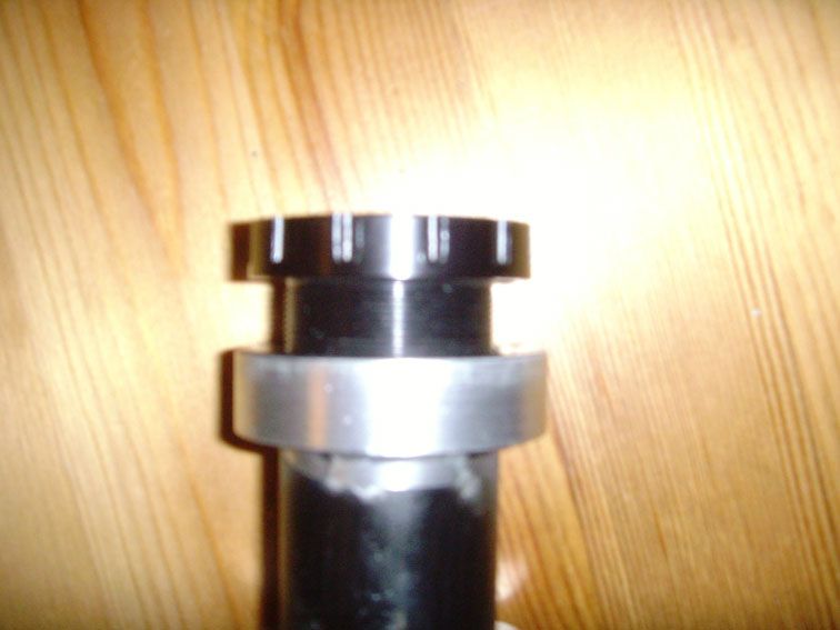

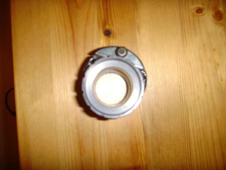

Hat ggf. jemand einen Bushnell Exzenter abzugeben/zu verkaufen (schwarz)? Würde natürlich auch tauschen gegen einen Cannondale. Diese Anschaffung, scheint aufgrund meines neuen Problems, leider die bisher einzige und sauberste Lösung zu der ich gekommen bin. Vielleicht hat aber auch noch einer von Euch eine Idee, oder eben den Bushnell.
Ich habe mich leider auf den Jörg Pauli, von Dr.Cannondale verlassen, der ein wissen auf tut, von Dingen, von denen er dann leider keine Ahnung hat. Heute bin ich auf folgendes Problem gestoßen. Ich habe das BSA Adapter-Innenlager für BB30 Kurbeln von Cannondale bekommen. Vorher hatte ich eben bei Jörg Pauli, von Dr.Cannondale sicher stellen wollen, das dies auch in den Exzenter vom Bad Boy passt, was dieser mir garantierte.
Nun ist es so, das die Lagerschalen im Durchmesser leider so gross sind, das der Keil zum lockern des Exzenters nicht raus kommen kann. Es gibt auch keine fase (sagte mein Dealer, das das so heisst), die abgewinkelten Kanten auf der Innenseite der Lagerschalen. Des weiteren passt die Schraube, die das positionieren des Exzenters erleichtert (nicht so schlimm, oder Schraube mit kleinerem Schraubenkopf finden) daran vorbei. Eine weitere Stelle, wo ich noch nicht weiss ob ich mir darum einen Kopf machen sollte, ist das das Tretlagergehäuse vom Rahmen vielleicht einen Halben mm breiter ist als der Exzenter, und so die Lagerschalen beim Anziehen nicht 100% Plan liegen, bzw. sich vielleicht verziehen könnten, die Lackierung vom Rahmenweg bröckeln (kleineres dennoch blöde Sache), aber das ist nur reine Amateurtheorie.
Eine andere Lösung, als den Bushnell zu kaufen, wäre es vielleicht die Keile so anzufeilen das ich sie ein Stück an den Lagerschalen vorbei kommen.
Wenn Ihr eventuell noch eine andere Idee hättet, wäre ich froh sie zu hören.
Danke,
d

Und, wie schauts mit der Geheuerlichkeit aus? Taugts was oder eher nicht?
Also im Poison-Rahmen taugt der. Hält zumindest länger als der Rahmen selbst :D
bis Dato ca. 14000km im Einsatz, ordentlich Fett verhindert festgehen, einmal jährlich rausnehmen und säubern kann nicht schaden. Die punktuelle Befestigung hinterlässt im Poison-Rahmen keine Spuren. Die Klemmung löst sich nicht von alleine, wenn sie gut festgezogen ist. Spannen geht auch ganz gut. Bis dato absolut unauffällig, auch keine Geräuschentwicklung.
