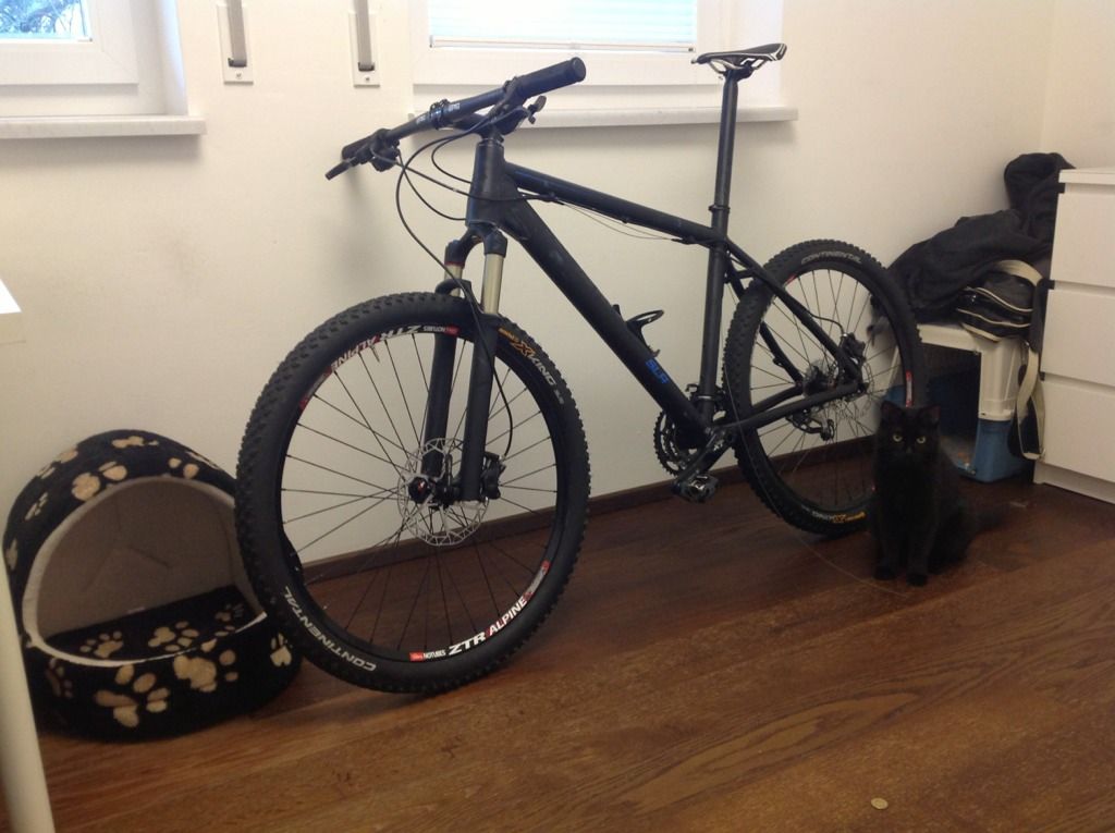

Ich bewundere immer wieder wie geordnet andere bei nem Aufbau vorgehen. Bei mir schauts immer aus als hätte ich einfach nur alles wild durch den Raum geworfen.
Die Szenerie hab ich natürlich extra fürs Forum gestellt. ;)
Sei jetzt mal fleißig, ich will das Endergebnis sehen :winken:
Ich hoffe es geht sich bis Freitag aus! Ich beeil mich. Bis auf Details steht das Rad nämlich eh schon, aber morgen finde ich vermutlich keine freie Zeit zum Fertigstellen. :(
Kleines Preview:
-Züge/Bremskabel ordentlich verlegen (nicht so leicht, die Katzen jagen andauernd den Schaltzug)
-Kette montieren
-Umwerfer einstellen
-Schaltwerk einstellen
-Blaues Gedöhns entfernen
-Cockpit einstellen
-Putzen

So ich hab jetzt noch ein bisschen herumgewerkt.
Fazit:
1. 10-fach Schalthebel schaltet nicht mehr bzw interagiert nicht mit dem Schaltzug
2. hab eine dieser superfiligranen Ritchey Vorbauschrauben "abgenudlt", noch bevor ich 3nm erreicht hatte :D
3. Ich werde mir sofort eine richtige Zange zum Züge- und Außenhüllenkürzen kaufen.
4. Die Kombination aus roten Felgendecals, oranger Contischrift, silbernen Umwerfer, zT silberne Kettenblätter, Kette, Kassette und blauen Lack am Rahmen macht mich wirklich krank.
5. mit der Bremse fahr ich ohne Wartung besser keine steilen Abfahrten mehr ;)
Lösung:
1. Morgen fahr ich mal zu meinem Vater und schau mir das mit ihm an. Hab das Schalthebelgehäuse heute schon zweimal geöffnet und ein bissal rumprobiert ohne Ergebnis. Ansonsten xtr ispec b-Schalthebel bestellen.
2. Neue bestellen. ;)
3. Bestellen.
4. Gut, das ist vl etwas unpopulär, aber ich werde wohl zum Tubelesszeug gleich einen Satz Rocket Rons mitordern, dann hat sich das orange erstmal erledigt. Sollten die allerdings scheiße sein, müssen wohl die Felgendecals dran glauben. Kurbel wird auf zweifach umgebaut mit schwarzen TA Specialites Blättern und schwarzen Schrauben verschönert. Natürlich könnte man auch einfach eine xx1 mit schwarzer Kassette verbauen, das würde optisch einige Probleme lösen, allerdings kann ich mir dann den Urlaub im Sommer in die Haare schmieren.
Der blaue Lack am Rahmen lässt sich mit handelsüblichen Nagellackentferner und Schwamm eher mäßig entfernen, da werd ich wohl mal im Baumarkt vorbeischauen müssen.
5. Bremse wird Anfang Februar getauscht.
Also bis auf den Schaltheben und evtl der Schraube nichts was sofort erledigt werden muss. Fotos mach ich erst wenn das Schalthebelproblem gelöst ist.

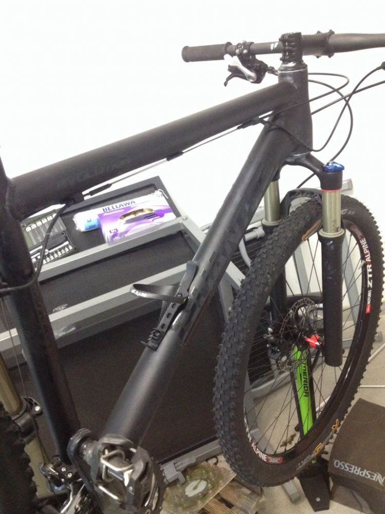

Sooo, die blauen hartnäckigen Decals sind herunten... Aceton und kleiner Borstenpinsel sei Dank. Vorher hab ich den Lack mit einer rauen Schwammseite "aufgebrochen". Ohne wärs nicht gegangen.
Vorsicht mit dem rauen Schwamm, zu fest aufgedrückt oder zu viel geschrubbt, hinterlässt er einen hellen Schatten. Ist mir leider an einer Stelle passiert. (Nicht antriebsseitig) Eventuell werde ich versuchen, die Stelle vorsichtig mit einem matten Spray aus dem KFZ-Bereich zu behandeln. Da aber selbst der helle Schatten besser aussieht als das blaue Gedöhns, ist es nicht ganz so schlimm.
An allen anderen Stellen ist das Ergebnis top geworden.
Wieder was gelernt...
Ich hoffe man erkennt was, die weißen Stellen am Rahmen sind übrigens Fettrückstände von der Montage. Ich muss das Rad vorm finalen Foto noch ordentlich reinigen.
PS: Gearbeitet hab ich natürlich in einem gut durchlüfteten Raum, außerhalb der Wohnung.

Kätzchen dürfen nicht mit Aceton spielen ;)
Empfiehlt sich bzgl. Gabelknopf, die Rohrreiniger-Methode? Oder gibts in Baumarkt was anderes leckeres dafür?
Fun Fact: Einer der ersten Beiträge, den ich hier im Forum gelesen habe, war von crazyeddie, in dem er irgendwen bzgl blauen Gabelknopf kritisierte. Hat mich sehr geprägt. :D
