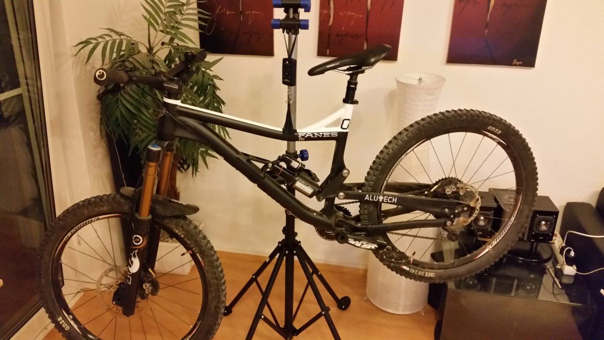

Hi Leute,
hier mal ne Bild von meinem aktuellen Aufbau. Jemand noch Ideen wo ich zu vertretbaren Kosten etwas Gewicht sparen kann. Gabel, Bremsen und Dämpfer sollten schon bleiben.

Ein anderer Rahmen?
:confused:
Immer dieses Gewichtsrumgeeier. Eigentlich ja ein nettes Rad. Aber warum hast du es dir überhaupt gekauft? Gewichtsfetisch und Alutech passen nicht zusammen.
Nenne mir dein Zielgewicht und ich sage dir, wie wenig Spaß du haben wirst!
Karbonsitzstreben
Karbonkurbel
Damit kommst wohl deutlich Richtung 15kg.
Man kann die Fanes schon ohne extremen Aufwand unter 15kg und haltbar bringen. Kostet aber trotzdem Geld.
hi,
wenn ich einen anderen Rahmen gewollt hätte dann hätte ich auch einen anderen genommen. Habe jetzt auch nie das verlangen gehabt ein superleichtes Bike zu haben. Nur wollte ich gerne mal unter die 15 KG kommen. Da ich jetzt überlege auf 27,5 umzusteigen oder sie mal zu testen wird sicher wieder paar gram nach zusätzlich drauf kommen. Daher die Überlegung an welcher stelle ich noch etwas einsparen könnte. Denke das ich mal gucke ob ich andere Kurbeln bekomme da ist sicher noch ein bisschen potenzial drin.
