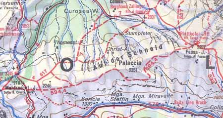

Sitze gerade über einem Stapel von Kompasskarten und lese duch welche Vorschläge kommen
...das ist auf der 55'er das auf der 54'er oder doch die 59'er :confused: Vielen Dank vorab, alles ist aber noch nicht klar....

Laut meiner Karte geht dieser Weg nicht bis zum Gipfel (?)

Super Beschreibung, bin lesend mit den Stabilostift über die Kompasskarte und habe alles gefunden. Der Weg von der Plattkofelhütte ist der4-495 ?
Gurz finde ich nicht auf der Kompasskarte(?)..
Mit der Rundsicht meinte ich auch nicht Gipfelglück. Pralongia befindet sich auf einer großen Hochebene und ist quasi einer der höchsten Punkte dort.
D.h. Du hast einen Großteil der Dolomitenpracht rings um Dich herum!
Es ist definitiv der 4-595! Du mußt aufpassen! Vor ein paar Jahren wurde ein Großteil der Wege im Seiseralmgebiet einfach neu nummeriert. Wenn Du noch eine ältere Karte hast, dann kann das zu Irretationen führen.
Gurz liegt qusi genau unterhalb von Tiers Richtung Süden. Das ist wohl nur auf der Tabaccokarte verzeichnet. Hier der entsprechende Kartenausschnitt.
Gruß
Michael
