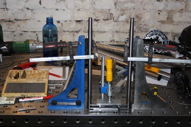

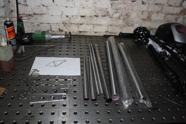

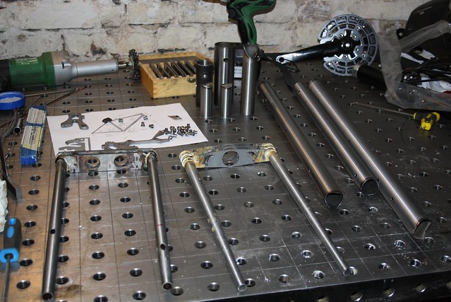

Mein Schweißgerät hat einen neunen Freund den Fußschalter...

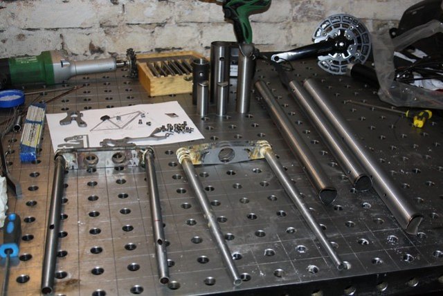

Um das zu Testen entsteht gerade ein Fatbike... der Schnee ist zwar weg aber der nächste kommt bestimmt. Außerdem is er der Testkandidat um die Geometrie auszuprobieren für das aufwändigere Bike, dass dann später folgen soll.

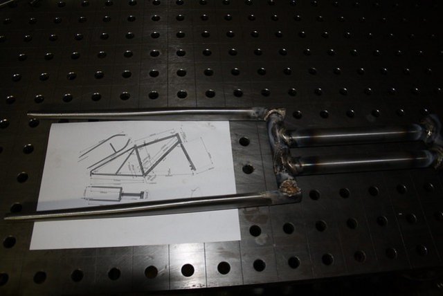

Ich habe dafür 17° Pacenti 29er Streben genommen und weiter gebogen. In die Karre kommt der BF Larry auf ner 170er Phil Wood Nabe. Erst wollte ich ne eigene Nabe machen aber die Freilaufaufnahme hat nicht so geklappt wie ich wollte, daher der weg über Phil.
Durchlass sind momentan 115mm falls das nicht reicht werde ich die Rohre nachträglich noch etwas ovalisieren.
Als Sitzstreben kommen Pacenti Fat Tire Streben ran.

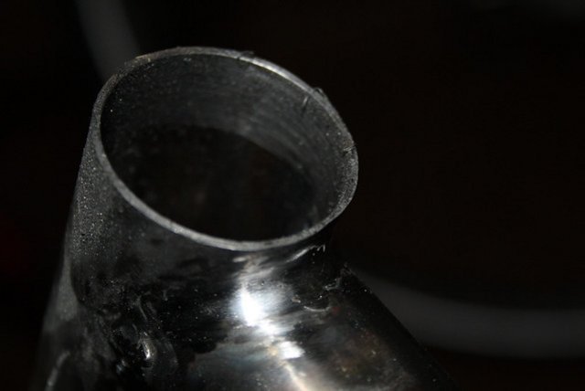

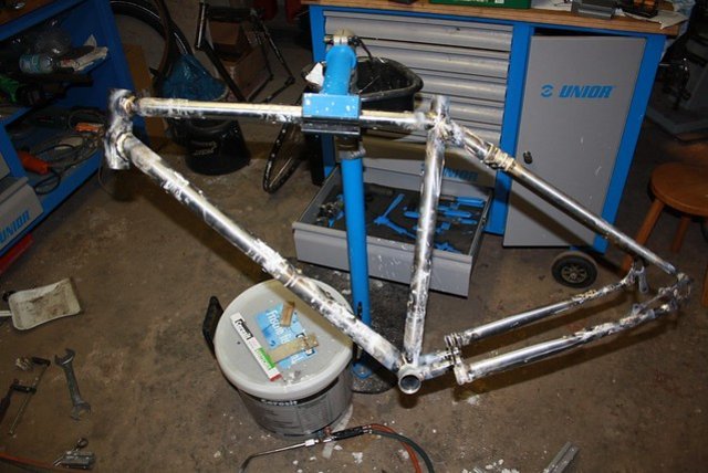

Erst mal die Schweißnähte angefangen zu verschleifen um zu sehen ob da alles passt:

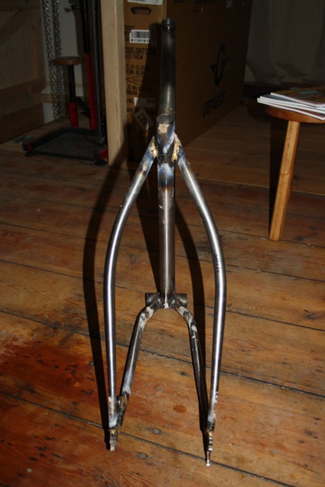

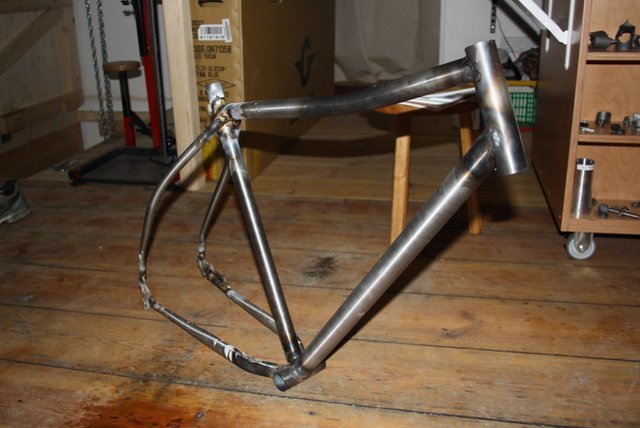

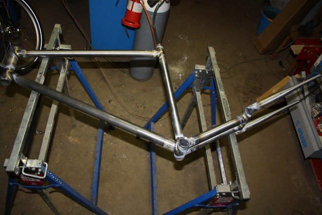

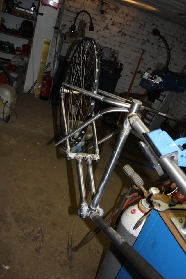

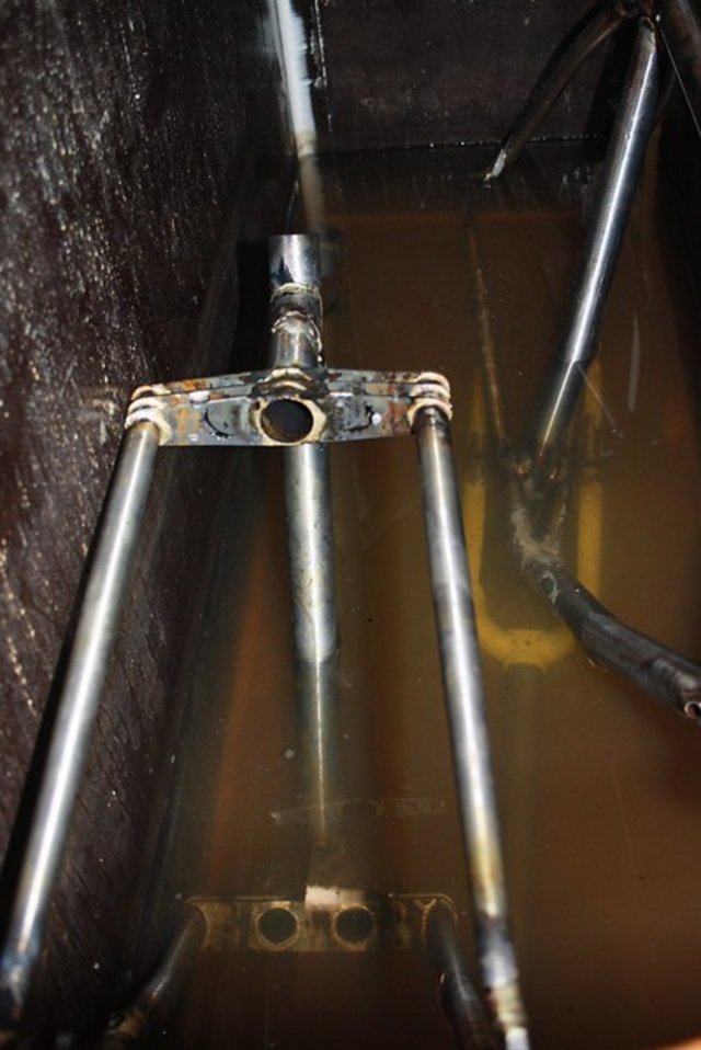

So heute kam ich mal wieder in die Werkstatt und habe mich entschieden die Sitzstreben zu Löten. Und die letzten Unebenheiten der Schweißnaht mit lot zu bügeln...
Sitzstreben einpassen:
IMG_3757 von TotemBikes auf Flickr

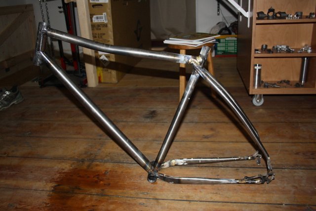

fehlt noch nen bisschen Nacharbeit und Anlötteile, dann ist der Rahmen fertig...
IMG_3763 von TotemBikes auf Flickr
IMG_3764 von TotemBikes auf Flickr
IMG_3765 von TotemBikes auf Flickr
IMG_3767 von TotemBikes auf Flickr
die Sitzstreben sind leider nicht ganz so geworden... ist aber auch nur nen Übungsrahmen... der Richtige kommt im Februar dran...
Da bin ich mir noch unschlüssig...
Mir gefällt der Hinterbau eigentlich recht gut. Das Biegen der Kettenstreben ist nen bisschen fummelig... und fürs anbringen der Sitzstreben muss ich beim nächsten mal keinen verschnitt nehmen, dann bekommt man die auch gerade hin...
aber ich habe auch noch nen paar Laserteile hier mit denen ich eine art Whishbone machen kann. also so ähnlich wie die Retrovelogabeln... könnte auch schick aussehen und man kann die Züge schön in die Kettenstreben führen...
Geiler Hinterbau! Da kann Dekerf einpacken :9
Auf Bild 4 sieht es so aus, als wenn das Tretlager nur ein 68/72er ist und es mit der Kurbel an der Kettenstrebe recht eng werden könnte. Optische Täuschung?
Sehr schöner "Retrovelo-Hinterbau"! :daumen:
Einen solchen Gabelstil würde ich für den letzteren Rahmen sehr schick finden! Ob´s beim ersten auch passt, müsste man ausprobieren.
ist nen 100er Tretlager verbaut. und heute nimmt mal die Kurbel zum Testen platz... Rein rechnerisch passt alles beim Probesitzen sieht das dann manchmal anders aus...
