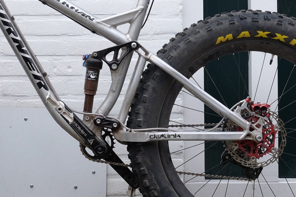

Hätte mit 25 % Sag in der Federwegsklasse gerechnet - das würde passen...
Dein HR dreht sich aber, oder? Die Hinterbaustrebe oberhalb der Kurbel müsste demnach einen Versatz haben...
Das HR dreht sich natürlich.. Will doch nicht nur auf dem Rad stehen sondern auch fahren :D
Aber ich denke du meinst was anderes ;) Der Hinterbau hat oben und unten eine Wippe.
Nee, auf dem zweidimensionalen Bild sieht es so aus, als drückte der Reifen gegen die kurze Strebe der HR-Schwinge...
