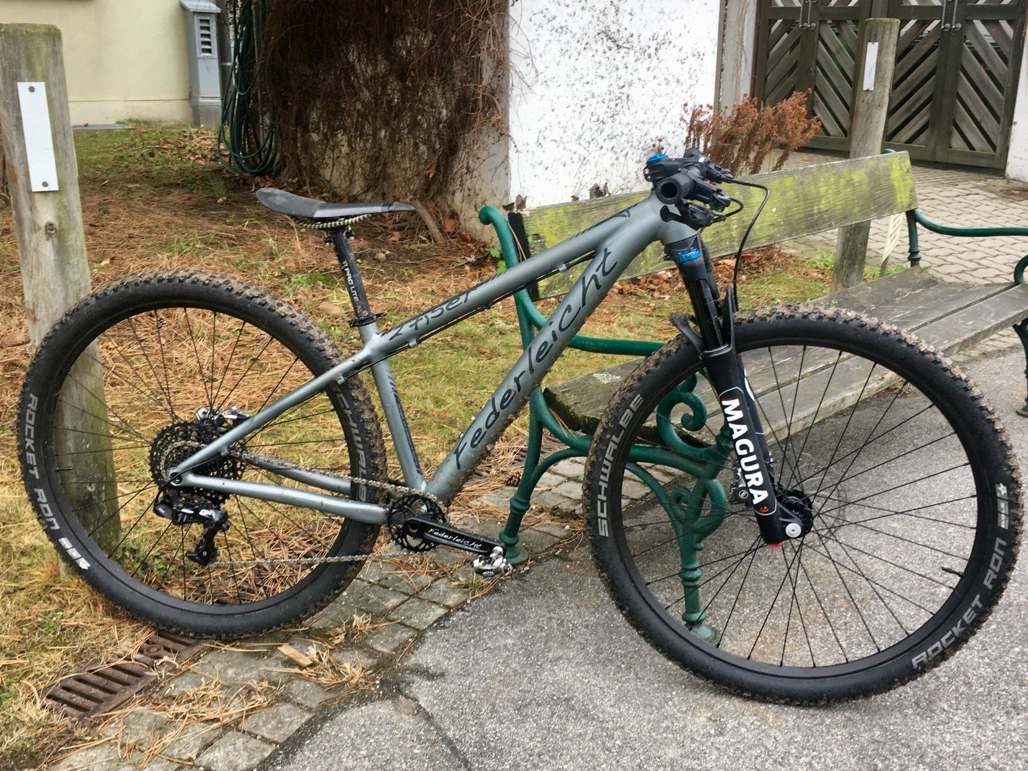

Unser aktuelles 27,5er Racebike.
Aufbau mit Magura TS8r Federgabel, Magura MT8 Bremse, Sram GX 11fach mit XX1 10-42 Kasstette, Federleicht 155mm Kurbel ( neue Generation ), Tune King/Kong mit Ryde Mc21 Felgen, Tune Speedneedle, Xtr Pedale, Syntace Flatforce Vorbau, Kcnc Lenker und Sattelstütze.

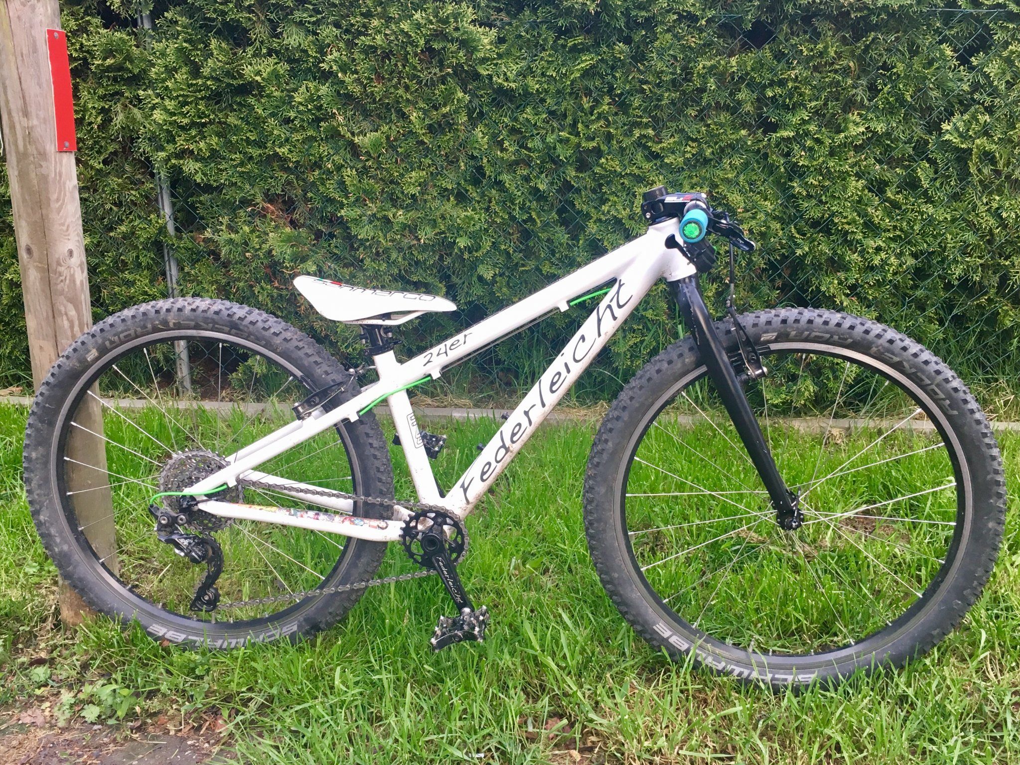

Unser aktuelles 24" Racebike.
Aufbau mit Shimano Xt 10fach, Sram XX1 Kassette 11-36, Federleicht Kurbel 120mm mit 26er Kettenblatt, TRP V-Brakes, Novatec Naben mit Federleicht Felgen, Fsa und Kcnc Anbauteile.
Dieses Bike wird heuer durch einen neuen Federleicht Prototype ersetzt.

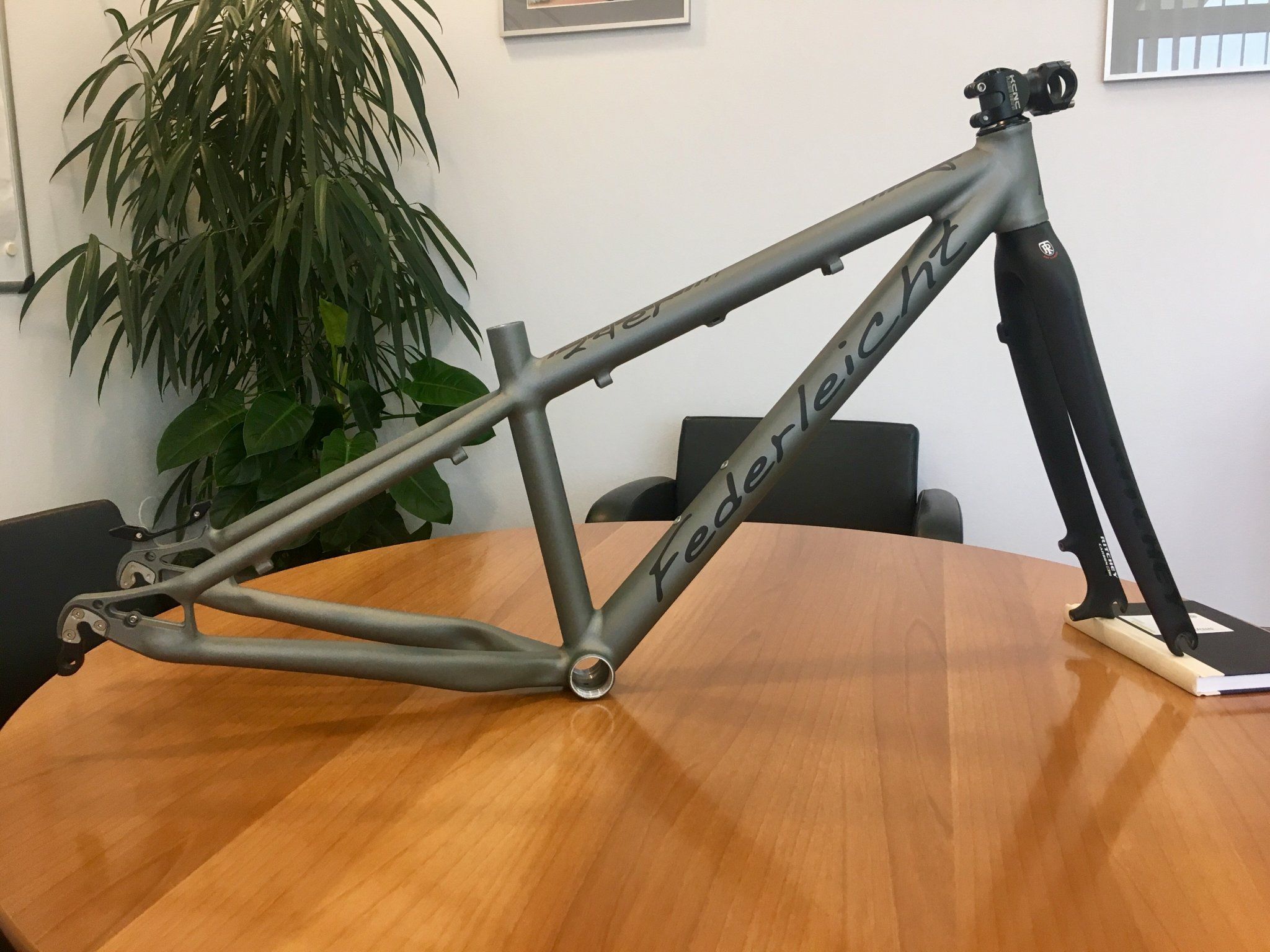

Der neue Rahmen wurde in einer Kleinserie von 3Stk. hergestellt. 24" vorderes Rahmendreieck kombiniert mit einem 26" Hinterbau. Ergebnis ist der wahrscheinlich kleinste 26" Rahmen am Markt. Einsatzgebiet Nachwuchs Kinderrennen.
Bin gerade dabei den Rahmen aufzubauen, dazu Bilder:
Rahmen Federleicht 24/26":
Steuersatz Fsa:
Expander mit Ahead Kappe Kcnc:

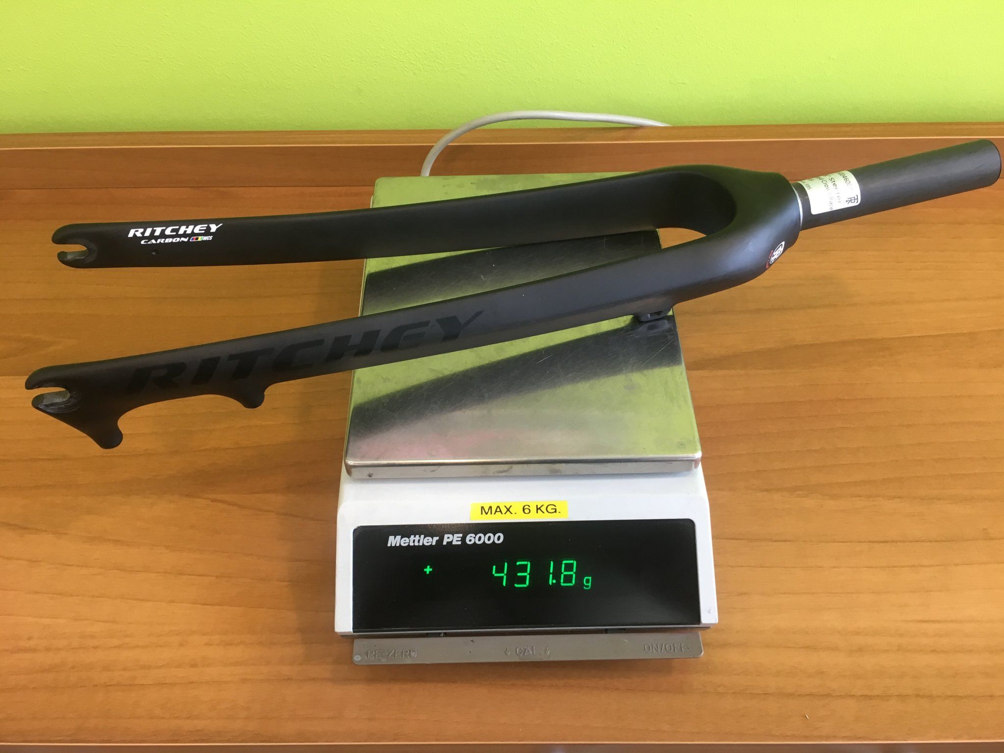

Gabel gekürzt mit Expander Ritchey Wcs:

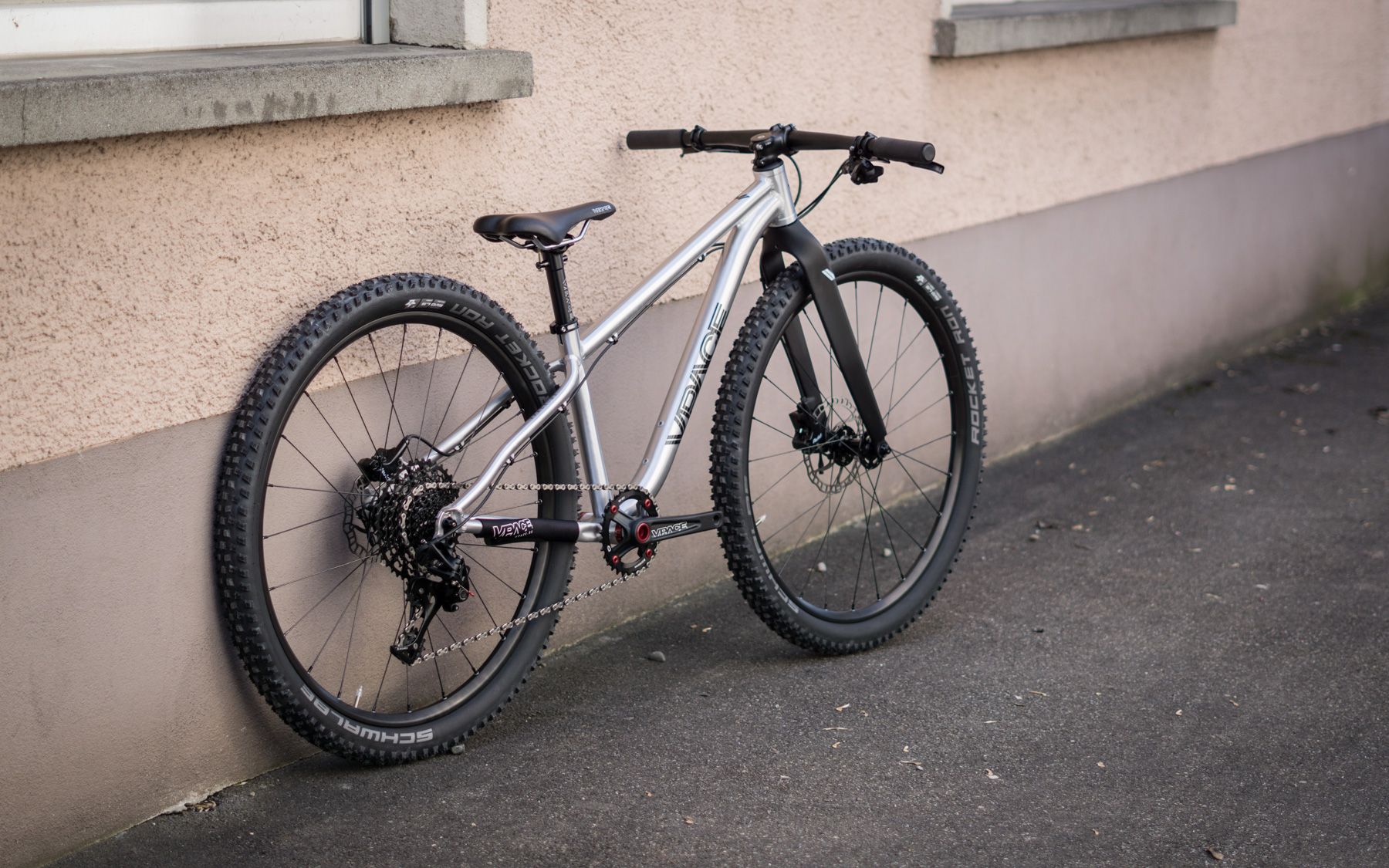

Super Idee! Das haben wir bei VPACE auch mal angedacht und umgesetzt - sprich die MAX26 Geometrie abgeändert auf die Einbauhöhe der 24er Starrgabel mit 410 mm Einbauhöhe - rigid only!
Da das dann das Einsatzspektrum eingrenzt und bei den 26er häufige die Federgabeln gewählt werden, haben wir dann das Thema aber auch nicht mehr weiter verfolgt.
