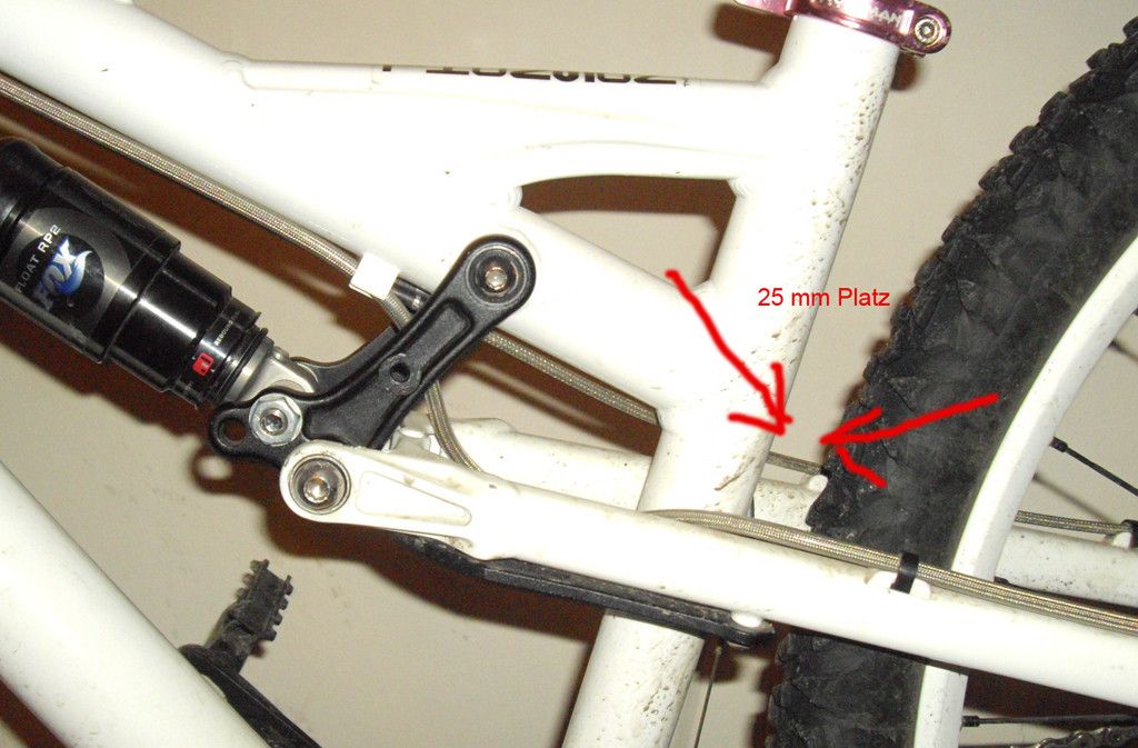

Das Ursprüngliche Problem am Hebel war:
1. Eine viel zu hohe Endprrogression und eine am Anfang viel zu hohe Übersetzung. Das hat man besonders bei leichten Fahrrn gemerkt. Fahrer unter 65 Kilo sind nahezu überhaupt mnicht in der Lage den Federweg auzunutzen.
2. Der alte Hebel hat verhindert, dass der Rahmen den Federweg nutzt (siehe Bild 1)
3. Die Kennlinie des Hinterbaus wurde mit dem Originalhebel gegen Ende progressiver gemacht, statt linearer.
Alle 3 Probleme sind mit dem neuen Hebel vollständig behoben.

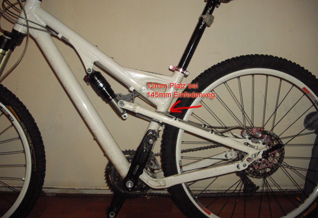

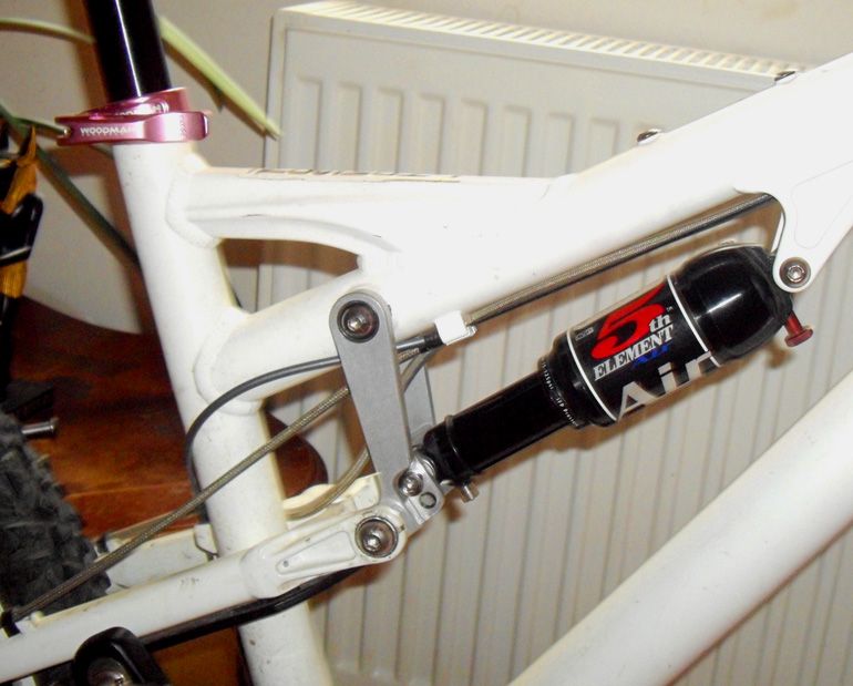

Hier einmal der Vergleich vorher zu nachher!
Bild 1:
Bild 2:
Bild 3
Bild 4:
Wie man bei Bild 3 im Vergleich zu Bild 1 schön sehen kann, sperrt der Hebel den Federweg nicht mehr und die Anlenkung unterstützt eine vollständige Linearität des Hinterbaus. Die Anbindung an den Dämpfer ist so gestaltet, dass der Hebel auf den letzten 1,5cm des Dämpferweges die Progression aus dem Luftdämpfer kompensiert und damit mehr Linearität möglich macht..
